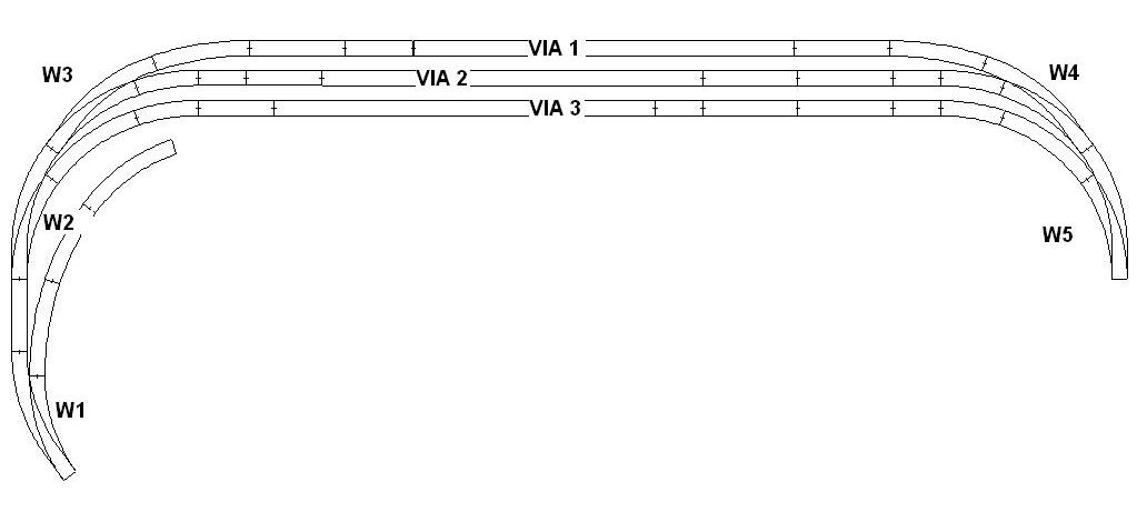

Un ejemplo de las rutas que yo programo en la ECoS es éste:
Estación oculta en la que los trenes entran por la izquierda y paran delante de la aguja de la derecha si no está orientada hacia ella:
“Ruta vía 1”: W1 posición recta – W2 posición recta – W3 posición recta – W4 posición desvío.
“Ruta vía 2”: W1 posición recta – W2 posición recta – W3 posición desvío – W4 posición recta.
“Ruta vía 3”: W1 posición recta – W2 posición desvío – W5 posición recta.
Las agujas W!, W2, W3, W4 y W5 deben estar enlazadas en la página de accesorios de la ECoS en la que vayamos a programar las rutas.
Saludos José María KPEV
