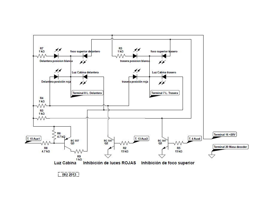

En otro orden de cosas, dices que, "la luz residual de cabina que parpadea tiene que ver con el foco superior", eso dicho así suena confuso :D :D , si el parpadeo es inmediatamente cuando activas esa funcion y despues no se vuelve a producir, puede ser el tipo de luz que tengas asignado a esa salida, si por el contrario ese parpadeo es continuo, eso pinta mal, me suena a defecto electrico. El sistema que intentaba explicar anteriormente, se reduce a que en cada testero, tienes un grupo de dos led´s, uno para el foco superior del testero y otro para la cabina, están eléctricamente unidos por los cátodos osease por los negativos y sale un cable de color azul hacia la placa(yo lo llamo común), y los ánodos (los positivos) salen independientes evidentemente para poder encender la cabina ó el foco superior.
Lo ingenioso es, desde mi punto de vista, que cuando el decoder suministra la salida de negativo de la luz delantera (cable blanco) luz trasera (cable amarillo), este negativo se suministra también al grupo del testero del sentido de marcha de la maquina (hacia delante y hacia atrás) y con la salida lógica del Aux3 mediante un transistor BC547 y lo mismo con la salida lógica Aux4, tu enciendes la luz de cabina ó el foco superior, del testero en el que tengas las luces blancas de posición, que están encendidas por la salida del decoder de la luz delantera. Con lo cual se ahorran dos salidas del decoder una por el foco superior y otra por la luz de cabina, para la selección del sentido de la dirección de la maquina; En perjuicio de no poder jamás encender el foco superior ó la cabina, si no están las luces de posición encendidas y solo en uno de los testeros.
No sé si me he explicado bien, si hay alguna duda lo intento explicar de otra manera. Un saludo Paco.

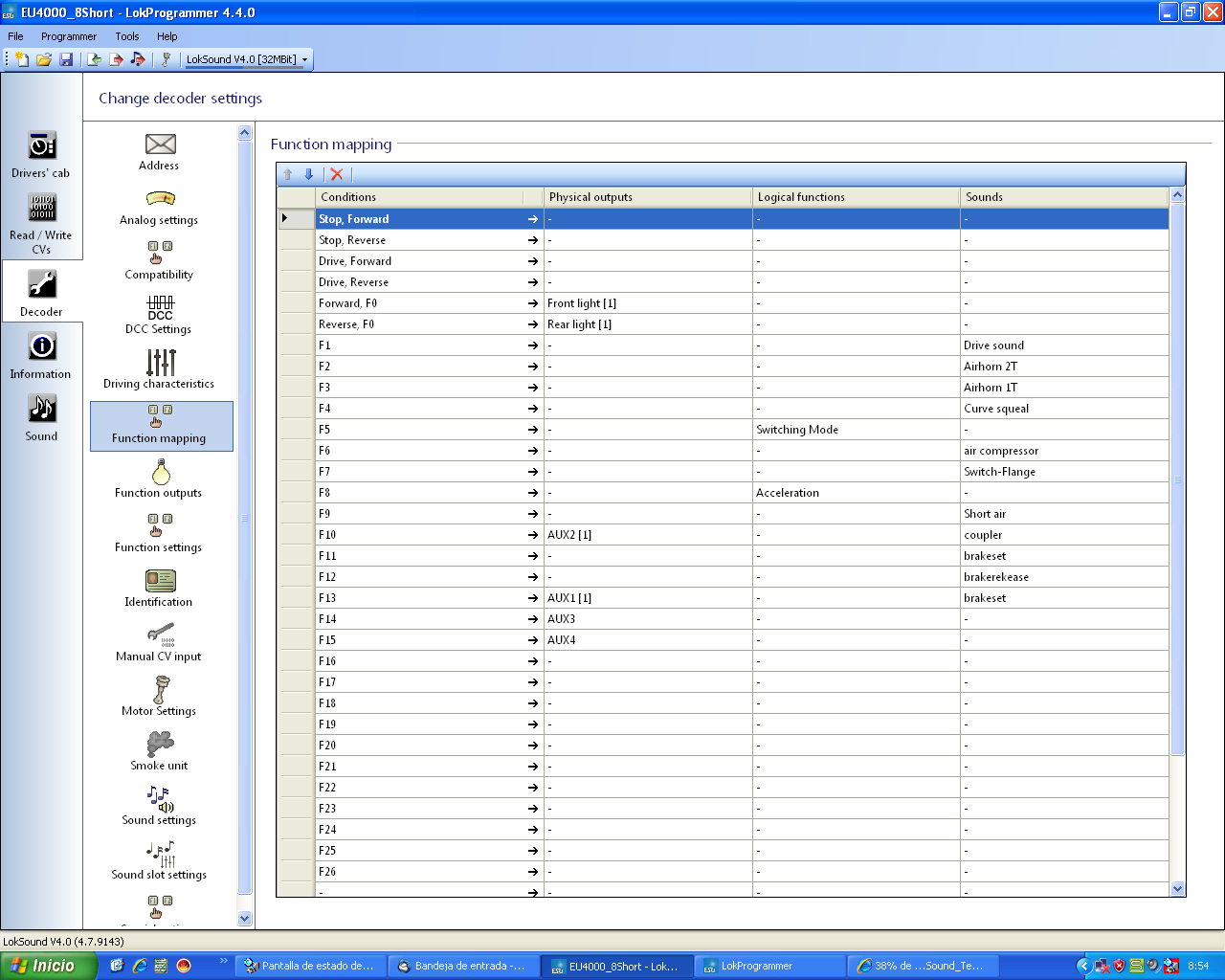

Hola Paco, el problema nos ha surgido a varios (ya en el otro hilo hubo al menos tres comentarios al respecto). Por ejemplo, LuisMa decía
luisma2494 escribió:
El archivo que se graba en los decoders de sonido, tiene un pequeño fallo. Tiene equivocadas las asignaciones de auxiliares, tiene puesta la AUX 2 para la luz de cabina (cuando realmente lo que la enciende es F0+AUX1) y la AUX1 esta puesta con opcion enganche que aparte de hacer el ruido la AUX1 se activa durante un pulso de X segundos. Yo a mikeltaurus ya se lo he corregido, aparte de ponerle un encendido de la luz de la cabina tipo fluorescente que queda de un resulton :mrgreen:
En el mapeo que pasas, en la función F10, aparece asociado AUX2, "coupler" y el tipo es "logical"....... ¿puede ser esto lo que decía Luisma2494, respecto a que habría que quitar el AUX2, y pasar el tipo a SOUND?
El defecto que te digo, es como una iluminación muy suave de la cabina, (como tú dices,de tubo fluorescente), pero con un parpadeo muy rápido, y esto pasa sólo con las luces de posición activadas, y en la cabina de la dirección de avance (en los dos sentidos)....
Lo que pasa es que estoy iniciándome con el Lokprogrammer, y no sé si es este el parámetro a tocar (el mapeo de la F10).....
Aún no he llegado a casa, esta noche en todo caso reprogramaré la locomotora con este archivo a ver si lo vuelve a reproducir...

El Aux2 es la salida del decoder de la patilla 14, no es lógica, tiene potencia y el fabricante la da como "coupler" porque te la deja en dos pad´s del PCB preparada para el desenganchador, esta salida si no vas a poner desenganchador, la puedes gastar para lo que quieras.
En el archivo del Sudexpress viene asignada al F10.
Una vez cargado el archivo de Sudexpress, (es el mismo el que yo pongo que el que hay en la página de Sudexpress marcado como V1.2), la asignación queda como muestra la pagina de mi primer comentario, y para encender la cabina tienes que activar la F13 (Aux1), solo se encenderá la cabina de la dirección hacia adelante de la maquina, cuando cambies de dirección se encenderá la otra cabina y se apagara la que estaba encendida. Por supuesto tienen que estar dadas las luces de posición, es decir F0 ó la tecla de las luces del Multimaus.
Para encender el foco superior tienes que activar la F15 (Aux4) y actuará como la luz de la cabina.
Cuando actives la F14 se apagarán las luces de atrás de posición.
Dime si esto te lo hace cuando cargues el archivo. Un saludo Paco.

Paco, buenas noches
Estoy trasteando con el lokprogrammer, y:
a) el archivo de sudexpress V1.2 instalado y ya todo funciona correctamente
b) pequeñas "modificaciones", he cambiado los parámetros de AUX3 y AUX4 a front light fadein/fadeout, con un tiempo de respuesta (2), tanto para el encendido como para el apagado del foco, y de (1) para los pilotos.... Siempre un foco tarda unos segundos en encender ?no?
Lo que he hecho hasta ahora me gusta, ahora, tampoco está el parpadeo en cabina, la luz funciona estable, perfectamente...
He bajado el volumen al 90%, pero es que el reglaje de inicio es 150%, y casi despierto al vecino :D :D
Gracias!!!!

Bueno pongo el esquema de la placa de la Euro 4000:
Para los que tengan equipada la maquina con un Lenz, cabria decir que no podrán apagar el foco superior pues les falta el Aux 4 y las luces rojas al no ser una salida logica en el Lenz, no se si las podrán apagar. El problema del parpadeo en la luz de cabina, creo que es debido al no estar las salidas correctamente mapeadas, (esto lo resolveremos con mas calma, pues el mapeo en Lenz y la asignacion de efectos es de Master Universitario).
He comprobado, que si se pueden encender las luces de los dos testeros al mismo tiempo (marcha de maniobras), es sencillo de mapear con el lokprogrammer, se trataría de asignar a la F6, (es la que viene en el archivo de Sudexpress como marcha maniobras), el encendido de la salida de Luz delantera, Luz trasera y la Aux3 (para que nos apague las rojas de posición de ambos testeros), y con la Aux 4 podemos apagar si queremos el foco superior. Si en esa configuración le damos a Aux1, evidentemente, nos encenderá las dos cabinas. Haciendo maniobras no es descabellado pensar que puedan ir las dos cabinas con luz. Si a alguien le interesa el proyecto para cargarlo, que lo pida :D .
Un saludo Paco.

Comentar que en el esquema electrico de la placa el transistor BC 557 no es el Q3, si no el Q1, (se me paso).
Los problemas del parpadeo de la cabina con decoders Lenz, una vez repasado el mapeo con los valores que vienen por defecto en el deco, pueden estar producidos por un valor demasiado bajo en R6 para este deco con los Bachman me han comentado que se notaba menos.
Con los ESU sin problemas. Un saludo Paco.
