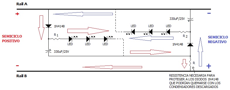

Sí. Los esquemas y el proceso los explico en el hilo que he citado; no sé si lo has visto. Los diodos rectificadores (1N4148, 1N4001 ... 1N4007) protegen a los LEDs en los semiciclos negativos. En digital, de las vías, prefiero el 1N4148 que es más rápido en respuesta que los 1N4xxx, pero con éstos no creo que haya problema.
Si pones un puente rectificador conviertes los dos semiciclos en corriente continua, pero si aprovechas cada semiciclo para una rama de diodos como en el esquema:
Circuito básico.jpg (55.62 KiB) Visto 1297 veces
además de ahorrarte dos diodos reduces el consumo a la mitad.
Para coches y casas como dices, el circuito anterior también te vale: no hace falta puente rectificador ni condensador electrolítico de filtro (ni tampoco el de los LEDs porque aquí no hay falsos contactos como en las ruedas) ni por lo tanto la resistencia R de protección del 1N4148, desde la misma salida de corriente alterna del transformador. Las resistencias necesarias se calculan igual, pero lo mejor es probar con varios valores alrededor del calculado hasta que se consigue la iluminación deseada (por ejemplo luz intensa en una farola, pero más baja, casi en penumbra en una habitación...).
Si no te vale esto y quieres más aclaraciones, dímelo. Saludos.

Ok, cada día lo veo más claro. Por lo que comentas, la base está en aprovechar los semiciclos con los diodos sin tener que recurrir a rectificar la corriente, poniendo los grupos en serie tal y como muestras en el PDF. Cuando me decida a iluminar un nuevo coche de viajeros probaré según tus explicaciones, a ver si consigo que funcione bien. Lo dicho, muy agradecido por tus clases sobre iluminación eficiente con leds.
