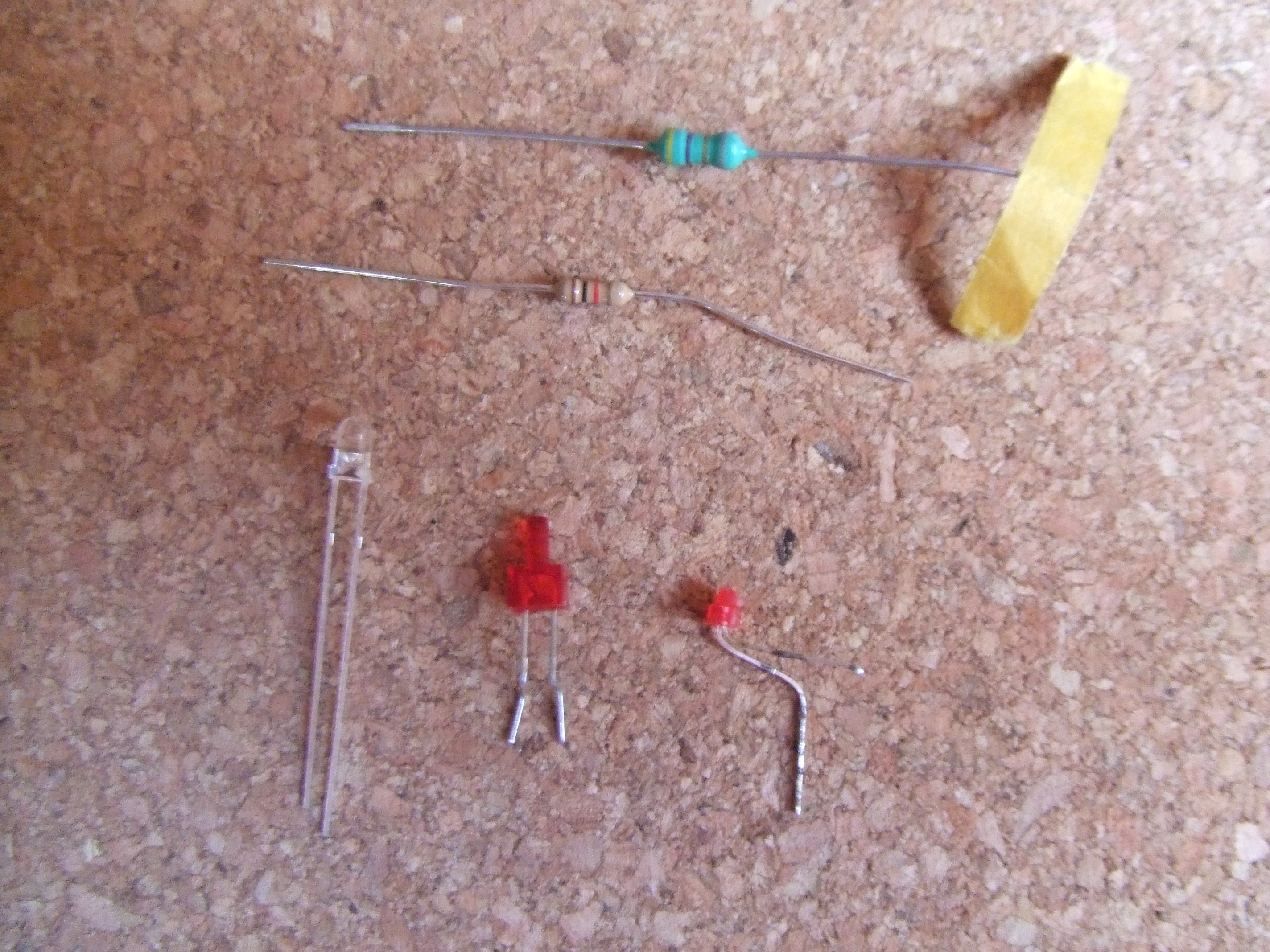

Hola a todos!
Voy a digitalizar una locomotora talgo y la alco 2100, las dos de ibertren. Lo voy hacer con el decoder Lenz standard. Mi duda es la siguiente: quiero cambiar las bombillas que trae por leds. ¿Qué leds necesito? ¿necesito también algún tipo de resistencia? ¿o las coloco diectamente? Otra duda, creo que la loco alco trae algún condensador o algo en el motor, a la hora de digitalizarlo,¿le quito esa pieza?
Mensajes: 3505
Registrado: 12 Oct 2009 17:33

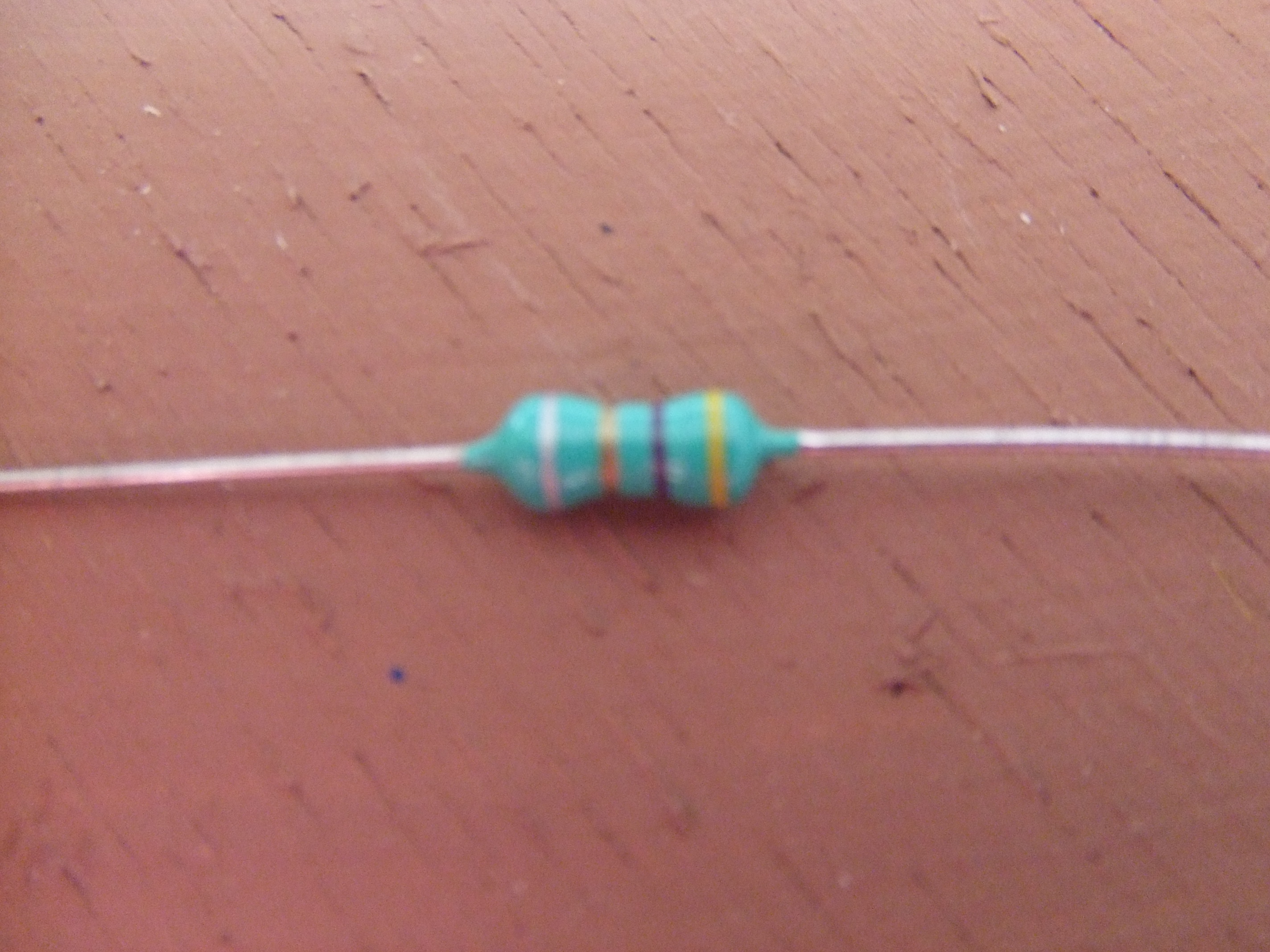

Hola, estos son los leed que Yo pongo, los hay más pequeños, la resistencia es la pequeña, por los colores puedes sacar su valor, la otra la del papel amarillo es la que tienes que poner en los polos +/- del motor y quitar todo lo que trae si no pones estas el decoder se calienta y hace corte, espero que te ayude de algo, un saludo.

Mensajes: 3505
Hola, pues hay motores sobretodo los circulares que si pones el decoder directamente cuando circula el tren un rato hace que se caliente el decoder y su proteccion de calor hace corte de corriente para que no se caliente y se funda, por lo que se te para de vez en cuando, con esas "Resistencias" que creo que ni son, no se calienta el decoder, me lo enseñaron en una tienda con un cliente que estaba con una Rivarossi que se le paraba y no sabia porque, y le pusieron esas resistencias y nada como nueva, tambien hay algunos motores de Mehano que lo mismo y de Roco tambien, un saludo.

Gracias Miguel, a mí, con los motores redondos de Fleischmann nunca me ha pasado, pero será bueno tenerlo en cuenta por si pasa.
¿Sabes los valores? o ¿Los puedes medir? No aprecio muy bien los colores en la fotografía.

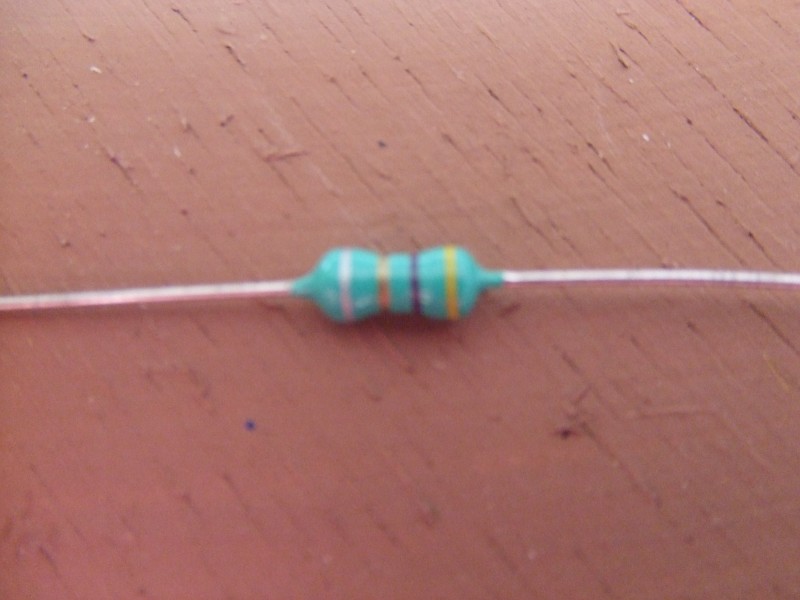

Mensajes: 3505
Hola, un adelanto porque si no los que leen esto no la tendran en situ, son los colores (plata,oro,negro,amarillo) el negro podia ser azul muy oscuro pero parece negro, bueno un saludo.
Tratos NEGATIVOS:
Mensajes: 2788
Registrado: 17 Dic 2010 19:14
Gracias Miguel, a mí en la fotografía me parece morado y sería, si no lo interpreto mal, 4.7 ohmios; una resistencia muy baja compara con el valor, 1 K ohmio, de la utilizada para los diodos..

Mensajes: 625
Ubicación: Asturias
Registrado: 15 Nov 2012 19:16
para mi es un tanto nuevo, pero estas "resistencias" de color azul o verdoso, creo que más bien son inductancias, apropiadas para conectar en serie con los motores y ayudar a suprimir las interferencias de radio que producen las conmutaciones de las bobinas. En ese sentido, como muy bien dice Ángel, no debieran tener ninguna influencia sobre el calentamiento de los decoders ni los motores porque serían simplemente filtros.
Lo que desconozco en su marcaje son la sucesión de colores con un dorado y otro plateado. Su valor sería del orden de los milihenrios, y si el dorado fuera un amarillo, podría ser una inductancia de 470 mH, pero, insisto, no lo sé seguro. Me enteraré y si encuentro algo lo comento.
Germán

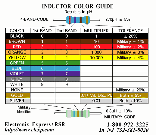

Edito: como tengo otras cosas que hacer, me he entretenido un momento con don Google y encuentro un cuadro:
de ahí se deduce que el supuesto inductor sería de 4 (amarillo) 7 (violeta) x 0'1 (oro) tolerancia 10% (plata) microHenrios (me parece un valor un poco bajo para esto, pero...).

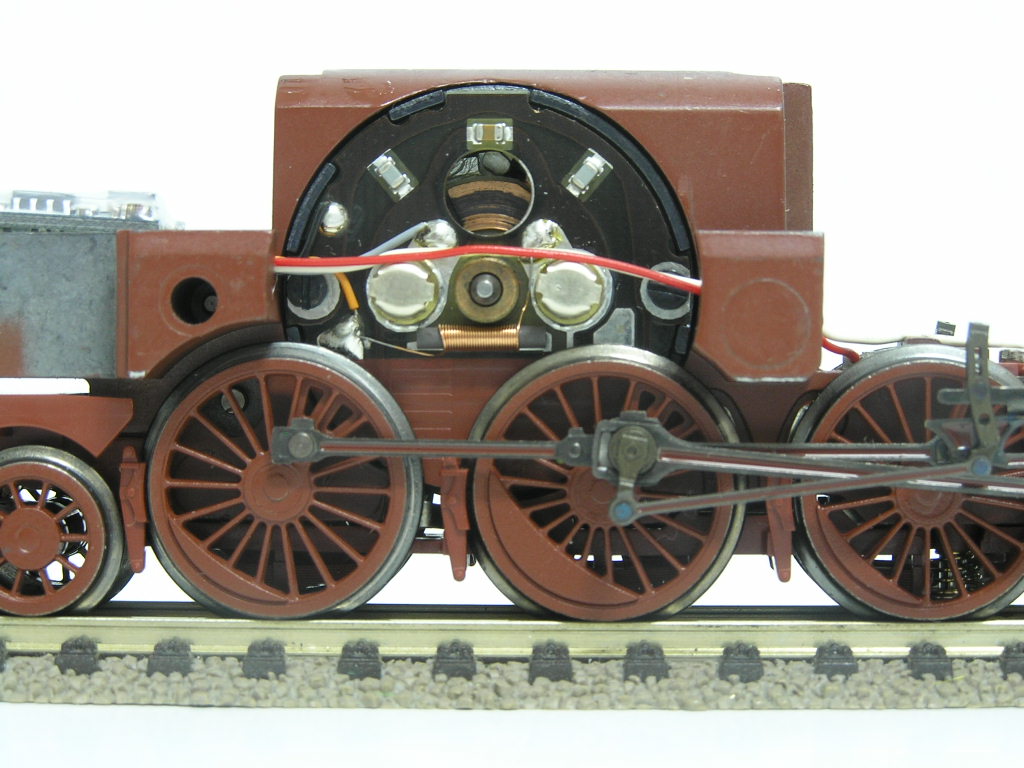

Pues eso de conectar inductancias en serie con los bornes del motor sí que lo había leído. En muchas locomotoras Fleischmann con conector NEM 651 existe una bobina entre el hilo naranja o gris y uno de los bornes del motor.
Como en esta T 18 de Fleischmann (referencia 86 4913).
Como el código de colores es el mismo que para las resistencias, según lo puesto por Germán, con la banda dorada sería efectivamente de 4,7 μH (creo)
