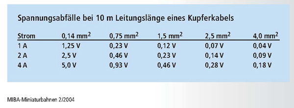

Hola a todos,
Lamento discrepar de lo que lleváis comentado, soy la oveja negra.
La electricidad no entiende ni sabe de dos raíles ni de tres raíles para las caídas de tensión y la continuidad eléctrica.
Los pequeños ramales de 0,25 mm2 que se sacan desde el cable grueso de 1,5 mm2 y alimentamos la vía cada 1,5 mts. aprox. no es para las caídas de tensión, es para asegurar una limpia y constante llegada a todos los puntos de la maqueta de la electricidad y de las ordenes de la central digital a las locomotoras sea de dos o tres raíles el problema es el mismo.
En tres raíles la captación de la electricidad por parte de las locos es mas fiable que en dos raíles, pero hay que hacer que en las vías nos aseguremos que la corriente les llega fiablemente a todos los puntos de esta.
Una cosa es la fiabilidad de la captación de la corriente y otra es que le llegue bien la electricidad a las vía, este es el mismo problema para dos que tres raíles.
En Digital sea para tres o dos raíles el suministro de electricidad en las vías no solo tiene que se bueno si no impecable.
El cable principal o madre se puede poner de 1,5 mm2 y de 2,5 mm2 y de 4 mm2, cuanto mas grueso es menos caída de tensión exponencialmente tendrá, esto no influye ni tiene nada que ver con que sean tres o dos raíles, las caídas de tensión son exactamente las mismas para un sistema como para el otro.
Aquí os dejo una tabla en las que se ven las caídas de tensión que sufren distintas secciones de cables sobre la misma distancia constante de 10 mts. de tendido: (A= Amperios, V= Voltios)
Caidas de tension.jpg (52.67 KiB) Visto 2149 veces
En esta tabla se puede ver por ejemplo que con un suministro de 2 Amperios si utilizamos un cable de 0,14 mm2 a los 10mts. de distancia desde la central cae 2,5 Voltios, quiere decir que de los 16 Voltios que salen de la central tendremos a los 10 mts. solo 13,5 Voltios, y si utilizamos un cable de 1,5 mm2 en los mismos 10 mts. de distancia cae solamente 0,23 Voltios, entonces tendremos en ese extremo un suministro de 15,77 Voltios; la diferencia de utilizar un cable al otro es notable.
Consejo:
Sea tres o dos raíles (para mi es lo mismo, esto es solo la forma como las locomotoras captan la corriente).
1- Cable principal madre 1,5 mm2 de sección, si te puedes permitir el costo mejor de 2,5 mm2.
2- Hacer ramales de cable principal los mas cortos posibles (buscar que desde la central sea lo mas corto posible hasta el extremo que se tiene que llegar), desde la central se pueden sacar con una regleta de empalmes un montón de ramales principales que vayan en todas direcciones.
3- Alimentar la vía en intervalos cada 1,5 ó 2 mts. aprox.con cable de 0,25 mm2 en ramales cortos (10 ó 15 cm. aprox.) desde el cable principal.
No hay más ciencia.
Un saludo, Angel

Gracias por tu magnífca explicación Angel.
No obstate, creo que el compañero va a utilizar Via C de Marklin y esta es de una fiabilidad altísima en cuanto a conexión eléctrica entre tramos.
En una situación normal en el que las vías no estén deterioradas no creo que sea necesario el llevar conexiones eléctricas cada ciertos metros.
Yo mismo he probado alguna distribución de cierta extensión en cuanto a número de vías y la verdad es que no hubo problema.
