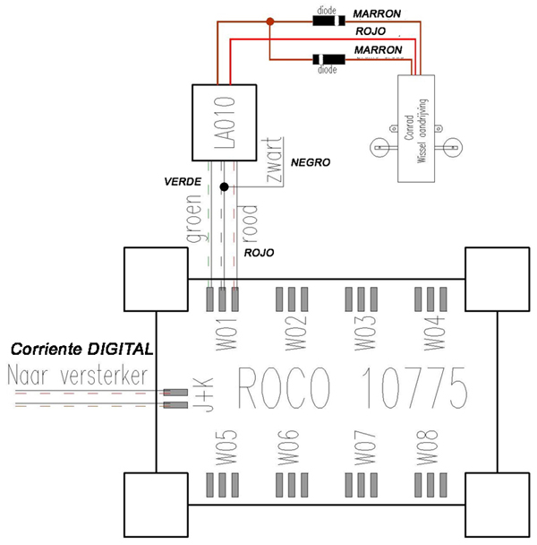

Hola a todos.
Abro este post para solicitar vuestra ayuda.
Siguiendo varios post de este foro, decidi comprar los motores conrad para mi maqueta H0.
Utilizo como decoders de desvios el roco 10775 con 8 salidas. Pues bien al conectar el motor no consigo que funcione, conecto los dos cables marrones y el rojo y nada. He probado otro motor de otra marca y funciona perfectamente, otro motor conrad por si el primero estuviera mal y nada.....os agradeceria me hechaseis una mano a ver que conecto mal y poder continuar con la maqueta
Gracias por adelantado.
Manuel.

Claro que sirven en digital, pero tienes que poner el decóder adecuado.
Te recomiendo los decóderes ESU SwitchPilot con el selector puesto en la posición K84.

Hola a todos,
Manuel, te has ido a escoger el peor decoder que se necesita para esto y mira que hay decoders…….
Como bien dice el compañero Fantito el decoder de Roco esta pensado para motores a bobinas eléctricas por lo que da un impulso por un instante de corriente para que se mueva la bobina y corta la corriente para que esta no se queme, por lo tanto es un decoder de Impulsos.
Para los motores del tipo Conrad y otros similares que lo que llevan en su interior es un motor y no una bobina necesitas un decoder que de constantemente corriente, son los mismos decoders utilizados en las señales luminosas que están recibiendo siempre electricidad, este tipo de decoders se llaman de Conmutación o de Contacto.
Pero como en esta vida todo tiene arreglo, has tenido mucha suerte, mucha.
Aquí tienes como se conecta el decoder de Roco con el motor de Conrad, lo he sacado de una pagina holandesa.
No se si el motor trae los diodos incluidos, si no tienes que ponerlos como se ve en el dibujo, uno al contrario del otro, si los tienes que comprar ponlos del modelo BY255 que aguantan hasta 3 amp. y no se fundirán jamás.
Conectar decoder Roco con motor Conrad.jpg (114.94 KiB) Visto 3245 veces

Segun veo en el plano me falta también otro "aparatejo" con la ref. LA010, concretamente esto:
http://www.trencastilla.es/es/-lenz/193 ... 11010.html
No se cual es su función y si bien podría prescindir de esto..... ???
De nuevo gracias por vuestra ayuda

panscrapers escribió:
Muchísimas gracias por la información Angel.
La función de este aparatito es la de converit la corriente alterna en contínua polarizada. Es imprescindible para los motores de corriente contínua.

OrBahn escribió:
Hola a todos,
Un saludo, Angel
Hola Angel,
¿Te importaría poner el enlace a la web holandesa?
Para mí que se necesita algo más que el LA010, como una conexión fija a uno de los polos del digital.
