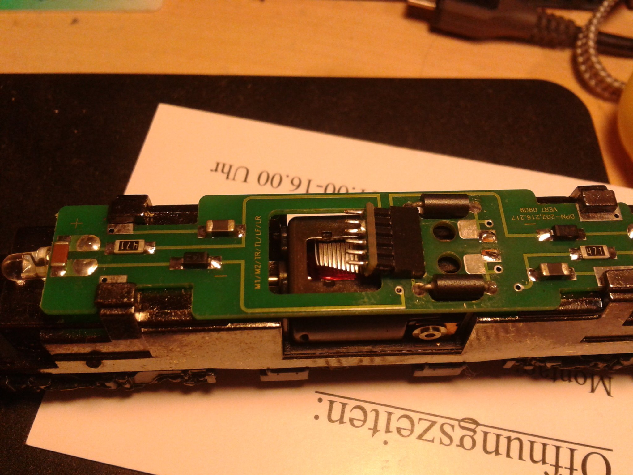

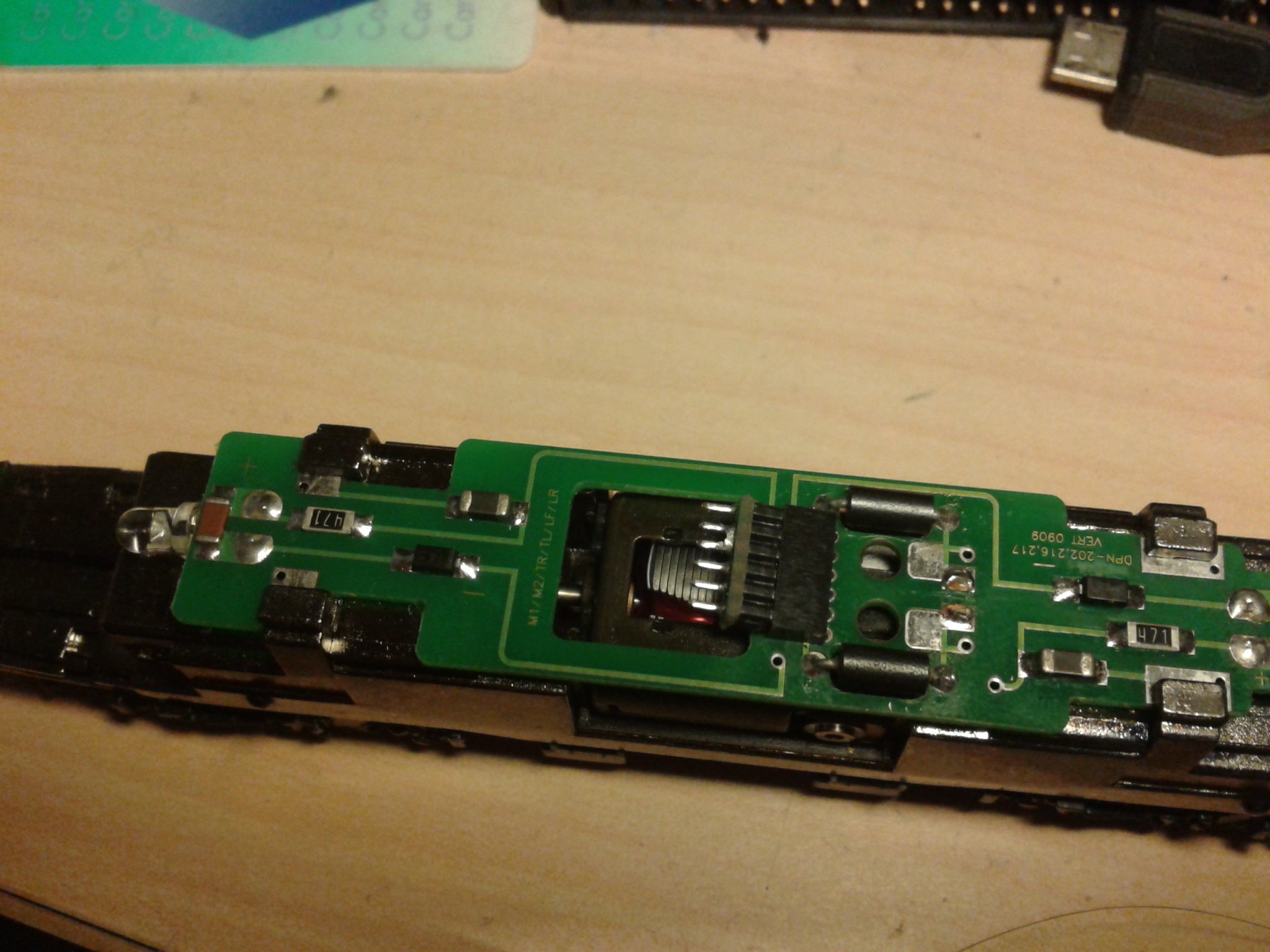

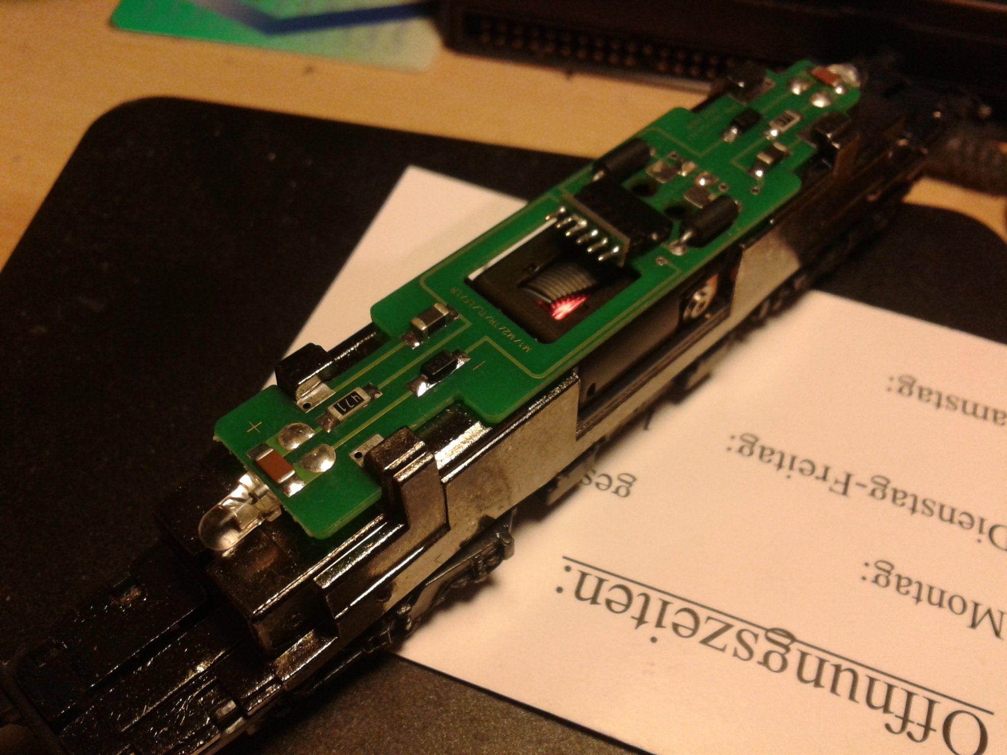

He quitado la carcasa de la locomotora y, en efecto, no he visto ningún decóder por ningún sitio. De hecho, esto es lo que hay:
El vendedor me ofrece la posibilidad de enviarme el decoder y que lo instale yo mismo, y aquí empiezan mis dudas: en este modelo HOBBYTRAIN H2760, y por lo que veis en las fotos ¿basta con pinchar el decóder y ya está digitalizada la locomotora, o hay que hacer algo más como soldar o similares?

Pues observando las fotografías todo hace pensar que sí. Si la pieza marrón con seis pinchitos se puede quitar y lo que queda en la locomotora es un conector hembra de seis agujeros, es ahí donde tendrías que pinchar el decoder con conexión directa de seis pines.
No creo que sea necesario cortar ninguna pista ni hacer ningún otro trabajo, pero quizá alguien de N que la tenga te pueda aclarar más.

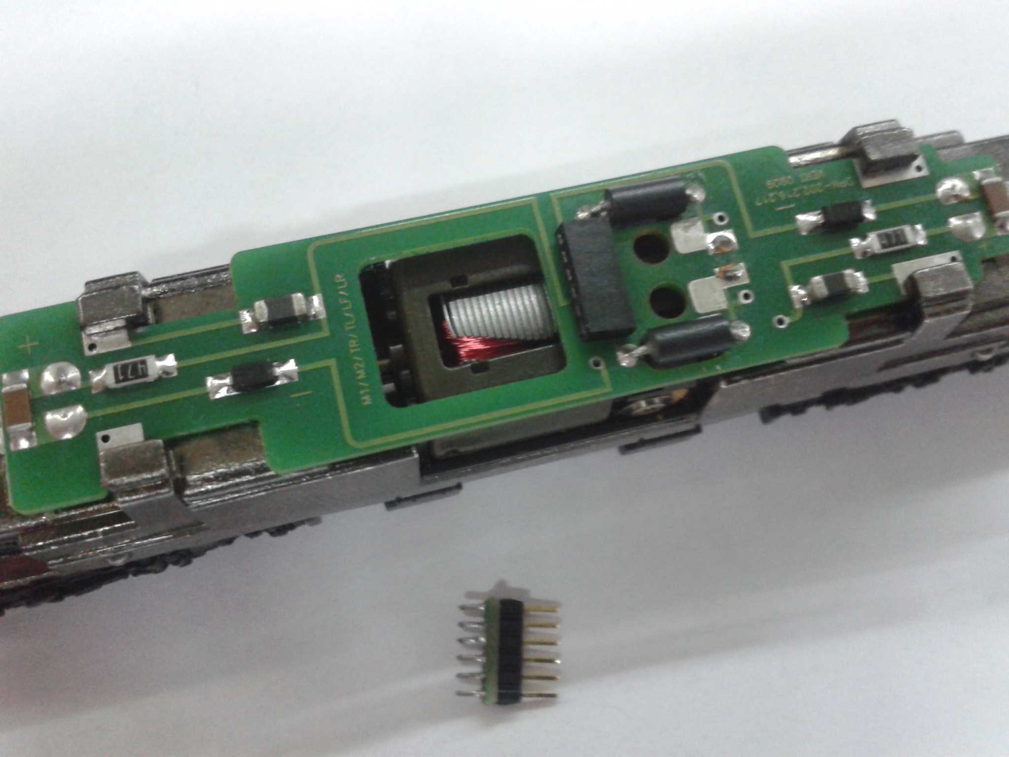

Que en un alarde de temeridad he seguido las indicaciones del compañero KPEV y me he atrevido a quitar la "pieza marrón de los seis pinchitos" y, en efecto, ha quedado un conector hembre de 6 agujeros, como podéis ver en esta foto:
Entiendo que una vez que reciba el decóder, bastará con pincharlo en este conector hembra y la máquina ya estará digitalizada.

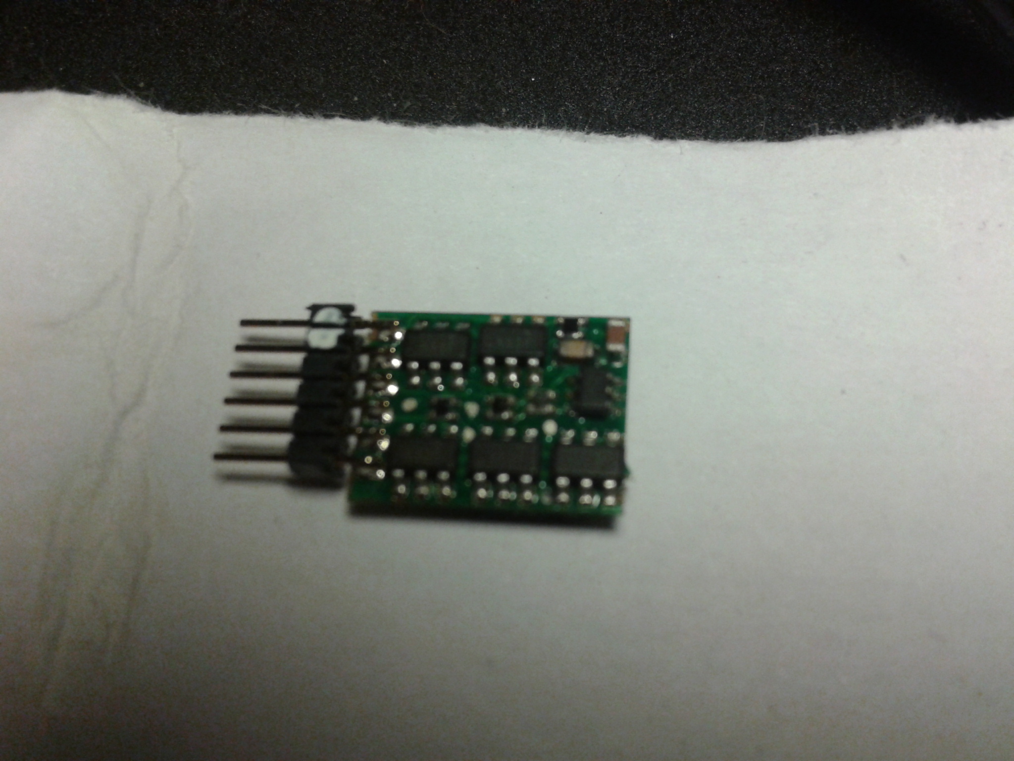

Buenas noches a todos y todas.
Aquí sigo con mis tribulaciones de digitalización de mi primera locomotora (y eso que es sólo pinchar en decóder).

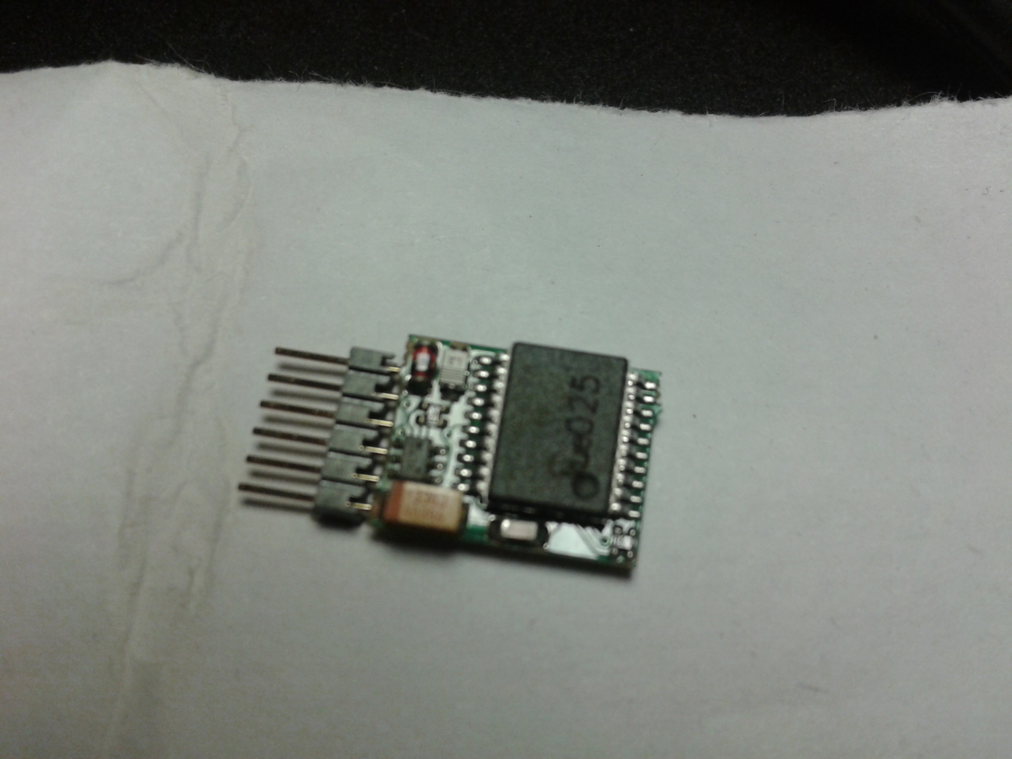

Ya he recibido el decóder, concretamente un modelo Kuehn N025, y ahora tengo dudas de saber cuál es la posición correcta de este artilugio, si "boca arriba" o "boca abajo". No he encontrado ninguna marca en las "patitas" del decóder que me indique si esa patita debe ir en la conexión correspondiente a M1 o en la correspondiente a LR (según la leyenda del circuito impreso de la foto de arriba).
Las dos caras del decóder son las siguientes (ruego disculpéis la pésima calidad de las fotos)
Cara A. En esta cara aparece impreso la marca y modelo
Cara B. Se pueden apreciar las "tripas" del decóder.
¿Alguna pista sobre cómo enchufar el decóder? Si lo conecto del revés, ¿podría cargármelo?
Muchas gracias por vuestras respuestas.
CLRAELC.
Yo viajé en el Estrella Roja de Moscú a Leningrado... CCCP 1990
Mensajes: 2788
Registrado: 17 Dic 2010 19:14
Pues el decoder debería tener una marca (“1” o “*”) en uno de los extremos. A pesar de ello todo parece indicar qie las manchas blancas coinciden con los pines del motor M1 y M2. Más aún viendo la figura 3 del manual de la propia Kuehn. Te agrego el manual en gabacho:
Kuehn N025.PDF
(331.03 KiB) 75 veces
Saludos José María KPEV
Mensajes: 228
Ubicación: Desierto-Barakaldo
Registrado: 25 Jun 2012 13:18
Muchas gracias, por tu respuesta, KPEV.

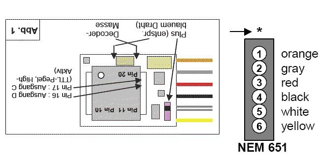

No obstante, he seguido rebuscando y he encontrado este otro PDF en el que aparece un esquema del decóder con la correspondencia entre las patitas y el color correspondiente a cada una de ellas.
http://www.kuehn-digital.de/pdf/info-n025_01_de_c.pdf
Si te fijas en el PDF, el esquema puede corresponder con lo que yo he denominado "Cara A", y entiendo que la patita de arriba de esta vista en Cara A corresponde con la conexión de abajo del esquema que aparece en el enlace que me has pasado. Más o menos, lo entiendo así (he girado el esquema para que coincidan los colores):
En cualquier caso, sigo con la duda de que si lo conecto del revés, puedo cargarme el decóder.
Gracias de nuevo.
Mensajes: 2788
Mis locomotoras H0 Fleischmann modernas traen el conector de 6 pines (651) y creo recordar que no siempre he identificado el pin 1 por lo que alguna vez lo he enchufado al revés y no ha pasado nada. Ten en cuenta que los hilos rojo y negro reciben corriente alterna y son los dos del centro con lo que da igual cómo se conecten. Los hilos naranja y gris son los del motor y, de conectarlos al revés, estarían enfrentados a los de las luces con lo que no creo que pase nada. Los Blanco y amarillo, de las luces, irían enfrentados al motor con lo que tendríamos + en uno y nada en el otro, entiendo que tampoco pasaría nada. Sé que en los de 8 pines no pasa absolutamente nada pero en los de 6 pines quizás alguien nos lo confirme, aunque estoy casi seguro que no pasa nada.
Además, observando tu imagen del decoder por el lado del chip grande, el hilo naranja, pin 1, coincide con el de la imagen del decoder del PDF que te he mandado visto por el lado de los cinco chips pequeños.
Por todo ello deduzco que el decoder debe ir enchufado con el lado del chip grande hacia abajo, es decir, los dos puntos blancos para arriba enchufando el primero en M1.
Mensajes: 1228
Registrado: 06 May 2009 08:49
Puedes ponerlo en la posición que quieras que no se va a estropear nada (ya esta pensado para que así sea).
Si esta en la posición correcta todo funcionara sin problemas (motor y luces).
En caso de montarlo al revés no te funcionara el motor y solo lo harán las luces. Entonces, solo girando 180 grados la posición del deco ya tendrás la posición correcta.

Mensajes: 228
Bueno, que ya está liada: he pinchado el decóder siguiendo las instrucciones del compañero KPEV y ha funcionado a la primera. Muchísimas gracias a todos por vuestras respuestas y comentarios.
