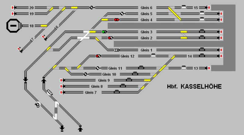

Yo vengo de muchísimos años del analógico puro y duro y me quiero hacer mi próxima maqueta, me plantee desde el principio y me jure no volver jamás a hacerme un panel de mandos tradicional por todo el engorro de cables, interruptores, pulsadores, diodos led´s u otros accesorios que conlleva para al final no sacar ningún partido y encima tener un espacio muy desaprovechado que me ocupa el panel; pero magia potajia, descubrí que con el ordenador podía tener mi propio panel de mandos en TODA la pantalla del monitor sin poner un solo cable, ni mas trastos y aparatos, ni nada de nada. Créeme con esto solo ya vale para mi más que el dinero.
Encima puedo ver en todo momento en que posición están todos los desvíos, el color que lucen en ese momento las señales y en que situación esta cualquier accesorio que tenga en la maqueta, además puedo hacer enclavamientos de desvíos en conjunto con las señales, tantos como quiera, sin poner nada nuevo.
No necesitas tener la maqueta automatizada para esto, simplemente con tener los decoder para tus desvíos y señales ya puedes tener tu panel de mandos en el monitor y manejarlo todo desde ahí con un simple clic del ratón encima del accesorio que desees cambiar, o un clic para ejecutar un enclavamiento.

Yo utilizo el Windigipet pero todos los softwares que hay en el mercado lo hacen igualmente.
Como mas barato pero no de menos calidad y prestaciones, puedes bajarte la version completa y gratis del Itrain en castellano, te la dan abierta por dos meses solo pidiendo la clave para su evaluacion.
Cuando pasen los dos meses puedes pedirlo de nuevo pero por medio de otra direccion de correo E-mail distinta, asi sucesivamente todas las veces que quieras:
http://berros.eu/itrain/es/
O te bajas el Rockrail que es gratis y totalmente util en castellano:
http://wiki.rocrail.net/doku.php
Todos los programas de gestion de trenes tienen la modalidad de poder hacer el panel y probar automatismos o lo que quieras sin necesidad de estar conectados a la maqueta, y tambien si lo prefieres pueden estar conectados a la maqueta.
Asi que te puedes bajar el que quieras y hacer pruebas para ir toqueteando el programa y hacerte una idea de las inmensas posibilidades que tienen.
Un saludo, Angel
