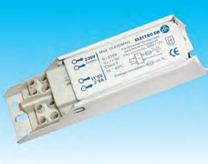

Podrias usar tambien los transformadores de 12 V. de las halogenas de 50 W. Ahora que esta de moda sustituir estas por lamparas de leds, se deben encontrar de segunda mano a precios muy asequibles.
A la salida de 12 V. se debe de colocar un puente rectificador de 5 A. respetando que la salida del transformador es alterna y conectando el positivo y negativo a sus correspondientes leds, previa resistencia, claro. Este sistema ocupa mucho menos espacio que una fuente de alimentacion de un ordenador.
12 V. X 50 W. = 4 A o 4000 mA dividido entre los 10 mA de un led, puedes dar servicio a 400 leds, bueno, depende del amperaje que quieras darle, si los leds son de 20 mA. pues eso, la mitad, claro que tampoco dan estos transformadores los 12 V. depende de la tension de entrada, 210 a 240 V. Depende de la compañía electrica.
Eso si, si vas a usar bombillas de 16 V. no hace falta que las conectes a la salida del puente rectificador, claro que, como se puede entender, no luciran con su maxima intensidad, le faltaran esos 4V. y pico, que tambien puede servir para alargar la vida de estas.

Muy buena idea Idanda
Creo que me puedo hacer con alguna fuente de este tipo
Gracias por tu aportación
