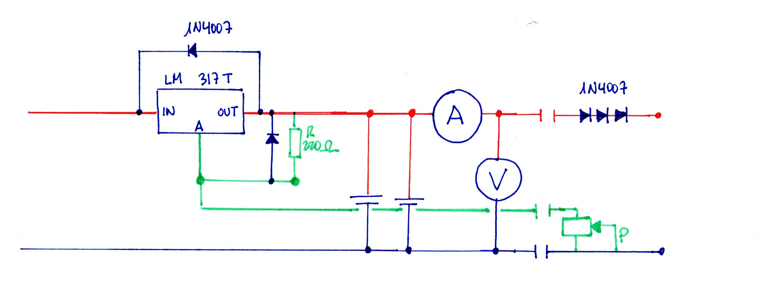

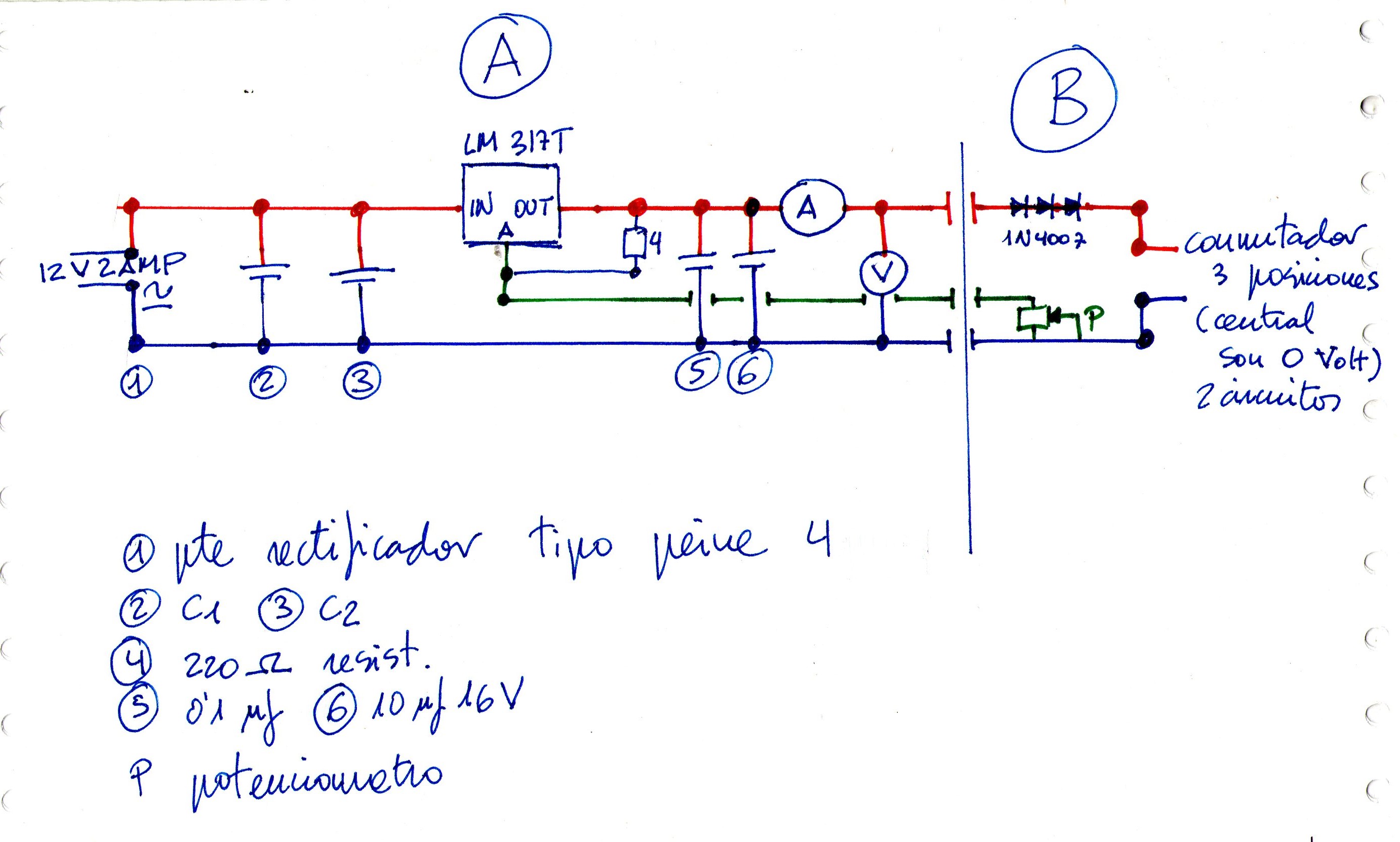

he hecho una "central" electrica siguiendo esquemas aparecidos en Internet y en revistas de trenes... parto de un trafo que me proporciona 2A y 15V alterna y siguiendo esquemas ya conocidos e intercalando componentes varios : un pte rectificador , un LM317T , condensadores, resistencias, un voltimetro y 1 amperimetro etc... he conseguido una más que aceptable fuente de alimentación para mis trenes, la cuestión es que quedaba una corriente residual ( con el potenciómetro a 0 ) de unos 1,27 V .. En un hilo anterior un forero sugirió intercalar 3 diodos 1N4007 en serie para que se comieran ese voltio y pico, así lo he hecho, pero continuo con un voltaje residual de 0,5V...

adjunto esquemas e imágenes...
3 rectificador con controlador para sector 4 ( rojo ).JPG (72.58 KiB) Visto 3811 veces

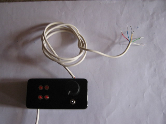

4 controlador con 6 terminales ( + y - mas 4 para los 4 sectores aislados en el sector 4 ).JPG
pulsadores rojos para "dar" corriente a 4 sectores aislados electricamente...
4 controlador con 6 terminales ( + y - mas 4 para los 4 sectores aislados en el sector 4 ).JPG (62.14 KiB) Visto 3811 veces

Hola serranito,
el problema de quitar los 1'27V mínimos de LM317 es que son necesarios para su funcionamiento. Mira en internet "LM317 0 voltios" o similar y encontrarás varios esquemas.
Básicamente la solución puede consistir en darle ese voltaje negativo al integrado... Por ejemplo, echa un vistazo a http://www.diarioelectronicohoy.com/blo ... a-practica
Puede no ser cosa simple. Te aconsejo incluir los diodos de protección que indica el fabricante: uno entre patilla de salida OUT (ánodo) y entrada IN (cátodo) y otro entre patilla A (ánodo) y salida OUT (cátodo).

Gracias por contestarme... entiendo que esos 1,7 V son inherentes al funcionamiento del LM317T , los 3 diodos 1N4007 en serie que aconseja el forero 7700, los conservo en la "línea" roja igualmente... sería el polo positivo una vez rectificada y "desrizada" la entrada de corriente alterna, es entonces cuando aparece ese medio voltio... un led o una resistencia no acabaría de poner a 0??
he mirado por Internet pero soy un negado para estas cosas de la electricidad...
Los diodos de protección que me sugieres se dispondrían como en el esquema y sirven también si son 1N4007

Mil disculpas, faltaba el esquema...

los diodos de protección, efectivamente son esos. Los tres diodos en serie anulan "casi" los 1'27V, pero si te queda algo de voltaje es porque los diodos no son todo-o-nada exactamente. Depende de lo que te pueda afectar ese medio voltio; lo normal es que no te ponga a andar ninguna locomotora; incluso me suena haber leído años atrás que los americanos hacía alimentaciones de este tipo para que con la locomotora parada siguieran encendidas las lamparitas de 1'5V que algunos usaban.
He visto algún esquema que pone un transistor de potencia en paralelo con el LM317, pero no estoy seguro de su fiabilidad (no lo he usado). El quitar ese voltaje residual es complicadillo como te decía.

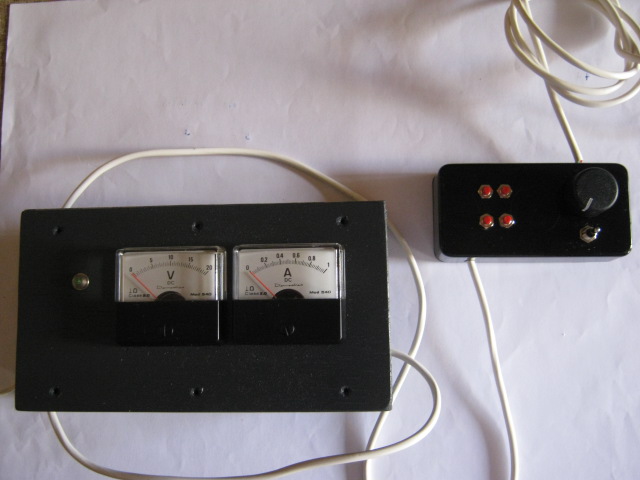

Hola, muchas gracias por tu interés... quizás sea interesante conservar ese medio voltio... he seguido los esquemas que he visto en algún foro y en Tren Mania... tenía ganas de hacérmelo casi todo yo, como verás en las fotos el añadir un voltímetro y un amperímetro analógicos le dá ( a mi parecer ) mas sabor... ferroviario
