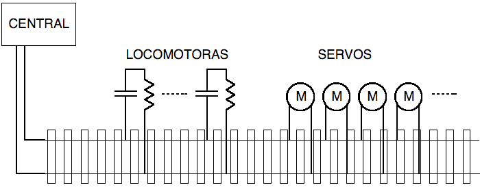

Sabía, por haberlo leído en el foro español CTMS, que el movimiento que todos los servos hacen al arrancar podía darme problemas cuando, por ser muchos, la central diera tensión a la maqueta: moverse todos a la vez podía significar un exceso de consumo que la central confundiera con un cortocircuito, lo que le impediría encenderse.
Además, tiendo a colocar grandes condensadores dentro de las locomotoras como explico aquí http://www.forotrenes.com/foro/viewtopic.php?f=7&t=60241, de manera que mi maqueta se convierte aproximadamente en esto desde el punto de vista de la central:
Conexión normal
Pues bien: antes de ayer ocurrió lo que me temía, y al conectar el décimo servo la central se negó a arrancar. Es una Roco Multimaus. El caso es que insistiendo varias veces con el botón STOP, al final conseguía encender, lo que eliminaba la posibilidad de auténtico corto. La razón de este comportamiento era esta: los condensadores descargados absorben mucha intensidad al ser puestos bajo tensión, igual que los pequeños motores de los servos. La intensidad de los condensadores la limito con una resistencia en serie dentro de cada locomotora, pero había muchas locomotoras (seis). La de los servos siempre es la misma, poca, pero había muchos (diez). Todo sumado explica el fallido encendido inicial. Pero como la autoprotección de la central no es instantánea, algo de carga cogían los condensadores. Al siguiente intento cargaban algo más, y así, poco a poco, se iban completando, hasta que ya cargados, el único consumo inicial que soportaba la central eran los servos, con los que sí podía. Por eso, finalmente, encendía.

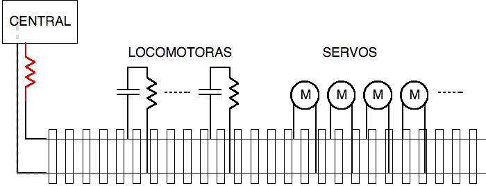

La solución
Con esta solución, empleando una resistencia de 1 Ω (ohmio) y creo 5 W (vatios) colocada como aparece en el esquema (color rojo) el problema se ha resuelto.

te sugeriría poner un interruptor en paralelo con la resistencia: abierto al conectar la alimentación para que la corriente circule por la resistencia y haga lo que indicas, pero una vez arrancado el sistema puedas cerrarlo para evitar que haya caída de tensión en la resistencia si el consumo es alto, pero sobre todo que pueda ir calentándose cuando ya no hacen falta "sus servicios".

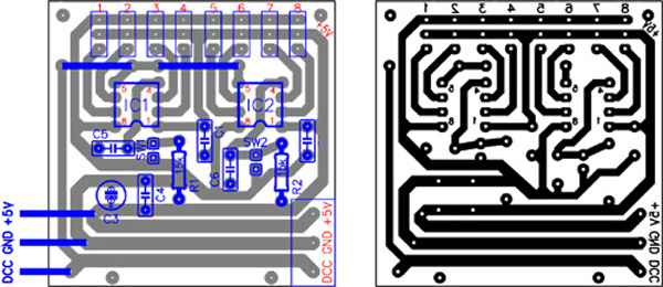

Aquí tienes un decoder hecho por mí para mover digitalmente ocho servos alimentándolos directamente con 5V. y también con su conexión de corriente DCC:
Placa 8 Servos.jpg (96.93 KiB) Visto 4618 veces

Pues muy caras os están saliendo, lo mismo que estáis haciendo o intentando hacer ya lo he hecho yo y sale en menos de 5 euros una placa para manejar 8 servos.
Fíjate en la placa que he puesto en este mismo hilo mas arriba. Es esa misma. Funciona directamente con 5V. DC mas la señal DCC que viene de un octoacoplador aparte, solo llevan 8 componentes.
Si lo queréis os puedo dar el pdf con la placa.

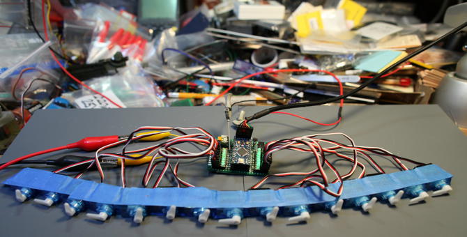

Por la cuarta parte de lo que cuesta un Arduino Mega te compras un Arduino Pro Mini y con este software http://model-railroad-hobbyist.com/node/19446 controlas hasta 17 cosas, como 17 servos por ejemplo. El Mega se aprovecha más en utilidades tipo panel de control, donde hace falta mucho pulsador y mucho LED. ¿No tiene 54 entradas/salidas?
17 servos con un Arduino Pro Mini de 3.95 € y DCC
