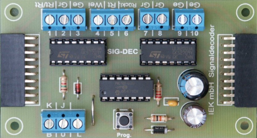

Compré en EBay unos decoders de señales y no sé como van las conexiones a las señales. El folleto (en perfecto alemán), explica o eso creo, como se conectan las señales alemanas pero para conectar las españolas, no me aclaro. ¿Alguien puede ayudarme o decirme dónde encontrar las instrucciones en español?. El deco es el de la foto.

Decóder:
Rt = rojo
Gr = verde
Ge = amarillo
Wei = blanco
R{}ckl = común luces.
No sé como haras que la secuencia de colores de las señales alemas se corresponda con las españolas.

Alguien sabría como aplicar este deco a las señales RENFE?.
Gracias y saludos
Nota 28 Dic 2015 20:50
Mensajes: 7105
Lo que puedes hacer es poner en cada salida un led más una resistencia de 10K en serie (un led entre Rt/Rt y R{}ckl, un led entre Gr y R{}ckl...) e ir provando para cada dirección qué leds se encienden y los anotas en una tabla. Una vez tengas la tabla hecha, solo tienes que aplicarla a la señalización española. Es posible que no puedas tener todos los aspectos, pero si los básicos.

Gracias. Probaré a ver.
