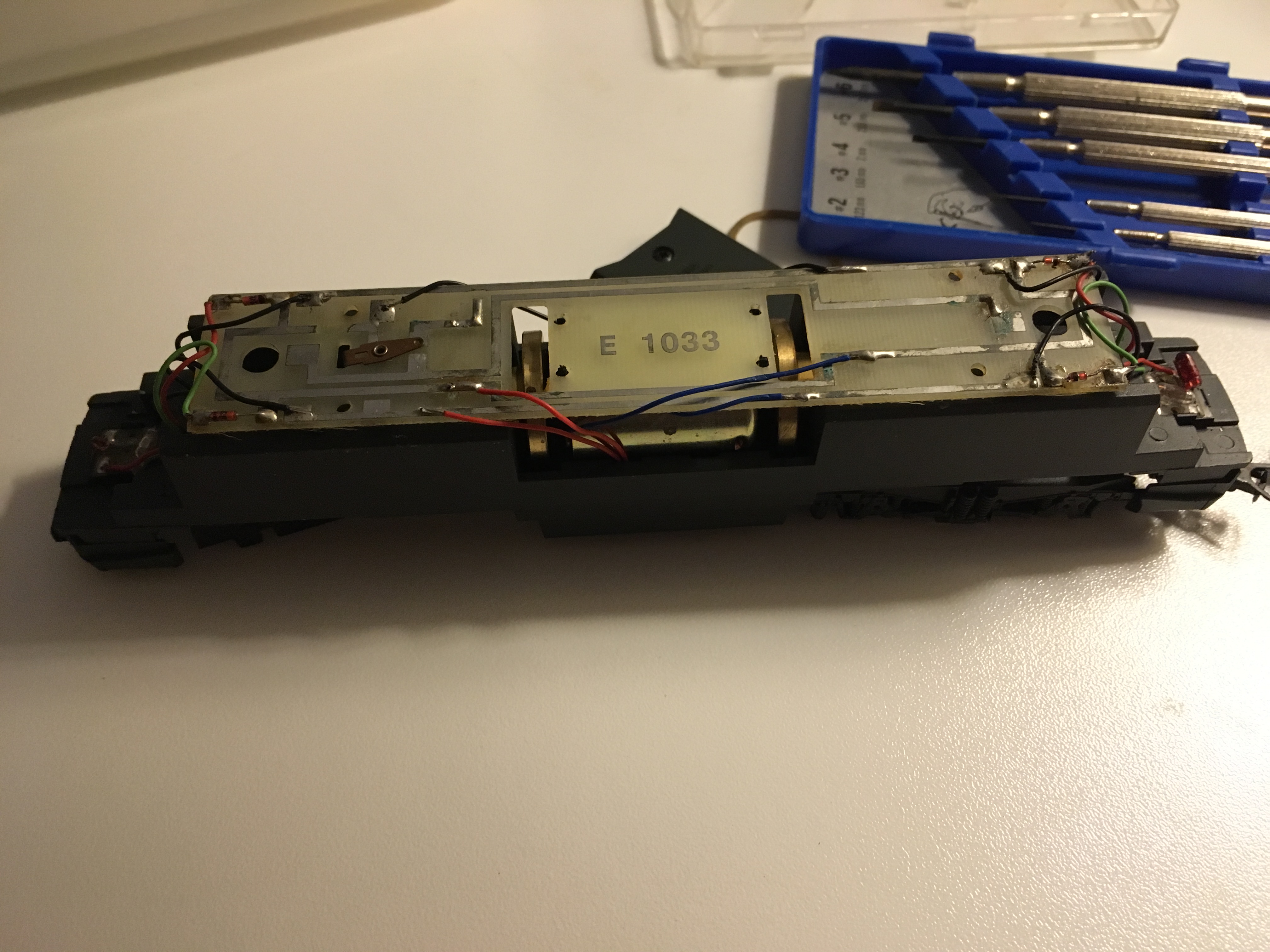

La placa del circuito es diferente, en el sentido de los “caminos” que aparecen en la placa se hayan dispuestos y cortados de forma diferentes de continua a alterna.
La placa del circuito en alterna de la Eurosprinter OSE

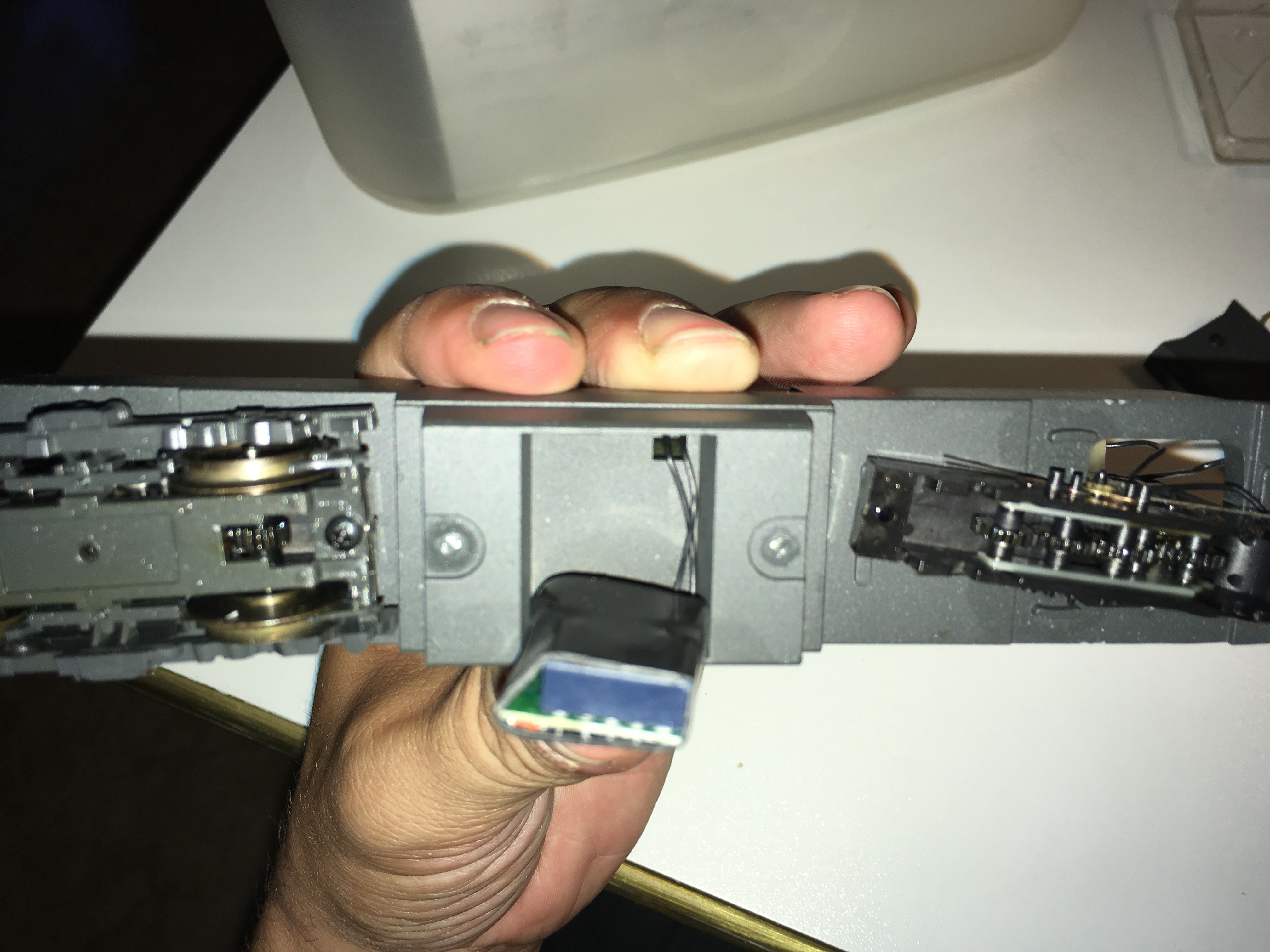

Además, al seguir los cables que salen de la placa del circuito, encontramos dos (en color rojo) que acuden a los bajos de la locomotora y que al abrirlo, albergan un chip que desconozco su función y si es necesaria la eliminación del mismo para transformarlo a continua. En una primera búsqueda en los buscadores del foro sobre el tema, encontré un hilo que hablaba de este chip, pero ahora no consigo encontrarlo.
El chip en los bajos de la locomotora Eurosprinter OSE
Me gustaría conocer vuestra experiencia (ya que algunos habéis hecho esta transformación previa), si la solución es conectar los “caminos” del circuito impreso de igual manera que aseguren la misma continuidad que en la placa de continua, si se puede retirar el elemento electrónico de los bajos, etc.

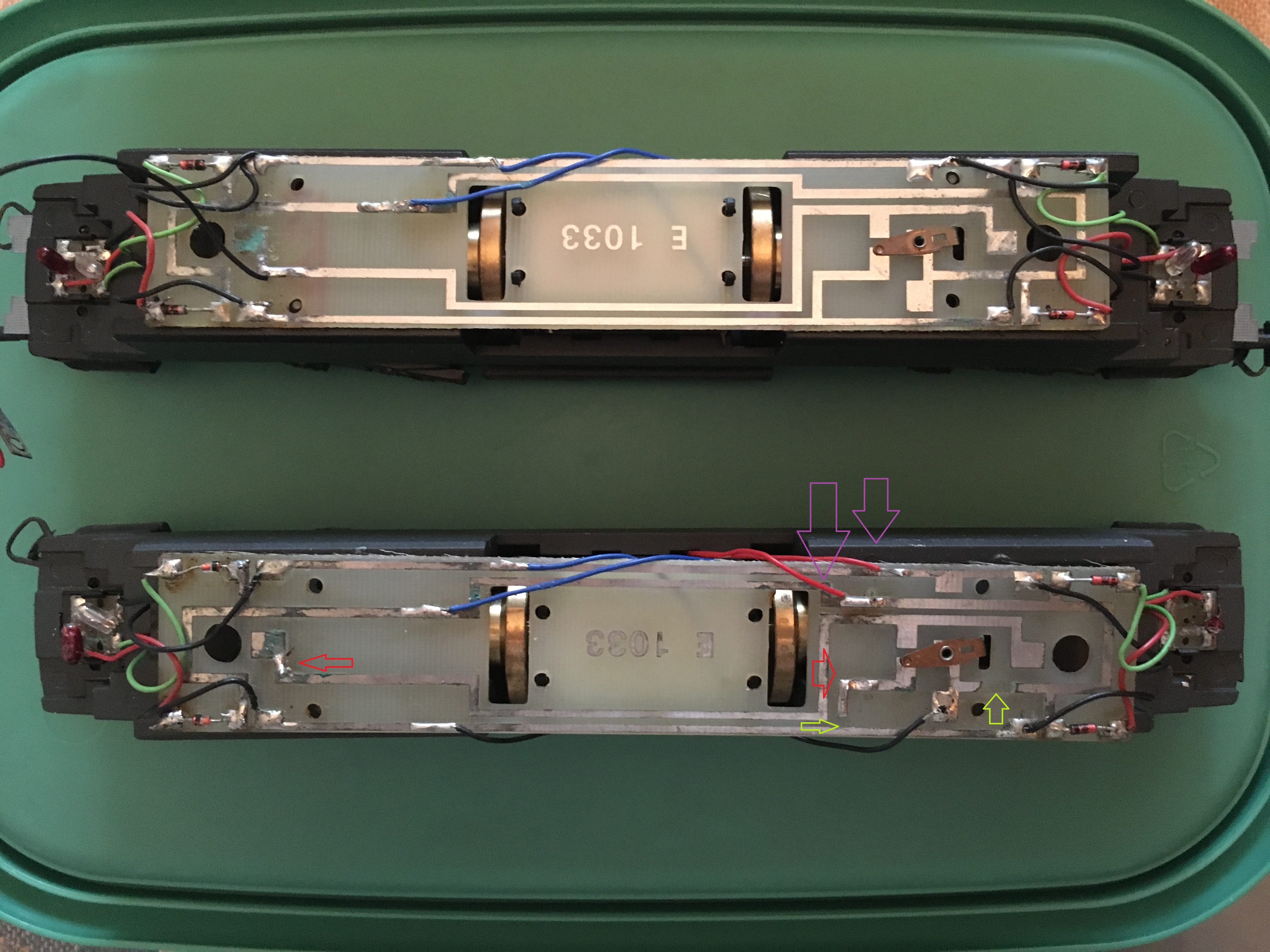

Una vez desconectado el patín y las soldaduras en la placa que soportaban el mismo (flechas rojas), había pensado en "reproducir" los caminos de igual manera que en la placa de la 252 de continua (flechas verdes), mediante soldadura de hilo conductor, para igualarla lo mas posible, ya que será difícil de conseguir una placa de circuito original de 252 de Lima.
Vista superior de las dos 252 de Lima; superior, la 252 de Continua; inferior, la 252 de Alterna0
El problema es el chip que viene alojado en los bajos de la locomotora, que está conectado eléctricamente a la placa con los cables negros y rojos (puede ser un decoder digital???) que también salen de la placa (flechas moradas) a qué se corresponden y que en la 252 de continua (superior en la foto) no se ven.
A ver qué ideas se os ocurren, que estoy ansioso de "meterle mano" a la locomotora!

Tengo que averiguar los cables rojos que también salen de la placa (flechas moradas) a qué se corresponden y que en la 252 de continua (superior en la foto) no se ven.
Yo diría que esos cables rojos están relacionados con las luces. Se ve que van a unos diodos rectificadores para encender/apagar luces dependiendo del sentido de la marcha.

Gracias fogonero;
como puedes ver en el post anterior, me refiero a los cables rojos (y negros) que salen de la placa en su lado mas largo (costado de la locomotora) hacia el chip albergado en los bajos de la locomotora, que ya puse en el post inicial de mi duda.

comboio escribió:
El problema es el chip que viene alojado en los bajos de la locomotora, que está conectado eléctricamente a la placa con los cables negros y rojos (puede ser un decoder digital???) ...
COMBOIO
Es el relé inversor, el que hace que en "alterna" cambie el sentido de la marcha de la locomotora. Lo puedes quitar tranquilamente y puentear donde estaba conectado.
