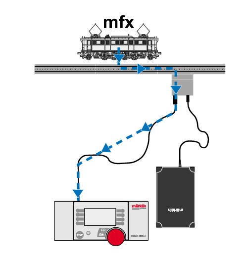

Del manual de la MS1 sobre mfx
000mfx ms1.jpg (26.12 KiB) Visto 651 veces
