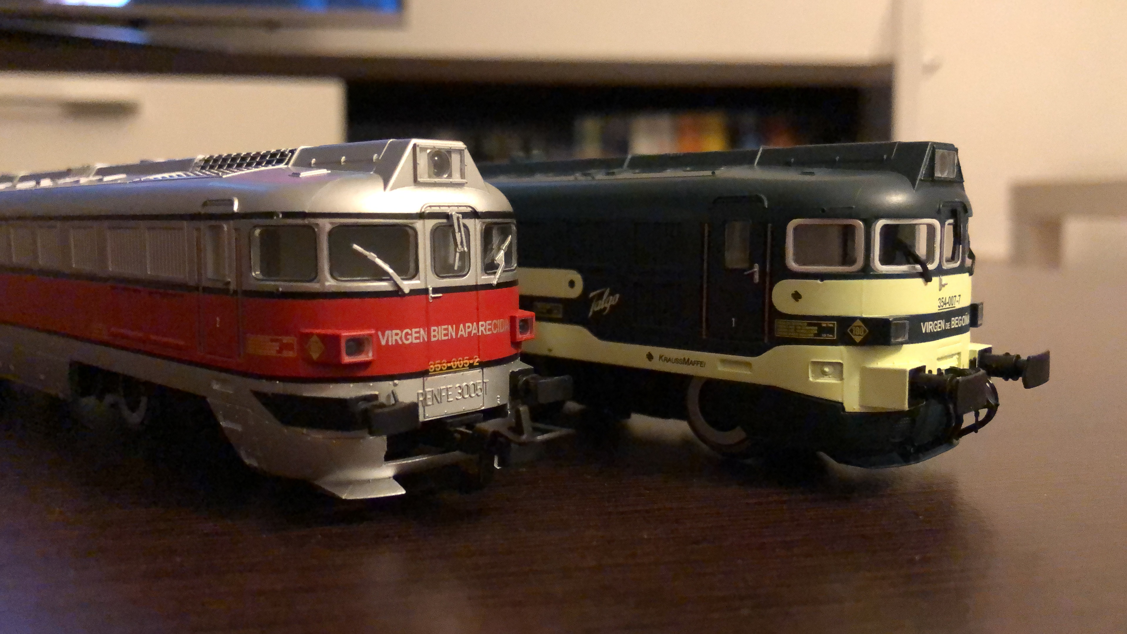

Al final y haciendo recopilación de vuestros consejos, lo que he leído y mis prioridades he optado en principio por modelos analógicos preparados para digitalizar en un momento dado.
De este modo, creo que me ahorraré algo de dinero que me servirá para hacerme con mas modelos y si se da el caso de que no ruedan nunca, eso que no habré gastado.
De momento he cogido mis dos primeras locomotoras, una 353 y una 354 de Electrotren.
Un saludo,
Xiropillo

Acabo de desempaquetar mi primer pack de locomotoras que abren mi vuelta a este mundillo y he revivido las mismas sensaciones de cuando era un crío.
Abrir la caja, el olor, el tacto, el peso del modelo, los detalles. Preciosas la 353 y 354 y en espera de la 352 cuando salga en verano para completar el trio.
Siempre había tenido escala N y H0 es aun mejor en cuanto a detalles y calidad. Al menos en comparación con lo que yo conocía. Evidente por otro lado ya que a más pequeño más complicado de reproducir.
Mi próxima búsqueda, alguna 269 y atento a la llegada de las 352 de Electrotren. Gran dilema elegir entre la que lleva caja de aire o no y cristales blindados o no. Quiero las dos!!!
