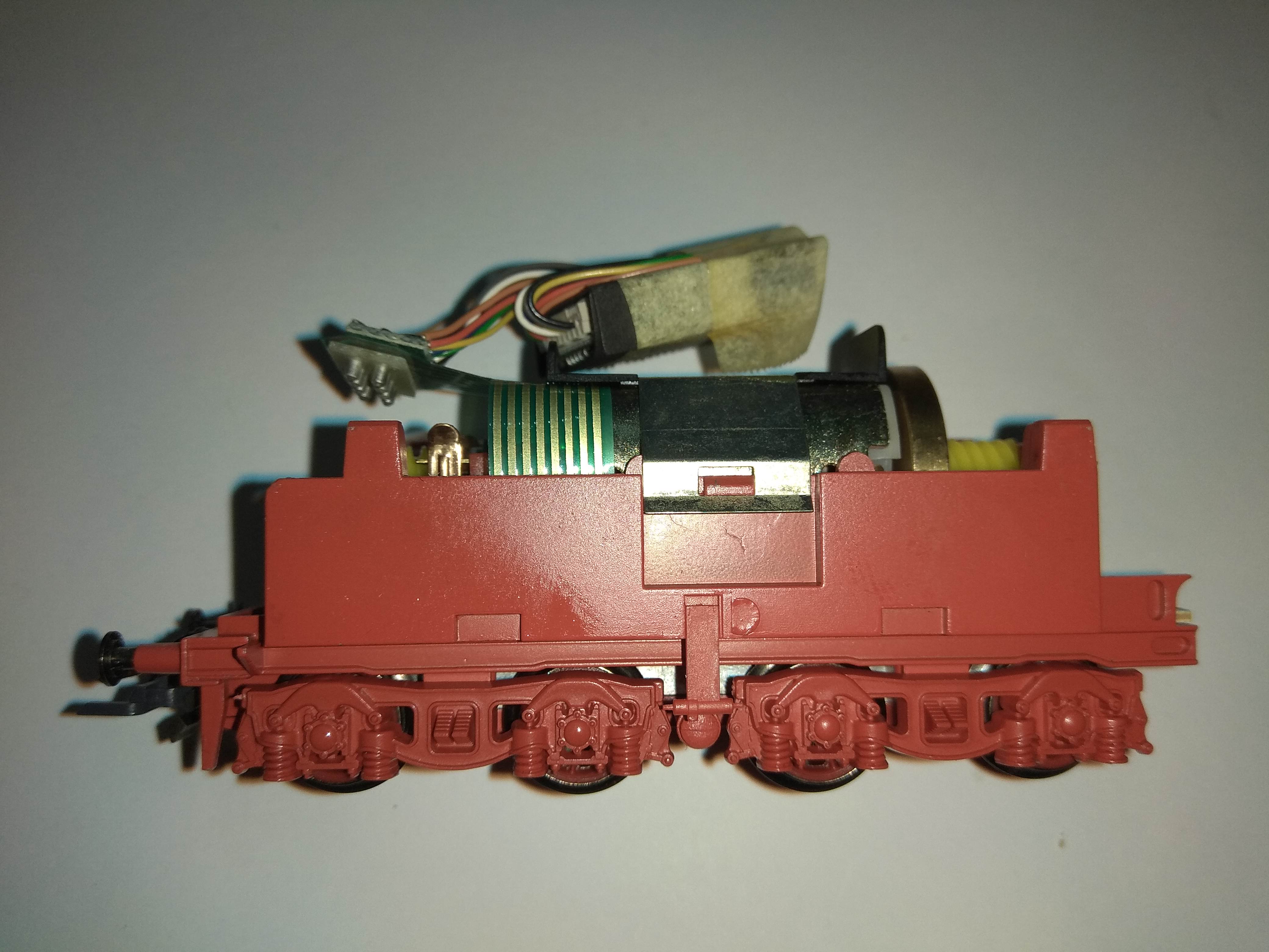

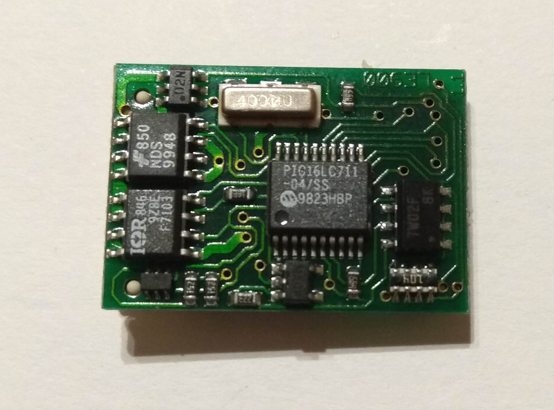

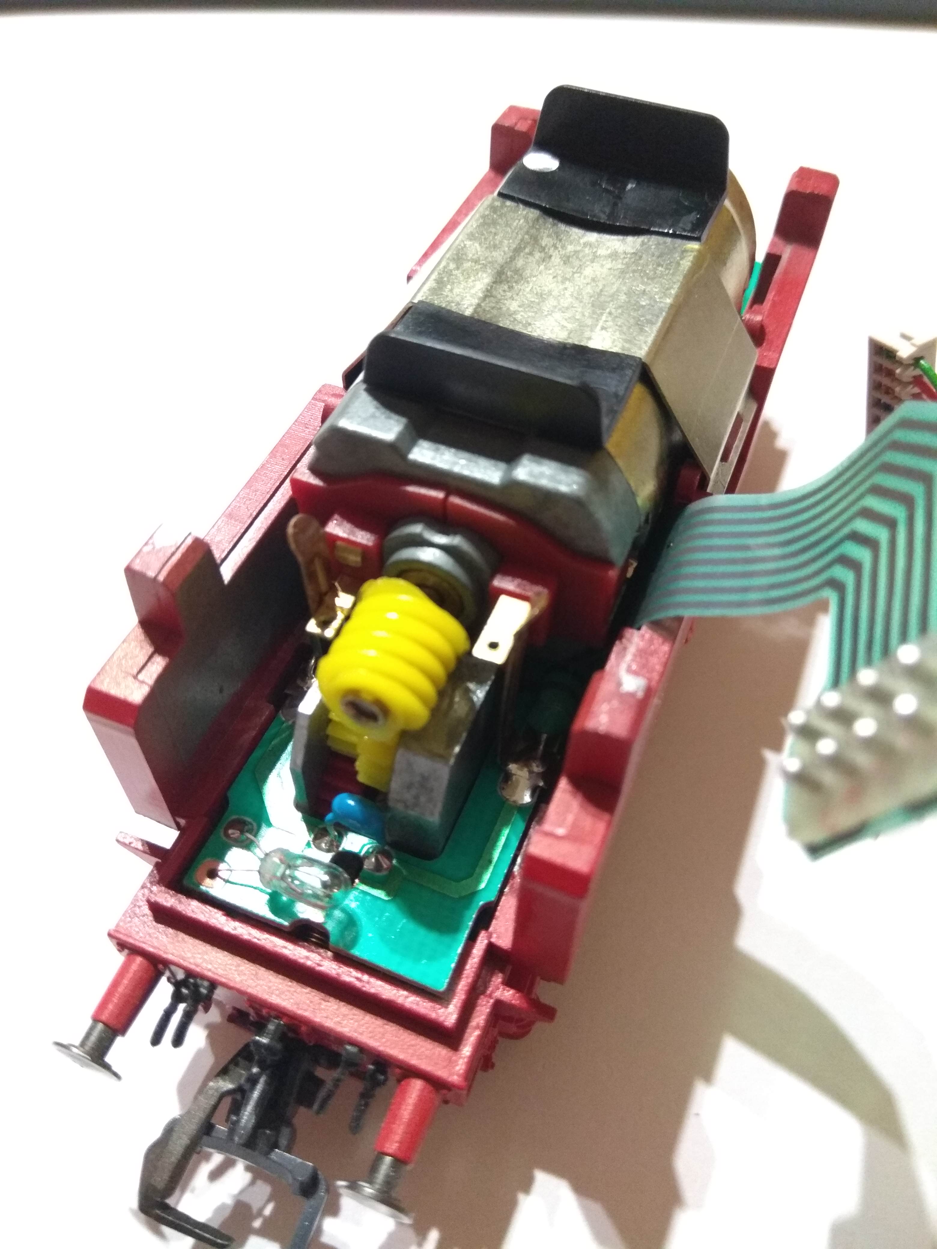

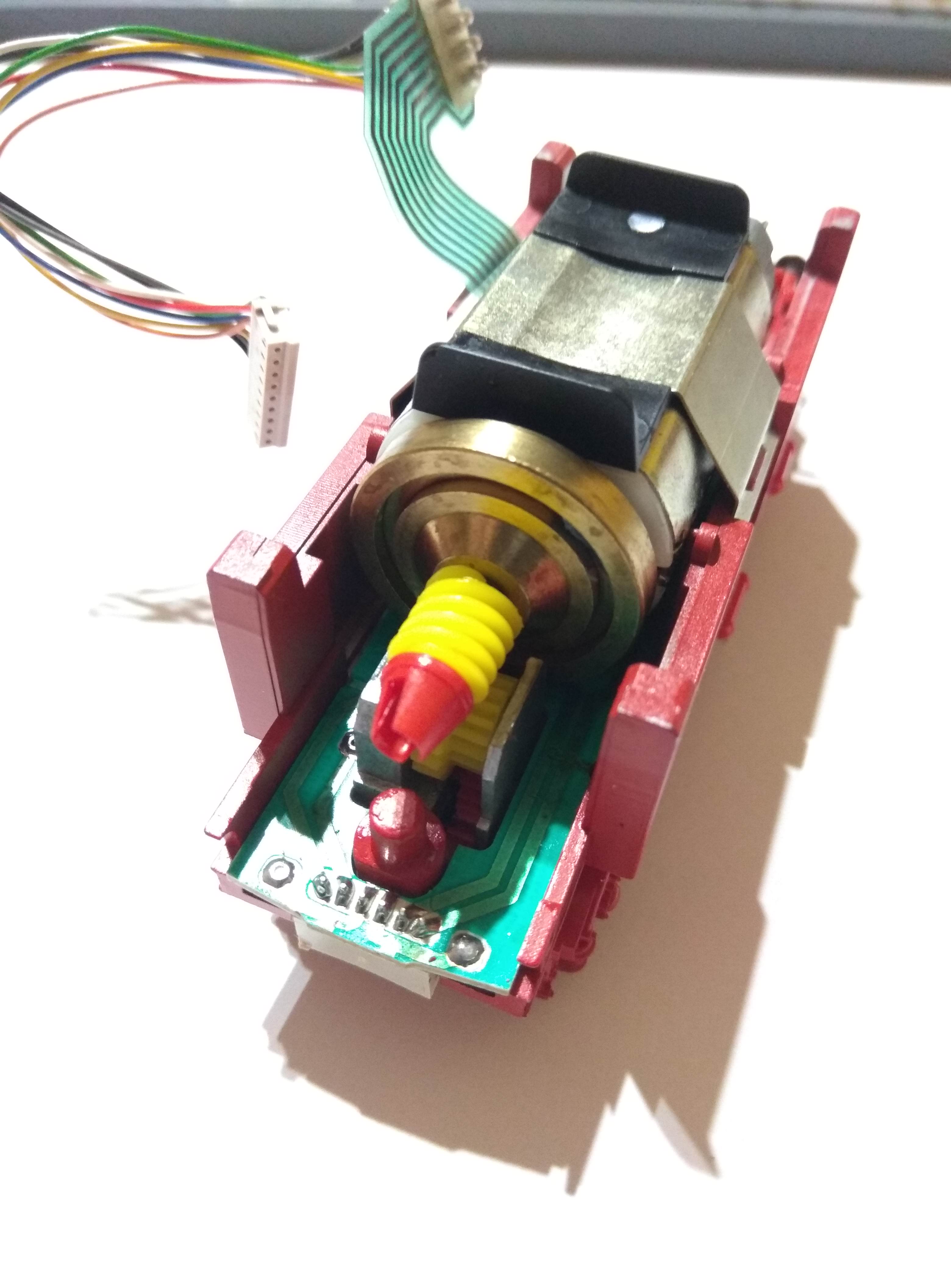

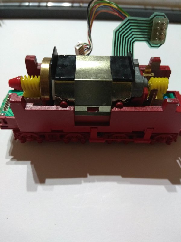

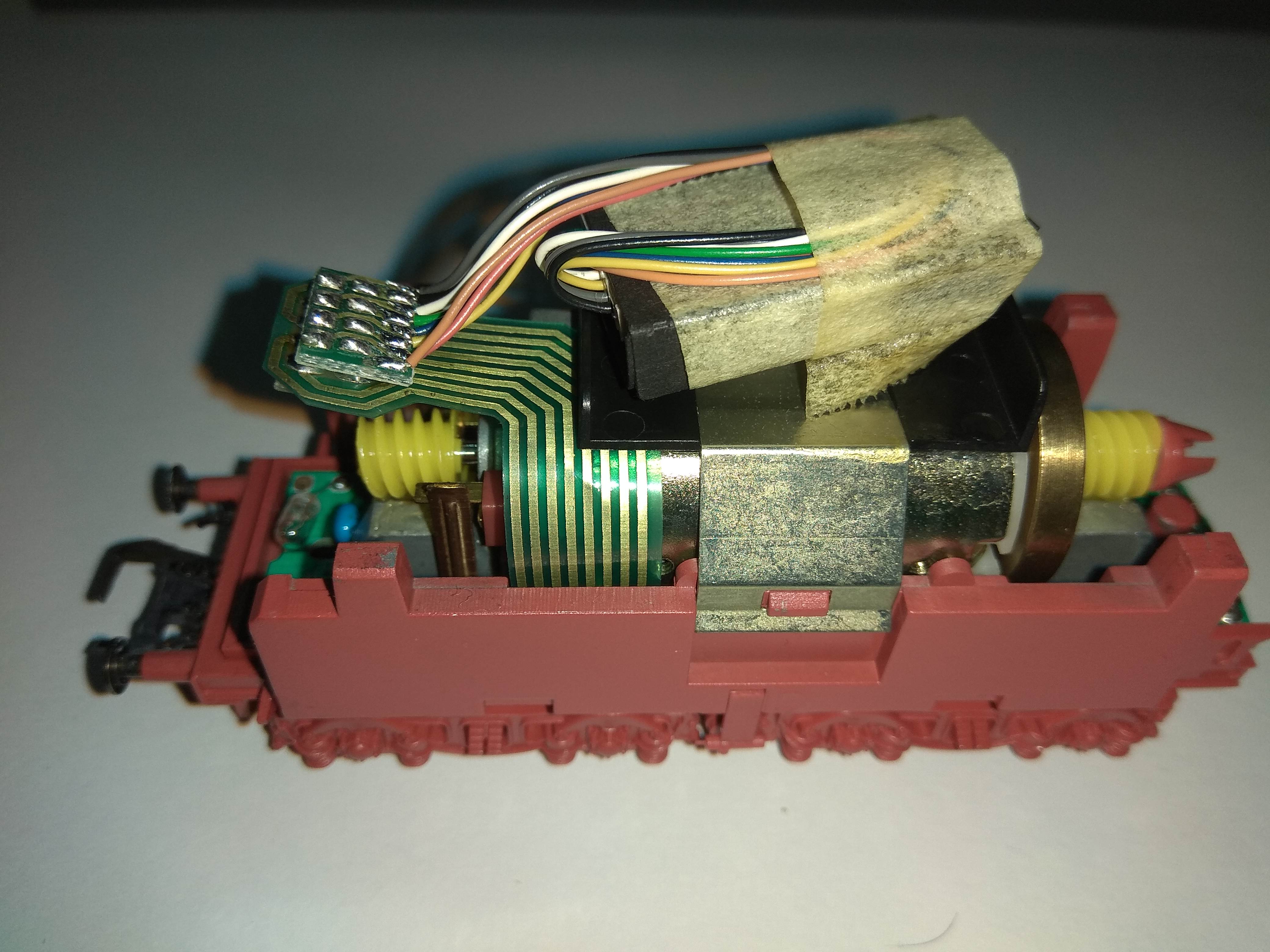

Gracias por todas vuestas explicaciones, la verdad que, a los mas novatos en este tema, nos ayuda a seguir aprendiendo dia a dia. Por mi parte tengo que decir que al volver a este mundillo despues de 20 - 30 años y con las ideas del ibertren 2n 3n ...esto nos queda un poco grande porque cambia por completo el concepto que teniamos del tren electrico y no queda mas remedio que empezar de 0 y efectivamente como bien decis , ir aprendiendo a expresarnos con los terminos correctos para poder comunicarnos. Como dije ...aun nos queda mucho camino de lecturas y preguntas para empezar a dominar un poco este mundo.
Aqui os dejo las fotos del tender con el motor y el decodificador de Roco.

Este decoder es un Plux9 Motorola. Para programar la dirección hay que "jugar" con los microruptores (piano).
