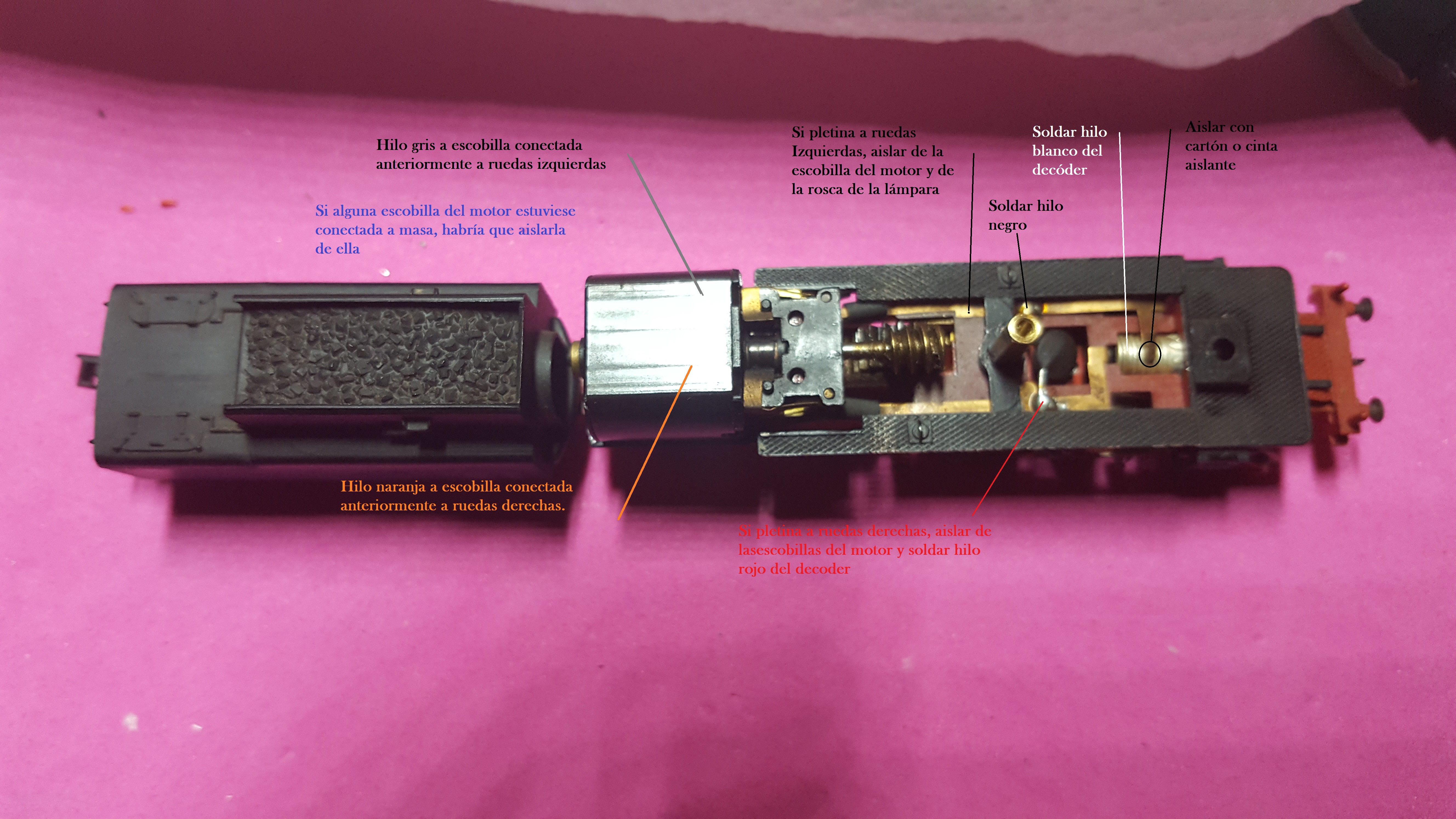

Quiero digitalizar la máquina descrita más arriba. Es una máquina de vapor de escala N y con sólo una luz frontal. Voy a digitalizarla con un Decodificador Lenz silver mini plus de cables. Al tener sólo una luz frontal, ¿qué cable tengo que soldar a dicha luz y dónde? El resto supongo que es igual y me sobraría un cable, ¿no?

Desconozco la locomotora y el decoder, pero las locomotoras analógicas suelen hacer el retorno de la luz por chasis y eso se lleva muy mal con los decoders.
Piensa en poner un LED y una resistencia, todo aislado del chasis.
La otra solución quizás podría ser poner la bombilla entre los dos carriles, uno suele ir a chasis. Como ahora hay mas tensión en digital ¿18V? tambien tendrás que añadir una resistencia en serie para que no se funda. De ese modo la bombilla luce siempre pero no pasa por el decoder.

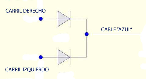

Azul (si lo lleva) comun de luces ojo, es el positivo y los amarillo y blanco los negativos.
Efectivamente hay que comprobar que la luz no este conectada al chasis y a traves de este a uno de los carriles. Si lo esta tienes dos opciones aislar la bombilla del chasis o sustituirla por un led con su resistencia. La otra solucion para evitar tener que aislar la bombilla es dejarla conectada al chasis y utilizar solo el cable blanco, la bombilla lucira la mitad pero te funcionara.
El cable comun azul para las luces se obtiene de la corriente de via interponiendo unos diodos para rectificar la corriente alterna de la via, si se conecta solo una de las vias al ser corriente alterna la bombilla solo lucira durante el ciclo positivo del carril, es decir parpadea a la frecuenci de la corriente, como esta es alta no se aprecia el parpadeo pero si que el brillo es la mitad. En el caso de cambiar la bombilla por un led, se puede hacer lo mismo, pero ademas de la resistencia es conveniente ponr un diodo en serie para proteger el led.

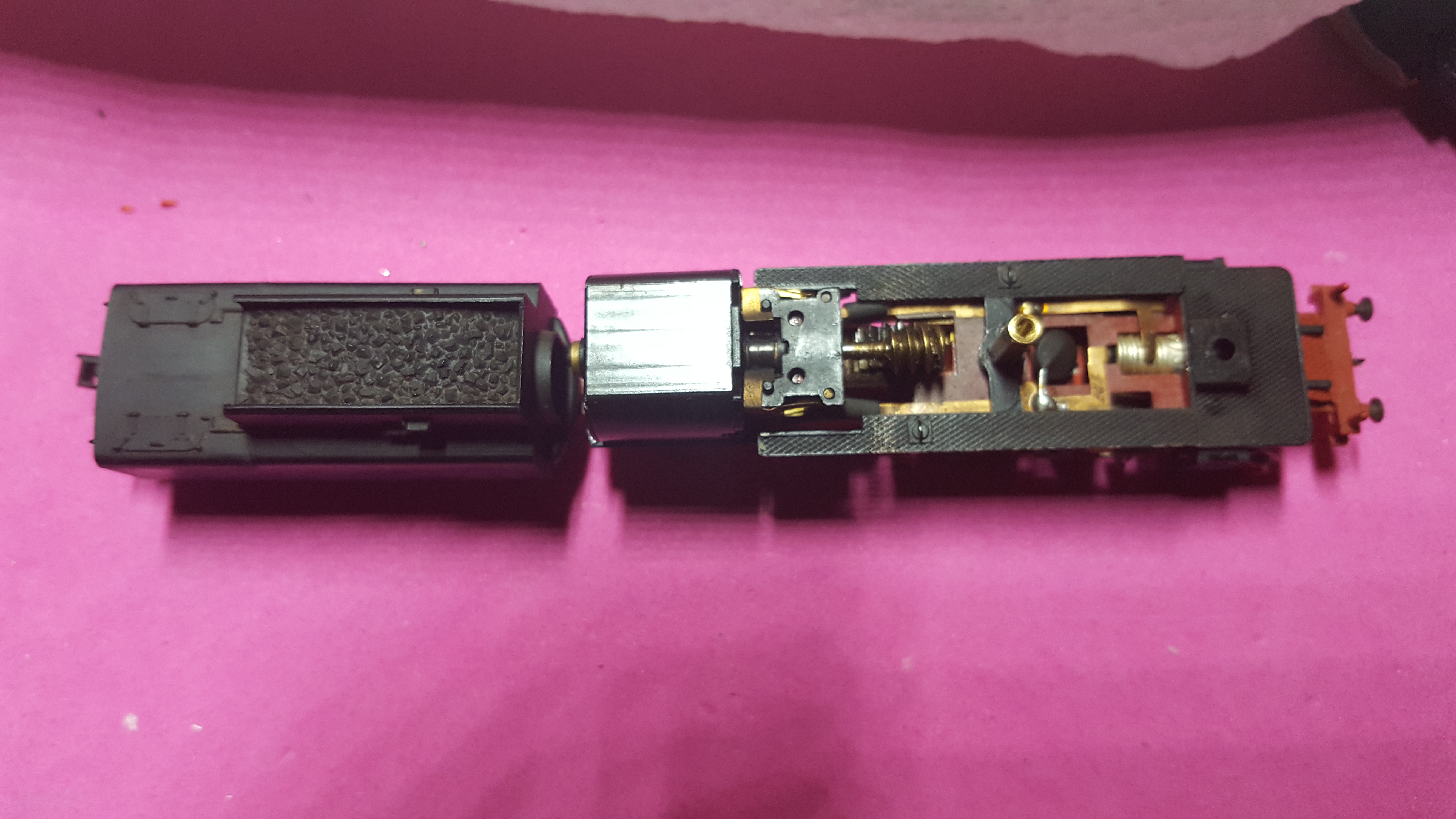

Añadir a lo ya apuntado que, si lo que se ve en la parte delantera de la tercera fotografía es la lámpara, estaría conectada a dos pletinas que seguramente cada una de ellas será solidaria con las ruedas de cada lado.
En teoría, si lo que me parece apreciar es correcto, bastaría con aislar la lámpara de la pletina que va a las ruedas izquierdas, la que hace contacto sobre lo que a mí me parece la rosca de la lámpara, y conectar a esa rosca el hilo blanco del decóder.
Valdría seguramente también hacerlo al revés, aislar la lámpara de la pletina que va a las ruedas derechas y soldar ahí el hilo blanco. Pero, caso de tener un diodo para que la luz sólo luciera en sentido de marcha hacia adelante, al ser el hilo blanco el negativo, este diodo se encontraría polarizado al revés y la lámpara no luciría. De ahí que, si el diodo existe y queremos mantenerlo en la luz delantera, en caso de mantener un polo a las ruedas, este debería ser a las ruedas derechas.
Manteniendo un polo a una de las ruedas, al funcionar con una sola semionda de la corriente pulsante digital, la corriente recibida es inferior a los 18/20 lo que haría que no fuese necesario cambiar la lámpara original de 12/14 V por otra que admita mayor voltaje como las que se utilizan en digital.

Sería algo así:

Pero, caso de tener un diodo para que la luz sólo luciera en sentido de marcha hacia adelante, al ser el hilo blanco el negativo, este diodo se encontraría polarizado al revés y la lámpara no luciría. De ahí que, si el diodo existe y queremos mantenerlo, en caso de mantener un polo a las ruedas, este debería ser a las ruedas izquierdas.
Todo correcto, salvo esto. La corriente que hay en las vías en digital es ALTERNA y por lo tanto no tiene polaridad, o para ser mas exactos, la polaridad cambia cíclicamente, por lo tanto el LED al igual que una bombilla funcionara lo conectes al carril que lo conectes. Lo que sucederá es que solo estará polarizado correctamente la mitad del tiempo y por lo tanto lucirá la mitad, igual que las bombillas. De hecho y como ya he explicado el "cable azul" que sirve de común para las luces se obtiene uniendo la corriente procedente de ambos carriles, interponiendo un diodo en cada uno, es decir haciendo un rectificador, con lo que hay suministro de tensión correctamente polarizada al LED durante los dos semiciclos y por tanto luce con todo su brillo.

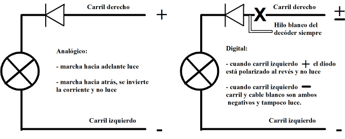

Con una salvedad, renfe276.
Cuando una locomotora analógica, como suele ser habitual en las Fleischmann, tienen las ruedas izquierdas a masa y la luz delantera dispone de un diodo para que sólo enciendan en marcha hacia adelante, si mantenemos un polo de la luz delantera a la masa de las ruedas izquierdas y el diodo tal cual, sin invertirlo o quitarlo, pasa esto:
luz delantera.jpg (71.29 KiB) Visto 1507 veces
De ahí lo que yo apuntaba:
Aunque también yo me equivoqué en la conclusión final diciendo que debería mantener la masa a las ruedas izquierdas cuando había explicado antes por qué debía mantenerla a las derechas. Ya está editado y corregido.
En marcha atrás, el decoder deja abierto el hilo blanco y no luce sea cual sea la polaridad del carril.
En el caso de que una locomotora tenga luz trasera y diodo supongo que deduciréis fácilmente, por lo explicado, lo que pasaría al conectar sólo el cable amarillo y mantener la masa de la lámpara a las ruedas izquierdas o a las derechas.
Saludos José María KPEV

Si, pero es que el diodo deberia quitarse o puentearse porque con un decoder de por medio lo unico que hace es provocar una caida de tension y disminuir mas la luminosidad de las bombillas (con los LEDs la caida de tension que se produce se compensa con una resistencia de menor valor).
