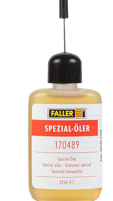

Se que hay gente que usa aceite de coche, suele ser un aceite semi sintético excelente, pero yo uso aceite Faller por eso del aplicador, y grasa Trix. Con lo que cuestan nuestos chismes... el aceite de coche lleva quizás demasiados aditivos.
Salen caros al kilo :) pero llevo años con el primer bote de cada. Con el aplicador de Faller hasta es difícil dar una microgota, hay que apretar para que salga.
