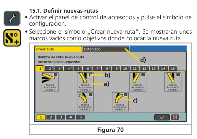

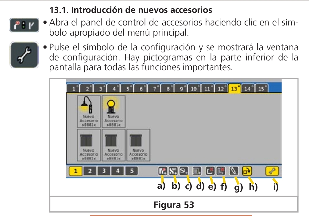

Empezamos abriendo la pantalla de Introducción de Accesorios.
Una vez hemos activado el icono de la "llave" aparece en la parte inferior el menú de accesorios. El segundo icono marcado con la B es el icono que nos permite crear la "Ruta".
Una vez creada la ruta, se edita otra vez con el icono de la "Llave" y se abre una pantalla con todos los accesorios pero con un cuadradito gris en la parte superior derecha.
Tutorial 2.jpg (133.22 KiB) Visto 1722 veces
Buscamos aquellos accesorios que queremos activar con la ruta (semáforos en este caso) y les activamos el cuadradito gris que queda con un chec amarillo. Clicando sobre el recuadro general cambiamos el aspecto de la señal y el chec indica cual de los dos aspectos estará activo con la ruta activa.

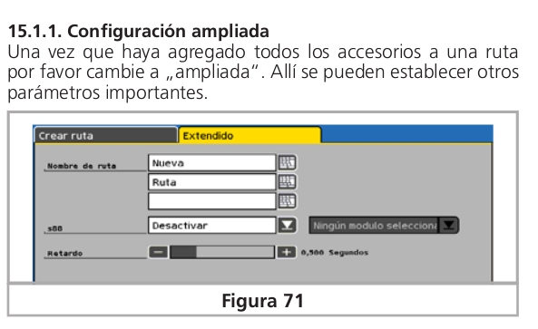

El tercer paso es ver como se dispara la ruta, para esto abrimos la pestaña que pone "Extendido" y se nos abre esta iamágen
Tutorial 3.jpg (66.98 KiB) Visto 1722 veces
aquí nombramos la ruta, y en la cuarta ventana definimos qué elemento activa la ruta, en nuestro caso un detector tipo S88 que aquí seleccionamos.

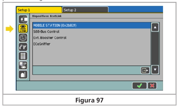

En la pantalla principal
Tutorial 4.jpg (162.07 KiB) Visto 1674 veces
Seleccionamos el icono marcado con la H.
En la pantalla de Setup 1 seleccionamos el apartado LINK resaltado
Tutorial 5.jpg (53.89 KiB) Visto 1674 veces

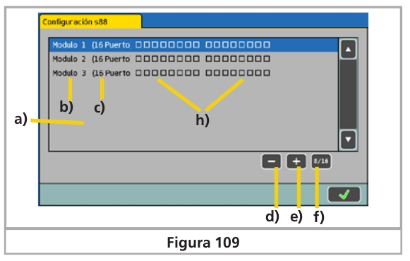

y luego selecionamos de la lista de elementos el que dice "S88-Bus Control" y hacemos clic al cuadrado inferior con una flecha saliente para poder definirlo y programarlo. Y se nos abre la siguiente pantalla.
Tutorial 6.jpg (61.32 KiB) Visto 1674 veces
Ahora nos aparece la lista de los módulos que tenemos conectados. Con las teclas + y - añadimos o borramos módulos, y con la tecla 8/16 indicamos si el módulo añadido es de 8 o 16 contactos. Cada vez que activamos un contacto del S88 lo indicará en uno de los 8 o 16 cuadraditos identificados con H.
