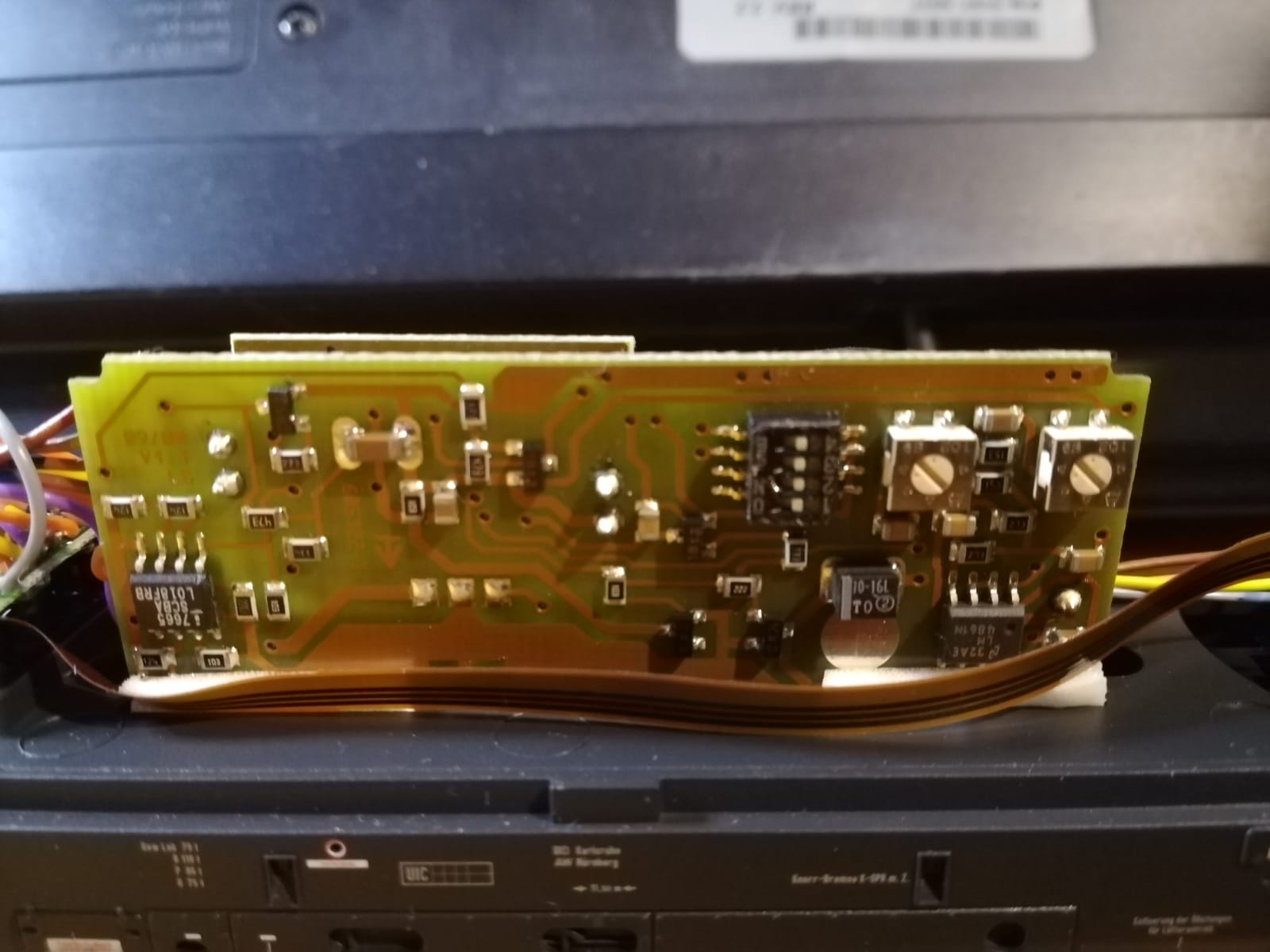

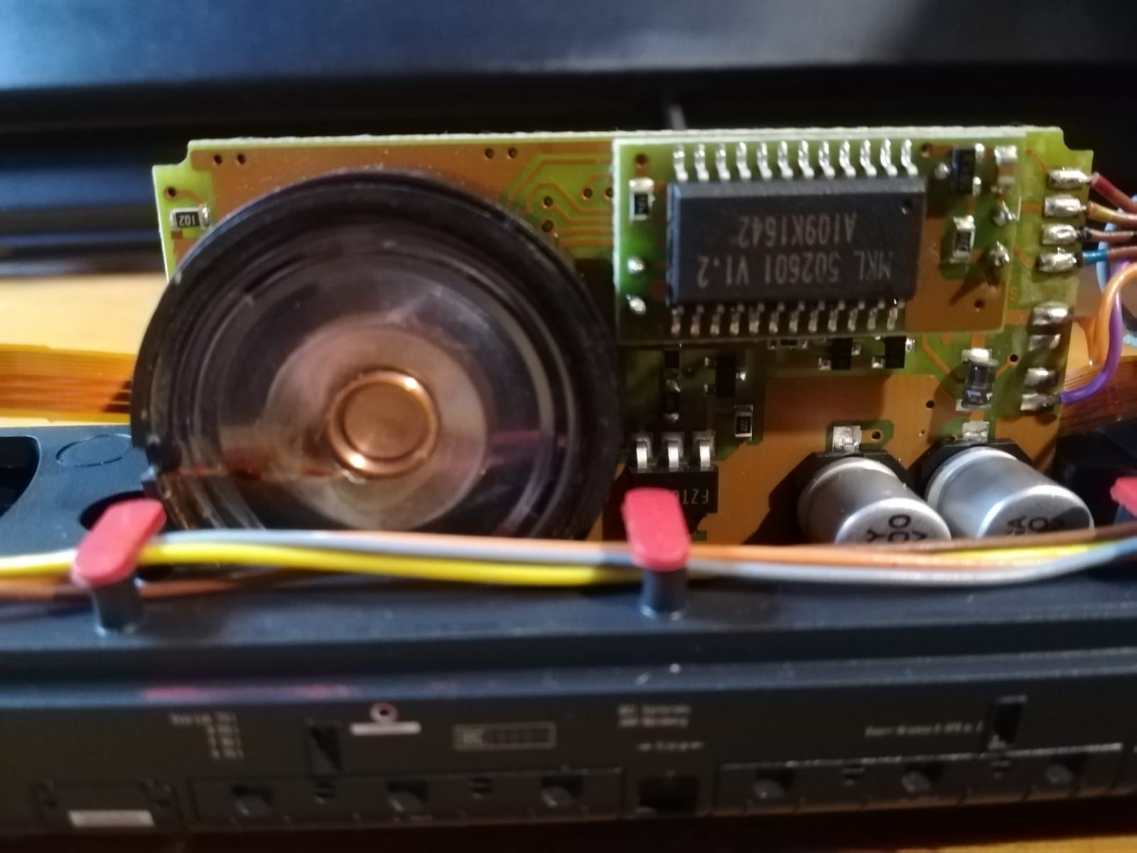

Buenos dias, compañeros de afición.
Tengo una pregunta por si me podeis ayudar, en la cuestión de transformar una locomotora de 3AC a 2 Dcc.
Se trata de una locomotora V 200, con motor C-Sinus drive, digital. No creo que sea el decoder un Mfx, sino un Märklin controlable con el sistema Märklin Delta.
La referencia Märklin es la 39821
El adjunto 23730FA0-C7CE-4926-AF20-021089F9A6E4.jpeg ya no está disponible
La cuestión es si puedo conservar tanto el motor como el decoder una vez haya aislado los ejes, soldar el cable del patín a la toma de corriente del lado derecho ?
No creo que me funcione en digital DCC.
Como podria hacer para conservar el motor C-sinus drive, que tiene muy buen funcionamiento, suave y eficaz?
Puedo añadir un decoder Esu V 5.0?
No tengo claramente la idea como solucionarlo. Normalmente lo que hago, es poner un motor 5 polos con iman permanente y un decoder Esu Dcc, pero aquí querria conservar como mínimo el motor C-sinus, que es mejor y mas suave que el 5 polos e imán, y no tener que cambiar motor.
Creeis que es posible ?
Muchas gracias por anticipado

Aparentemente ESU puede controlar los motores Sinus, manteniendo el controlador propio del motor, en todo caso hay mucha plancha para cambiar.
http://www.esu.eu/en/support/faq/lokpil ... t-v30-dcc/
No conozco ese decoder, por un lado parece Delta y por otro parece que lleva un altavoz y la regulación de carga y demás. Aunque el controlador Sinus incorpora el regulación de carga. Parece de los primeros FX. O un apaño
¿Que locomotora es? por eso de que las respuestas nunca pueden ser mejores que las preguntas :D
En trescarriles hay mucha información sobre los motores y decodificadores de Márklin.

Es una locomotora DB V 200.
La referencia de Märklin es la 39821
En las instrucciones no habla para nada de un decoder Mfx, sino que habla del control delta.

javiemark, no entiendo lo de " hay mucha plancha para cambiar"
A que te refieres ? que deberia conectar el decoder Dcc al decoder de Märklin ?
Eso es lo que mas o menos entiendo en las instrucciones de Esu para controlar el C-sinus:
6.5.2. Connecting C-Sine motors („Softdrive-Sinus“)
The LokSound decoder cannot drive the newer Märklin® models with C-Sine motors (also called „SoftDrive-Sinus“) directly. To fa- cilitate this, a circuit board supplied ex works with the locomotive is required. This circuit board will be controlled by a LokSound decoder. Märklin® uses the 21MTC interface installed on this cir- cuit board and thus utilises the normal motor commands from the decoder or a SUSU interface for the exchange of information. The LokSound 5 with the 21MTC interface is suitable for control- ling the C-Sine control electronics provided some parameters are set accordingly. Chapter 11.4. explains the necessary steps.
El decodificador LokSound no puede controlar los modelos más nuevos de Märklin® con motores C-Sine (también llamados "SoftDrive-Sinus") directamente. Para facilitar esto, se requiere una placa de circuito suministrada de fábrica con la locomotora. Esta placa de circuito será controlada por un decodificador LokSound. Märklin® utiliza la interfaz 21MTC instalada en esta placa de circuito y, por lo tanto, utiliza los comandos normales del motor del decodificador o una interfaz SUSU para el intercambio de información. El LokSound 5 con la interfaz 21MTC es adecuado para controlar la electrónica de control C-Sine siempre que algunos parámetros se establezcan en consecuencia. Capítulo 11.4. explica los pasos necesarios.
Y el capitulo 11.4 dice:
11.4. Settings for the C-Sine Motors
LokSound decoders with the 21MTC interface can drive Softdrive C-Sine motors indirectly via the circuit board installed in the loco- motive. The LokSound can generate all necessary signals provided you readjust certain settings:
Load compensation must be turned off as described in chapter 11.2.
The control electronics of the motor also need a switched logic voltage provided by the LokSound on output AUX4. AUX4 must therefore be active while the locomotive is stopped and while it is moving (in both directions!).
Write the values below into the respective CVs.
Make sure that CV 31 contains the value 16 and CV 32 the value 2.

Pero aún así, sigo dudando si vale la pena pasar esta V200 3Ac a 2 DCc.
Gracias adelantadas por vuestra ayuda.

Mensajes: 60
Registrado: 17 Sep 2019 06:42
el decoder es delta con sonido muy basico yo tengo la v200 con motor normal de iman
y solo claxon ,motor y luces la compre de segunda mano y no se si tiene algo mas
