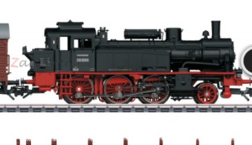

Buenas de nuevo, Para digitalizar esta locomotora, ¿lo podría hacer con este decoder?
Captura de pantalla 2021-12-25 203249.jpg (20.29 KiB) Visto 1474 veces

Sería interesante que indicaras marca y modelo de la locomotora. Y si tienes el númeto de referencia mucho mejor.

https://static.maerklin.de/damcontent/2 ... 963387.pdf
Páginas 10 y 18!!!
