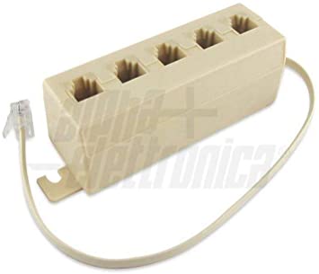

Gracias por tus aclaraciones Fantito. He buscado ahora lo que ne indicabas por Internet. Entiendo que conecto lo que aparece en la imagen adjuntada, y que ahí en cada hembra podría conectar los mandos que desease.

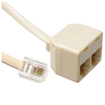

Pero una duda: como hay un punto de la habitación donde no lluegaría el mando por el cable... ¿debería ir situando más cajas como las mostradas en puntos lejanos, o por ejemplo usar "conectores RJ11 doble hembra", que acabo de ver en Internet?

Gracias Fantito, Catenarias (¡¡¡el esquema que necesitaba!!! :D )
Lo único que veo unas piezas grises a donde llega un cable y salen dos. Aparecen 6 en el ejemplo de la imagen...¿que son en concreto?
