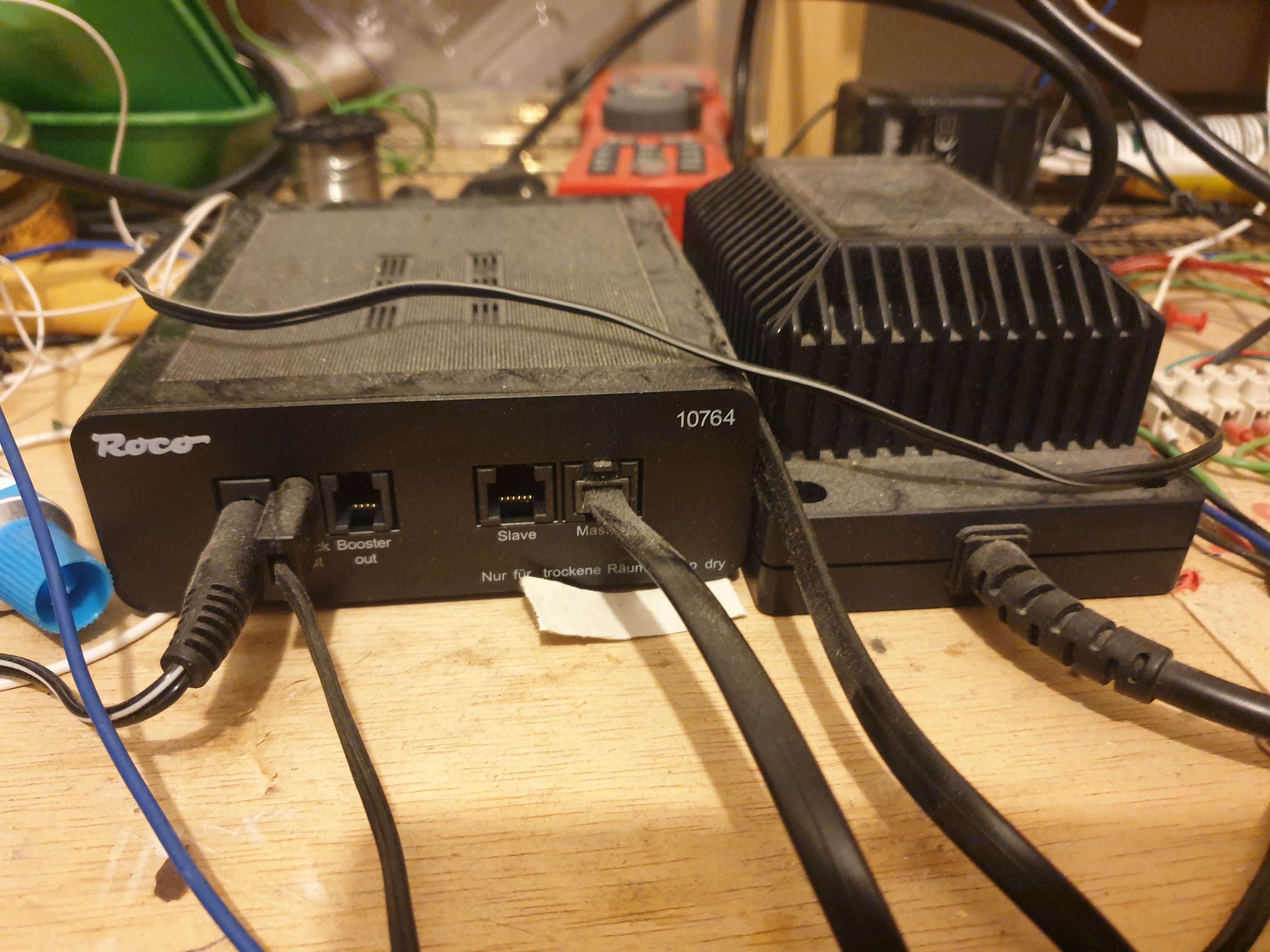

Por cierto, cuando dices que utilizas el MultiMAUS, ¿lo utilizas con la caja negra (10764 creo, de memoria)?
El problema es que esta caja negra, que es un booster + alimentación de mandos no tiene salida de vía de programación.

No, no tiene salida a vía de programación, pero si modo de programación. La solución no obstante, es fácil y en este caso con un simple interruptor. Es suficiente con alimentar directamente la vía de programación desde la central y para el resto del circuito colocar un interruptor de dos circuitos. Con el interruptor abierto solo se alimenta la vía de programación, con lo que puede utilizarse el modo programación sin afectar al resto.
En el fondo no deja de ser lo mismo, la salida a vía de programación no es "nada especial", es un relé interno de la central que corta la salida a vía general y activa la salida a vía de programación cuando se activa el modo de programación en la central, función que podemos hacer fácilmente con un interruptor.

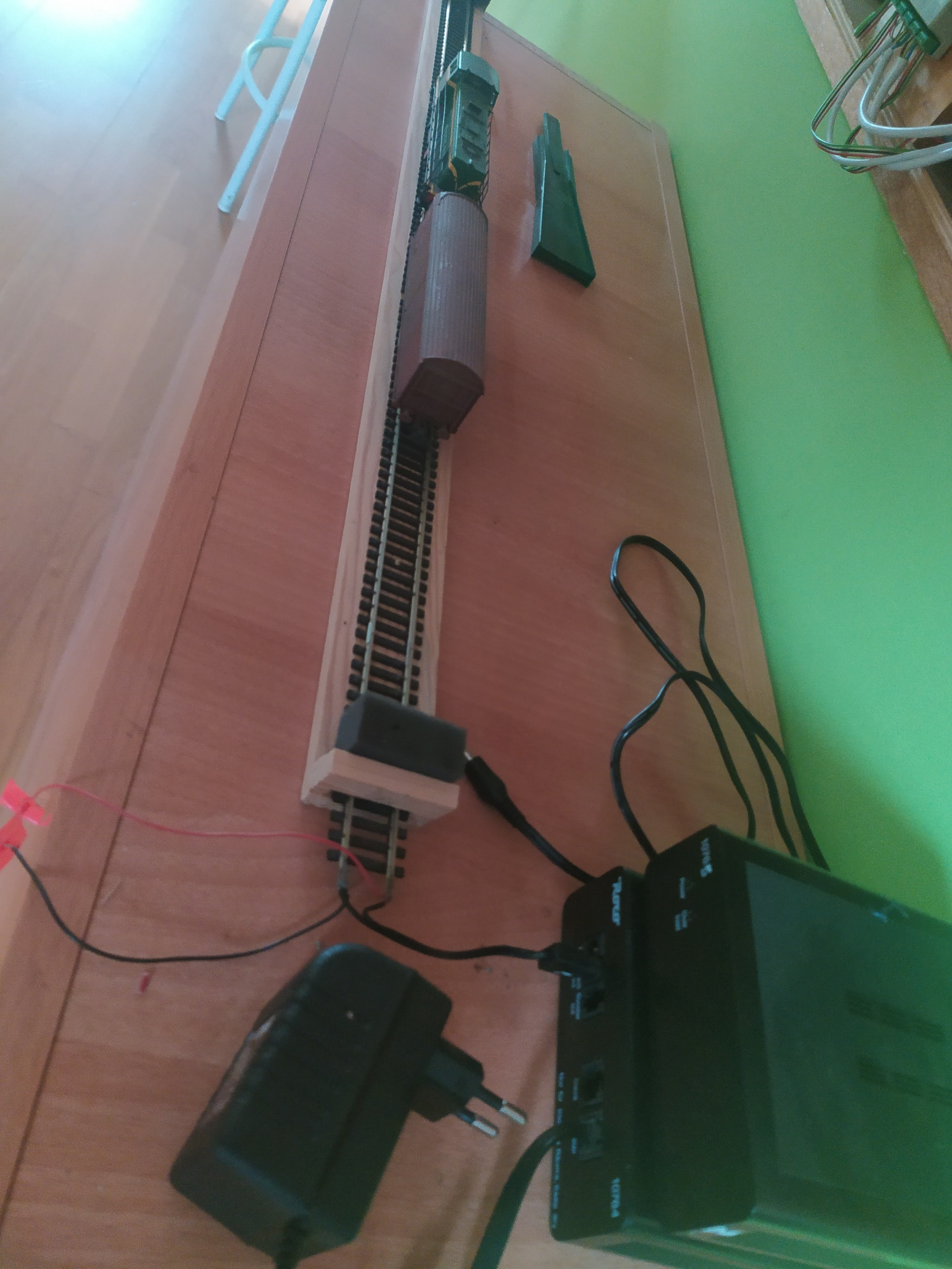

Utilizo esto...adjunto imagen
Imagino por lo que comentais que bastará con colocar un conmutador que envíe la corriente o a la maqueta, o a la zona preparada para programar exclusivamente.
Había pensado en dejar una vía de apartado industrial de unos 60 cms reales para eso.
Pero considerare adjuntar una vía de 900 mm de Peco en el lateral de la maqueta (donde el panel de mandos que adjunté).

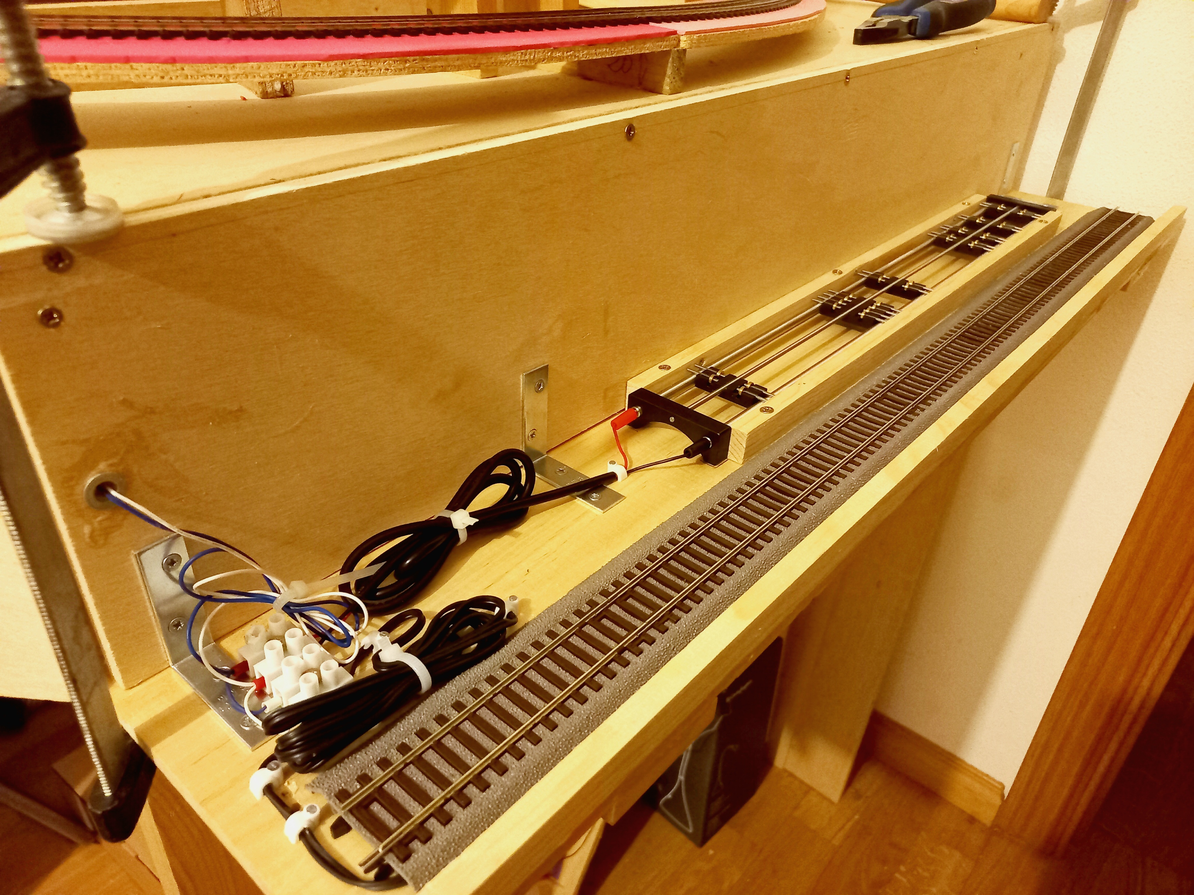

:mrgreen: Finalmente he añadido un anexo al lateral de la maqueta, con una vía de programación DCC sobre esa Roco Geoline, y un banco de rodaje. Poca longitud, solo 1 metro, pero espero sirva. Pondré topes o tacos de espuma, por si acaso.

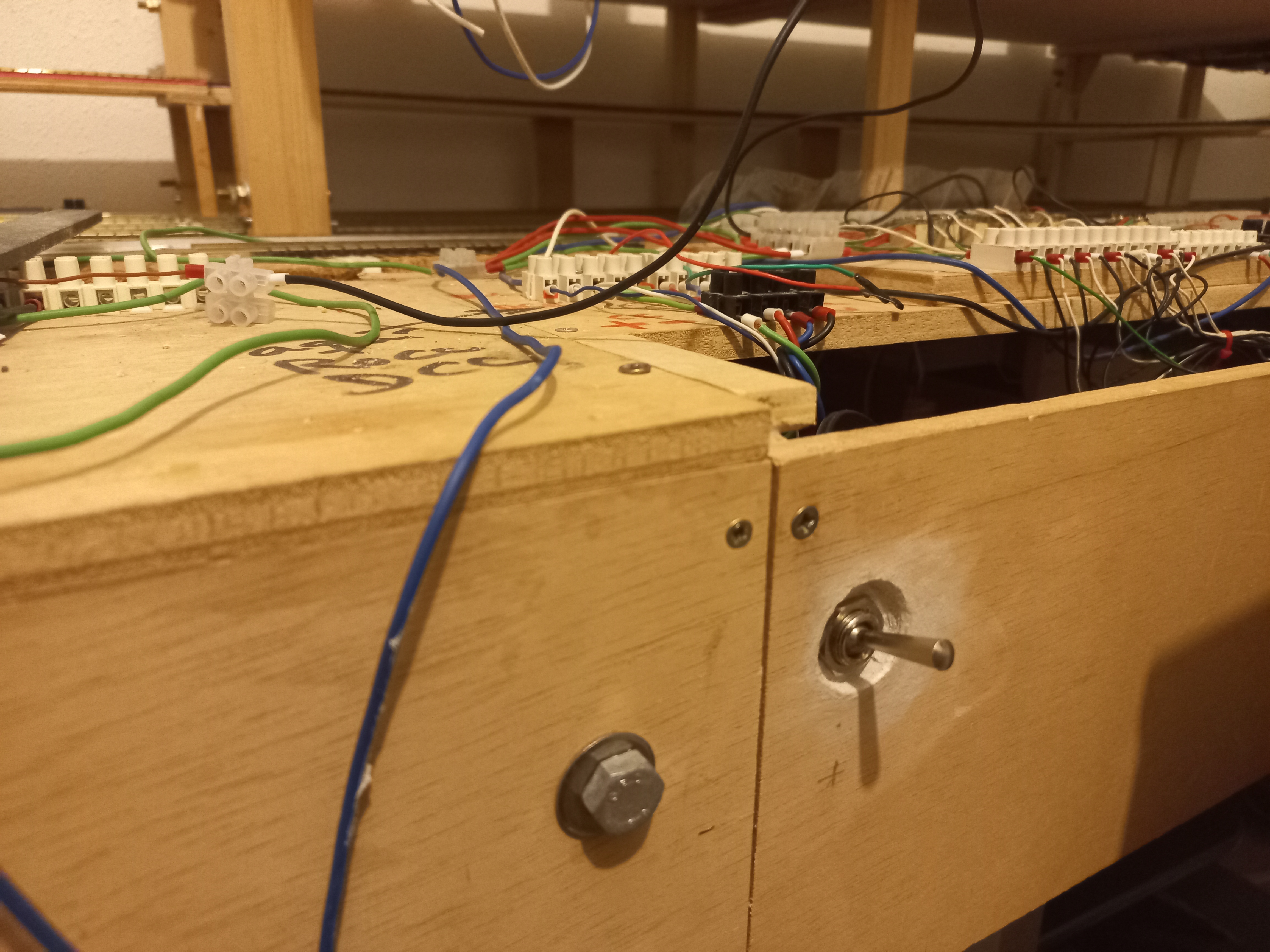

La señal DCC de la z21 de Roco, la conmuto a la maqueta o a este anexo, con ese conmutador de la segunda foto.
A ver si funciona.. y gracias por la ayuda!
