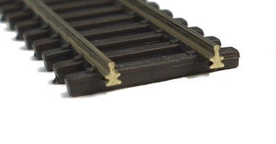

Si te sirve de ayuda, casi todas las normativas de maqueas modulares de escala N recomiendan el uso de vías PECO código 55.
El Código 55 de PECO es compatible con las vías de Código 80, ja que tiene un doble patín o pié de vía,
La ventaja de la vía de código 55 és que visualmente queda mucho más realista al quedar el carril mucho más proporcionado. La desventaja es que se necesita estar un poco experimentado em montar este tipo de vías ya que estas (y aquí si que no me equivoco!!!) no dispone de vías rígidas premontadas, solo hay desvíos o vía flexible, lo que te permite hacer geometrías mucho más realistas.

No. La característica de estas vías de código 55 és que por la parte interior de los carriles tiene la misma altura que las de código 80, por lo que no hay problemas con ningún material rodante. Otra cosa són otras marcas que hacen código 55 como Atlas o Kato, que estas sí que dan problemas.

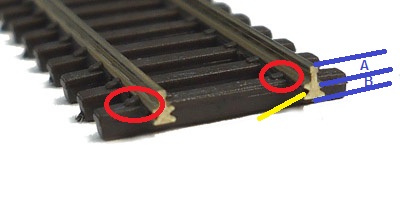

La conectividad es la misma en todas las vías de Peco, ya que la aleación del carril es cupro-niquel y no de alpaca como en otras.
Te he marcado en rojo la diferencia de las grupillas que sujetan el carril, las de la parte interior son más pequeñas que las exteriores. En azul te he marcado las alturas de carril: A es la altura del código 55 y B la de código 80. Te he marcado e amarillo dónde se ponen las eclisas que conicide con otras vías de código 80.
