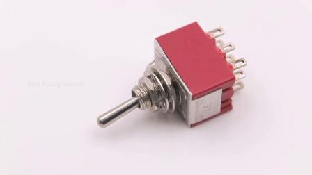

Necesitas un conmutador de palanca de dos circuitos.
Con un circuito cambias el color de semáforo.
Con el otro circuito cortas la corriente del tramo de vía ante el semáforo.
