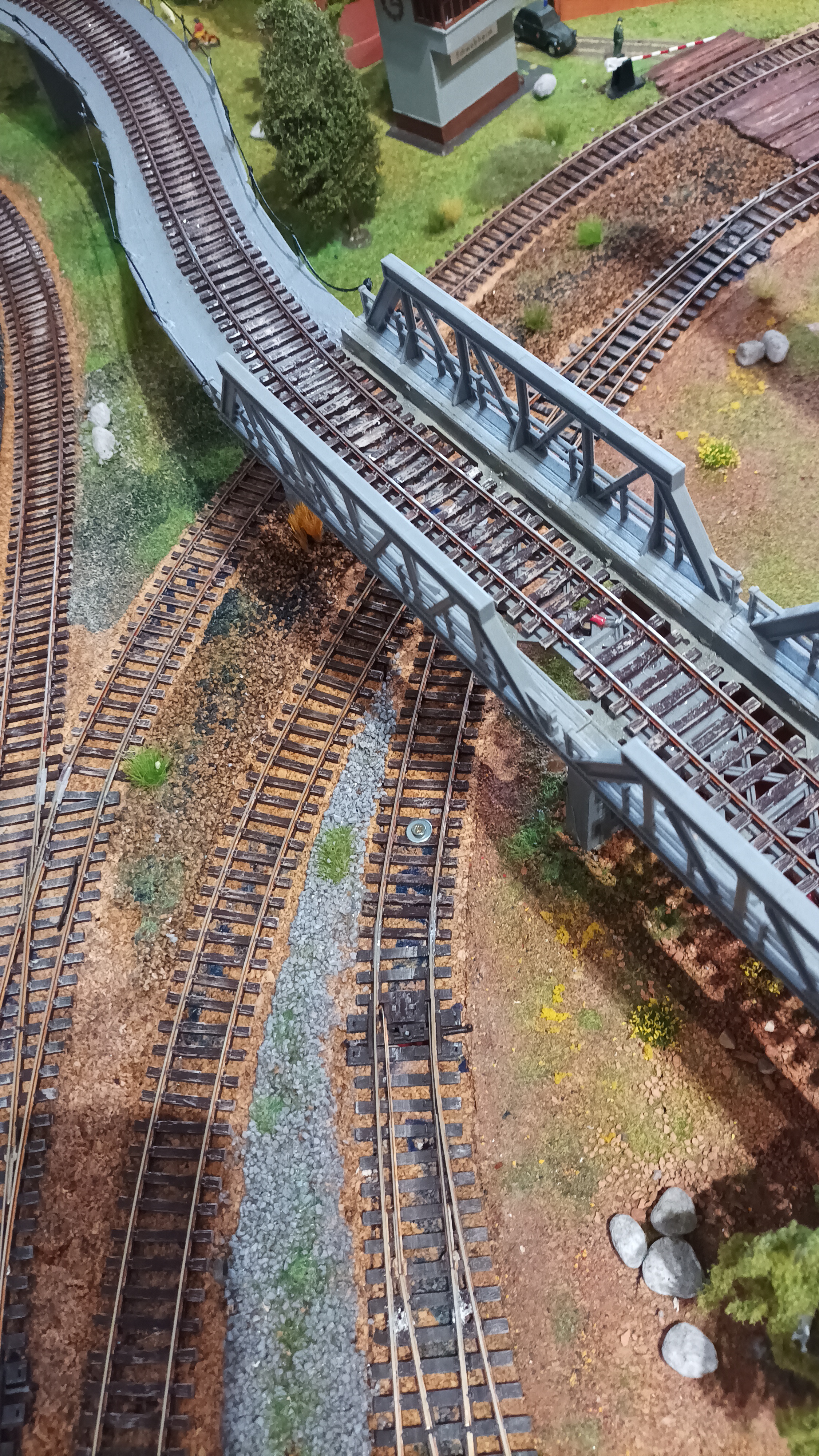

Hola a todos.
He instalado en la maqueta vías Peco. Todos los tramos están alimentados convenientemente y mediante clemas conectadas a la z21. Hasta ahí las locomotoras funcionan sin problemas.
Pero al instalar los desvíos Peco aparecen problemas de cortos. Electrofrog cód. 75.
He instalado para los cambios motores MTB - MP1 asegurándome que las conexiones fueran correctas. Alimentados con un transformador de 12 V y acciono los desvíos con conmutadores.
En las pruebas realizadas con esos desvíos con unos tramos rectos en una plataforma que me he construido, no he tenido problema de cortos y funcionan correctamente las locomotoras. Las conexiones y la polarización son correctas como aquí en el foro se indica en los diferentes mensajes publicados..
He utilizado eclisas metálicas y aislantes y colocadas donde corresponden, así como los puentes y los cortes de los cables correspondientes.
En las pruebas que os comento funciona todo correctamente.
Pero al conectar esos desvíos en la maqueta, aparecen los problemas.
Si la locomotora va en una dirección, según tengo conectados los desvíos, (en directa o desviada), pasa a veces, pero al circular en sentido contrario o se detiene o se produce el corto.
Y no entiendo nada…………
No sé si he dado toda la información y datos adecuados para que se pueda detectar el problema……

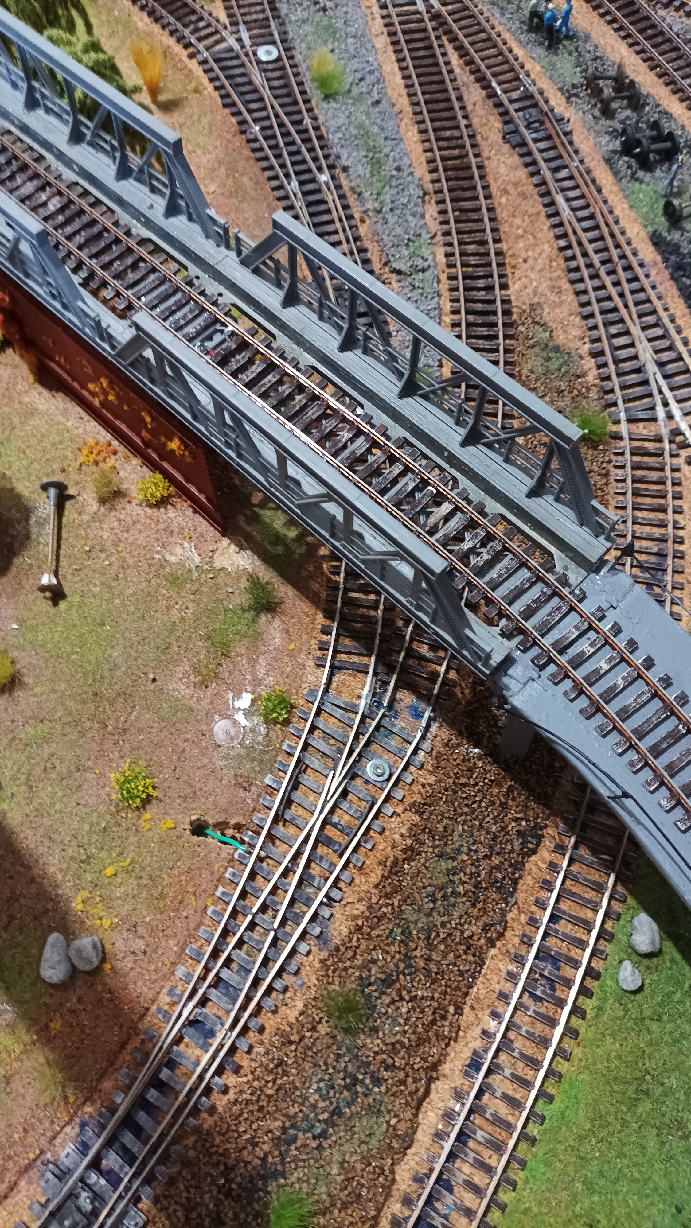

Adjunto imágenes que muestran los desvíos y parte del trazado.
Gracias de antemano por vuestra ayuda como siempre.
Imagen desvíos
Imagen desvíos desde otro ángulo

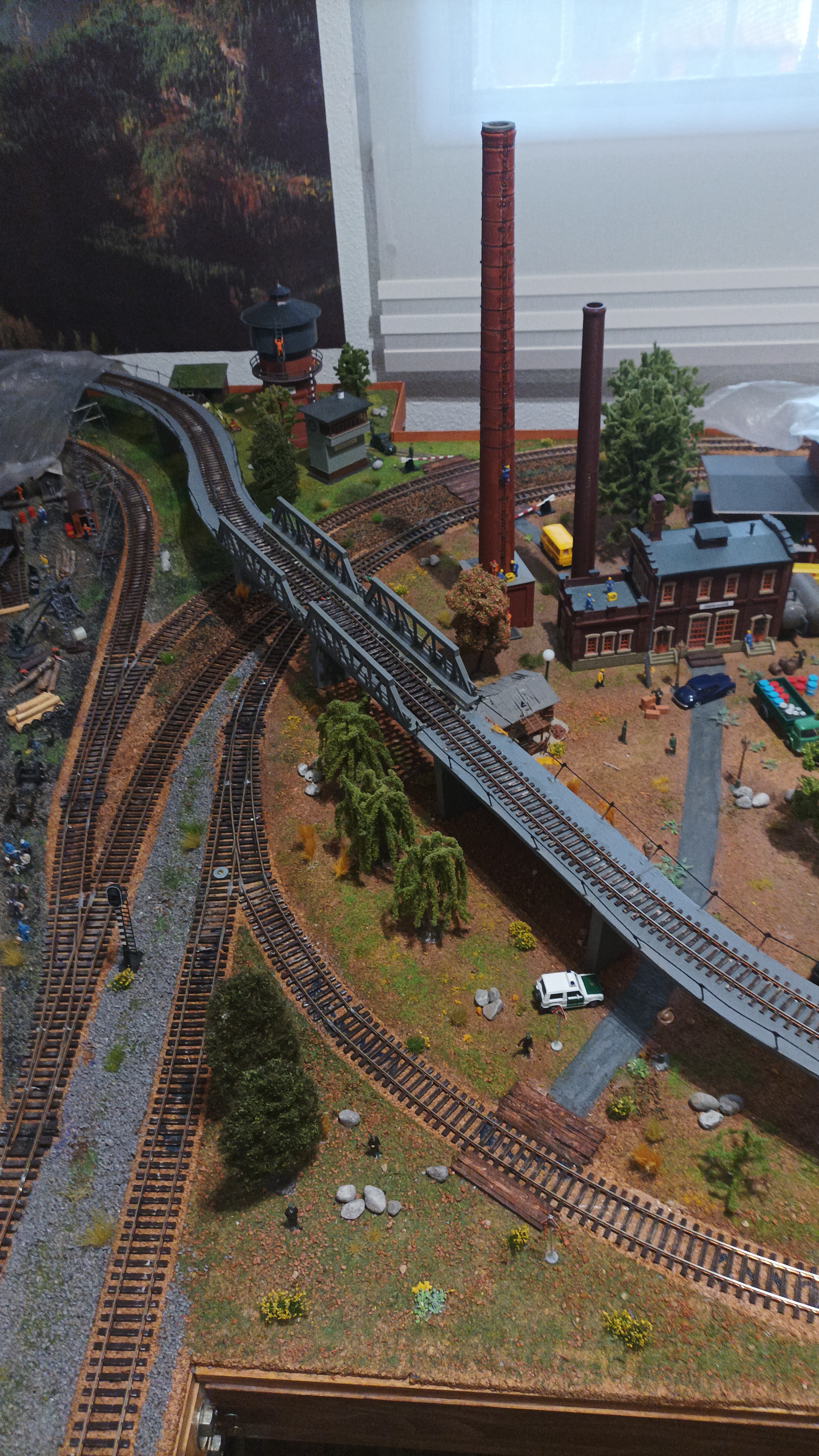

Desde otra perspectiva. Posible bucle de retorno???

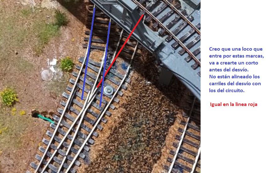

Creo que no es un problema del desvío.
En mi opinión es de la instalación del mismo en la maqueta. Es algo al que no se le da mucha importancia, pero que es fundamental cuando usamos este tipo de desvío polarizados.
Si la implantación de la vía y desvío no es perfecta, problema de corte asegurado (confirmado por experiencia propia).
Pero igual me equivoco....
yo quitaría los tornillos, e intentaría girar el desvío unos grados hacia la izquierda. Es muy importante una alineación perfecta. En desvíos convencionales no es tan importante.
Los tornillos están de manera provisional para sujetar ese tramo del trazado y poder circular las locomotoras.
Efectivamente los dos desvíos como comenté al principio funcionan correctamente en una prueba que hice con unos tramos rectos fuera de la maqueta y con los MP1 conectados.
Tal como dices bcntrensbailen, la alineación no es correcta y hay descarrilamientos en las pruebas.
Lo que estoy haciendo es sustituir las antiguas vías de roco-geoline del trazado antiguo por estas de peco, por lo que la base de la maqueta aunque me he cargado la mitad ha ocasionado que en este caso entre un poco forzado.
Por lo tanto ese tramo requiere más bricolaje para que el material rodante entre como toca sin descarrilamientos.

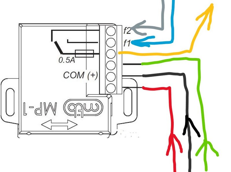

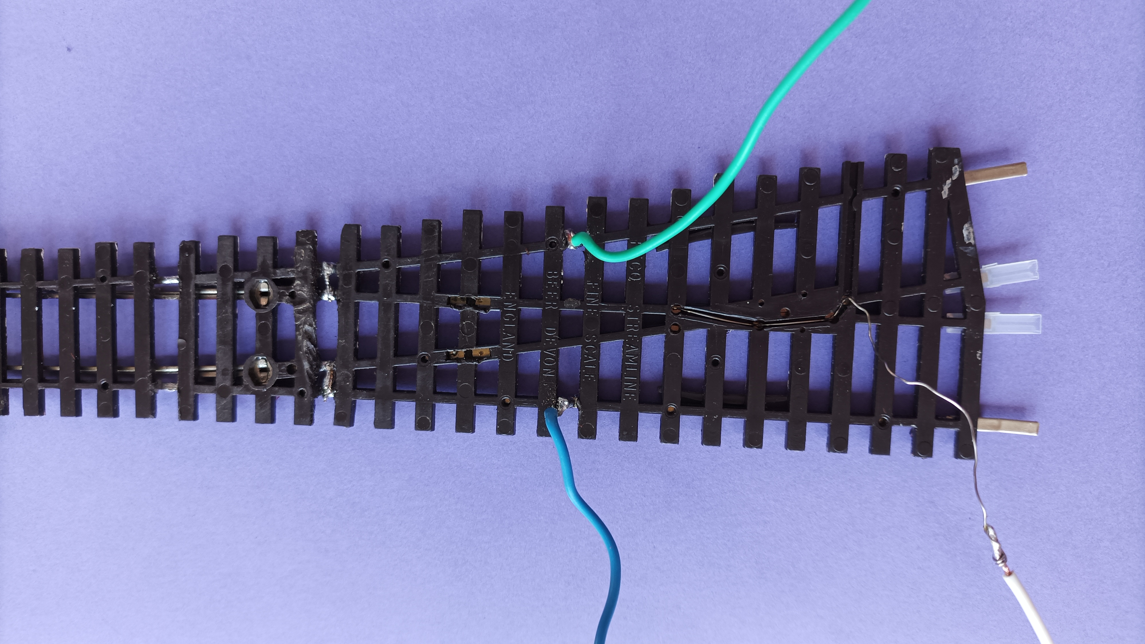

Te refieres a que no conecte al cable verde? Ese cable va a la posición f1 del motor MP1.
Otro cable va a f2 y el tercero al alambre para polarizar el desvío, pero esos no se ven en la foto.
A cual te refieres cuando dices "conectalo solo al lado superior"?
Está así separado de la vía porque justo debajo hay un listón que une la estructura.

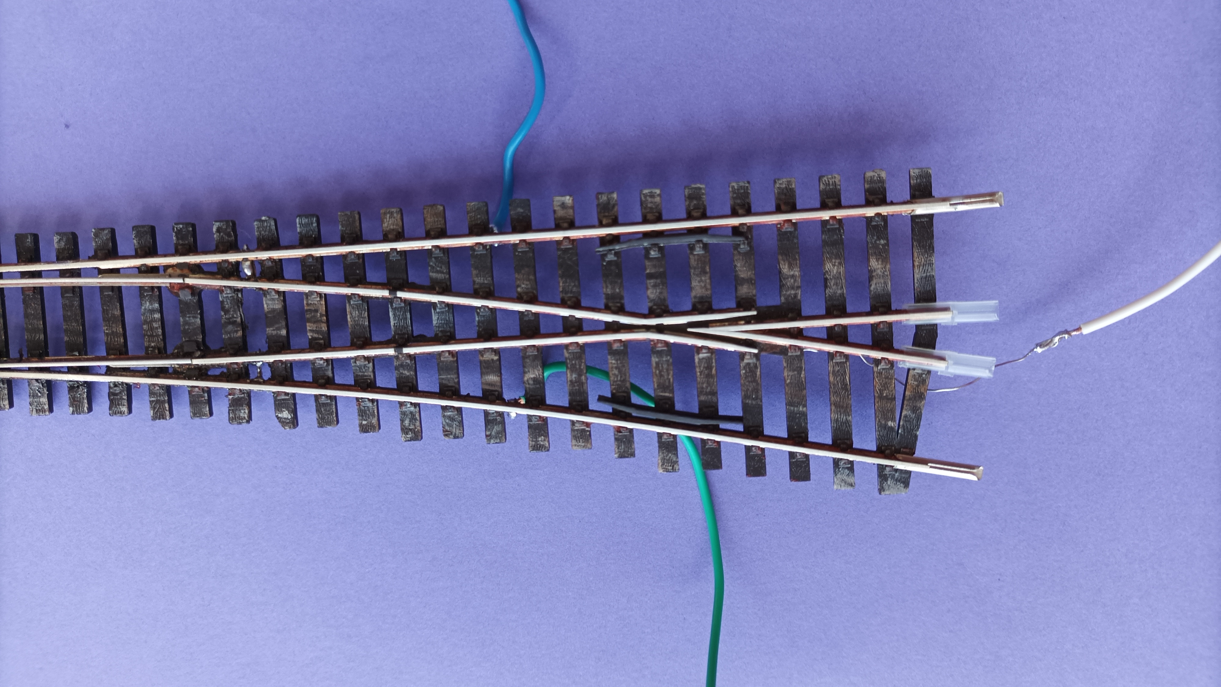

Respondiendo a las cuestiones que plantea Fantito, adjunto imágenes del desvío por ambas caras.
En todos he hecho lo mismo.
En cuanto a las conexiones de los motores MP1, las he hecho exactamente igual que las que nos señala el compañero "david141" en su post.

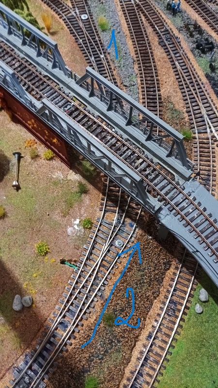

Siguiendo con las aclaraciones de Fantito.
En la IMAGEN 1:
Se produce corto cuando:
El desvío 1 está en directa y el desvío 2 en desviada.
El desvío 1 está en desviada y el desvío 2 en directa.
En otras combinaciones de las agujas, se frenan pero pasa.
En la IMAGEN 2:
Los cortos se producen cuando:
Desvío 1 está en desviada y el desvío 2 desviada.
En el resto de combinaciones entre las agujas, pasa sin problemas.
Las flechas indican el sentido de la marcha y los números 1 y 2 hacen referencia aunque sea de forma chapucera al número del desvío.
Espero haber respondido a las puntualizaciones que indicas Fantito.

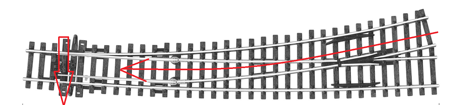

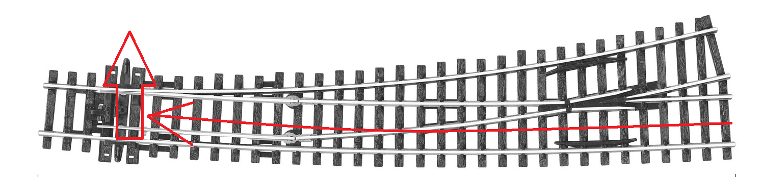

Mensajes: 7081
Posición de las agujas cuando un tren entra de talón:
