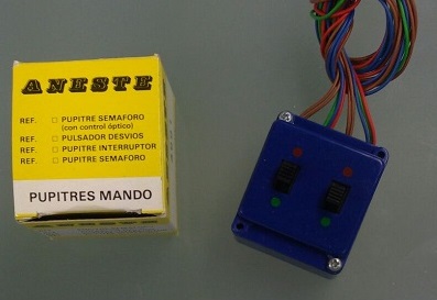

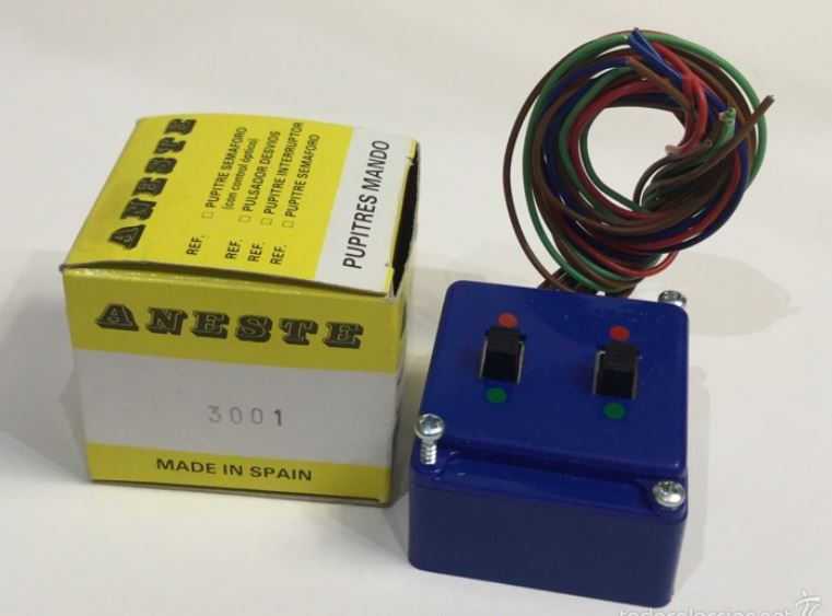

Buenas noches, a ver si alguien me puede ayudar, he comprado un Pupitre Aneste 3001 y un semáforo Aneste 2841,el semáforo tiene 5 conexiones:roja,verde,amarilla, negra, y blanca y el pupitre para semáforos, tiene otras 5: azul, roja, verde, marrón, marrón. pero no logro conectar correctamente, pues al conectarlos según los colores, es decir, rojo con rojo, verde con verde, negro al trafo y azul igual al trafo, y los dos marrones del pupitre a la vías para realizar el corte, entonces solo me encienden el rojo y verde, pero el ámbar y la luz de maniobra blanca que está en la parte de abajo de las tres no lucen,,,,,,solo lucen la amarilla y la blanca si la conecto a la conexión roja... y estoy perdido....no llevo mucho en esto y estoy empezando con un circuito analogico....Gracias de antemano...Abjunto imagen del pupitre y del semáforo.

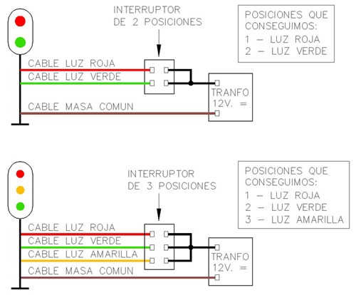

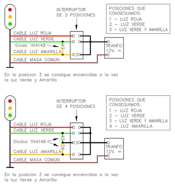

Hola, conexionado para bombillas, que en el esquema se suministra C.C. del trafo... si son bombillas mejor C.A. las bombillas "duran" más en alterna, aunque pueden funcionar también con C.C. imagino que se puede modificar con las resistencias correspondientes para cada led de distinto color, seguro que algunos foreros muy conocidos te puedan ayudar, si solo con resistencias te arregla el problema de pasar de bombilla a led, mis conocimientos de electricidad y electrónicas son muy escasos.
Decir que no recuerdo el autor de los mismos
SALUDOS CORDIALES

En este caso necesitamos dos conmutadores en serie ( 1 y 2) y un interruptor en serie (3) con el primer conmutador:
Conmutador 1 = Rojo / No rojo.
Conmutador 2, cuando conmutador 1 = No Rojo > Verde / Amarillo
Interruptor 3, cuando conmutador 1 = Rojo > Blanco.

Muchas gracias por las distintas contestaciones las cuales me han hecho ver la problemática a la cual me encaraba, la cual era muy , pero que muy sencilla ( de novato, novato...¡¡¡¡¡) y era que como habéis podido ver el semáforo es de los sencillitos, un Aneste 2841 el cual tiene 4 tipos de señales luminosas (luces de colores), con 5 conexiones, una roja, otra verde, otra amarilla, otra blanca y otra negra, esta última es la que va al trafo...y las otras al conmutador conectando con los cables de homólogos colores......pero el conmutador es un Aneste 3001 cuenta con otras 5 conexiones, dos marrones que van a la vía para el corte de corriente, otra azul que va al trafo..., y las dos últimas, una roja y otra verde que a su vez conectan con el rojo y el verde del semáforo, por lo tanto este pupitre solo tiene dos posiciones para luces verdes y rojas. Después de indagar por distintas tiendas he podido comprobar que existen conmutadores (o pupitres de señales luminosas) de tres y cuatro posiciones.

No obstante los esquemas/dibujos del compañero Serranito son muy acertados pues es donde gráficamente se detallan todo lo expuesto anteriormente, siendo los conmutadores que yo reseño, los interruptores de los gráficos.

Hola.. no tiene que pedir disculpas, completo la explicación de Fantito con una serie de pdf's de Albert Tura del blog Tr3ns responsable de la tienda scalibur-store
decir que los esquemas subidos previamente la posición de las luces es incorrecta...son luces para semáforos para tráfico de coches, en los ferrocarriles generalmente la luz roja va debajo de la verde.
Los pdf's explican el concepto de semáforo avanzado ( verde amarillo ) en relacion al de la entrada ( rojo ) por ejemplo.

Con un solo pupitre de Aneste, usando los dos circuitos, podemos hacer funcionar una señal de 3 luces.
La saluda "verde" del primer circuito enra en la azul del segundo circuito.
Circuito 1 = Rojo/no rojo
Circuito 2 = Verde/amarillo.
El blanco se consigue con un intetruptor en la salida del Rojo del primer circuito.

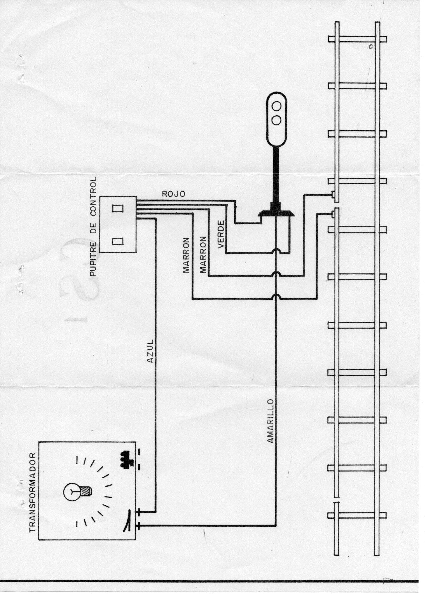

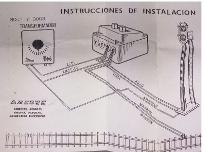

buscando por ahí ...cableado para semaforo aneste/bombillas
ANESTE 3001MANUAL (1).jpg (30.23 KiB) Visto 1989 veces
ANESTE 3001MANUAL (2).jpg (46 KiB) Visto 1989 veces
