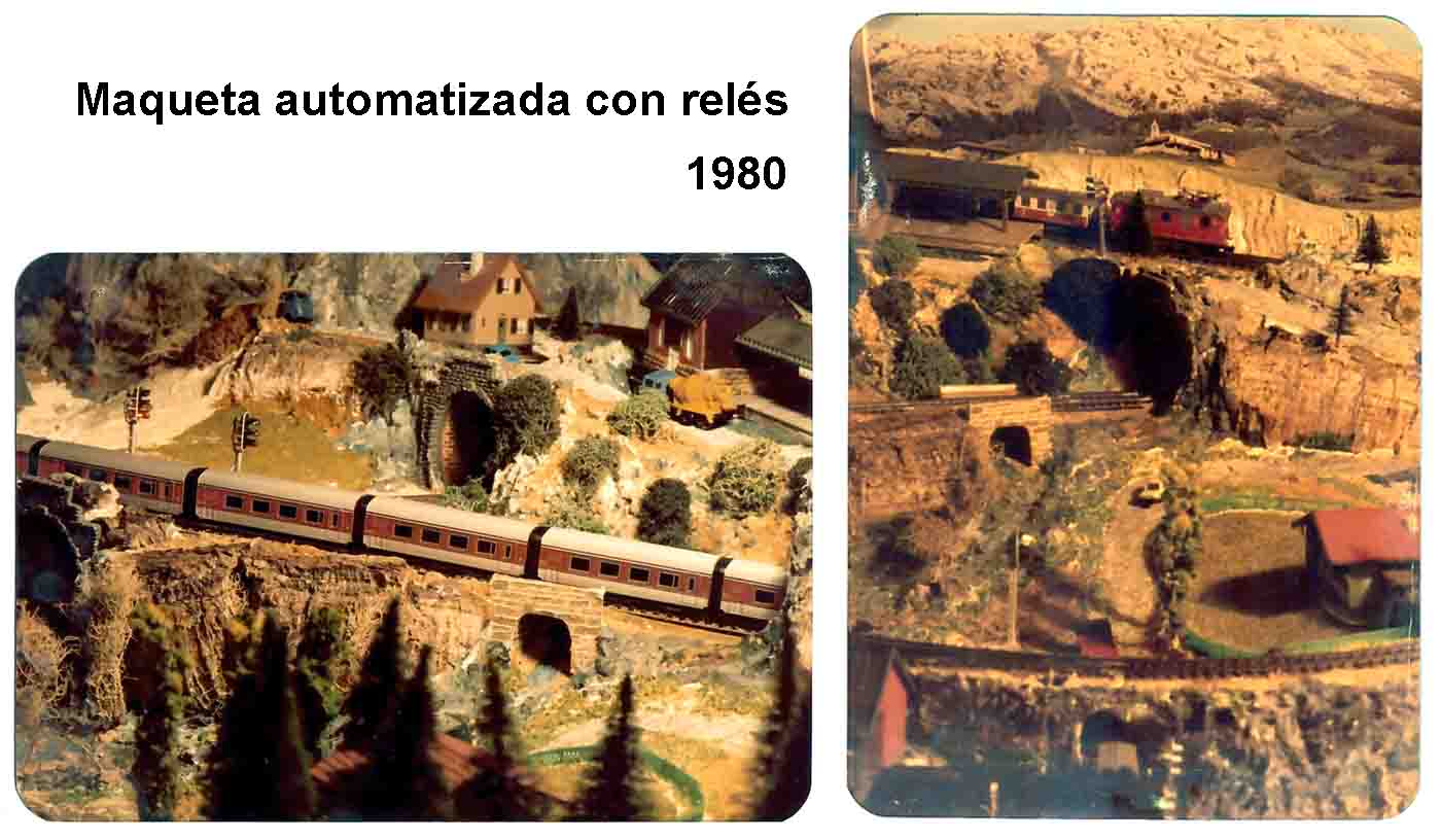

Y manos a la obra. Diseño una maqueta de dimensiones reducidas para aprender y practicar lo que en ese libro vi. Básicamente el circuito de vías era un anillo exterior y un bucle interior con entrada desde el anillo al bucle y salida desde el bucle al anillo. El aspecto exterior de la maqueta, con fotos machacadas por lo años era:

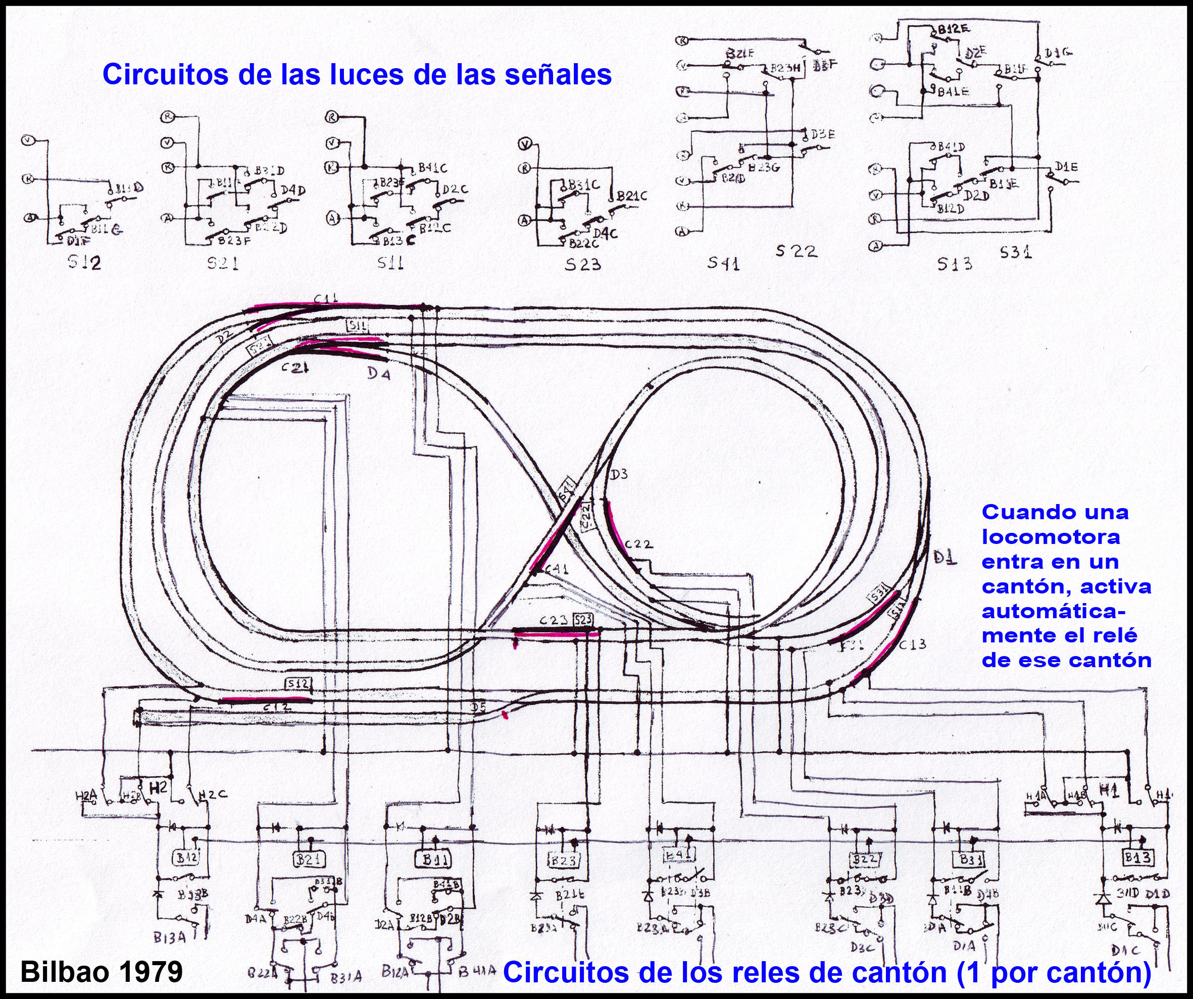

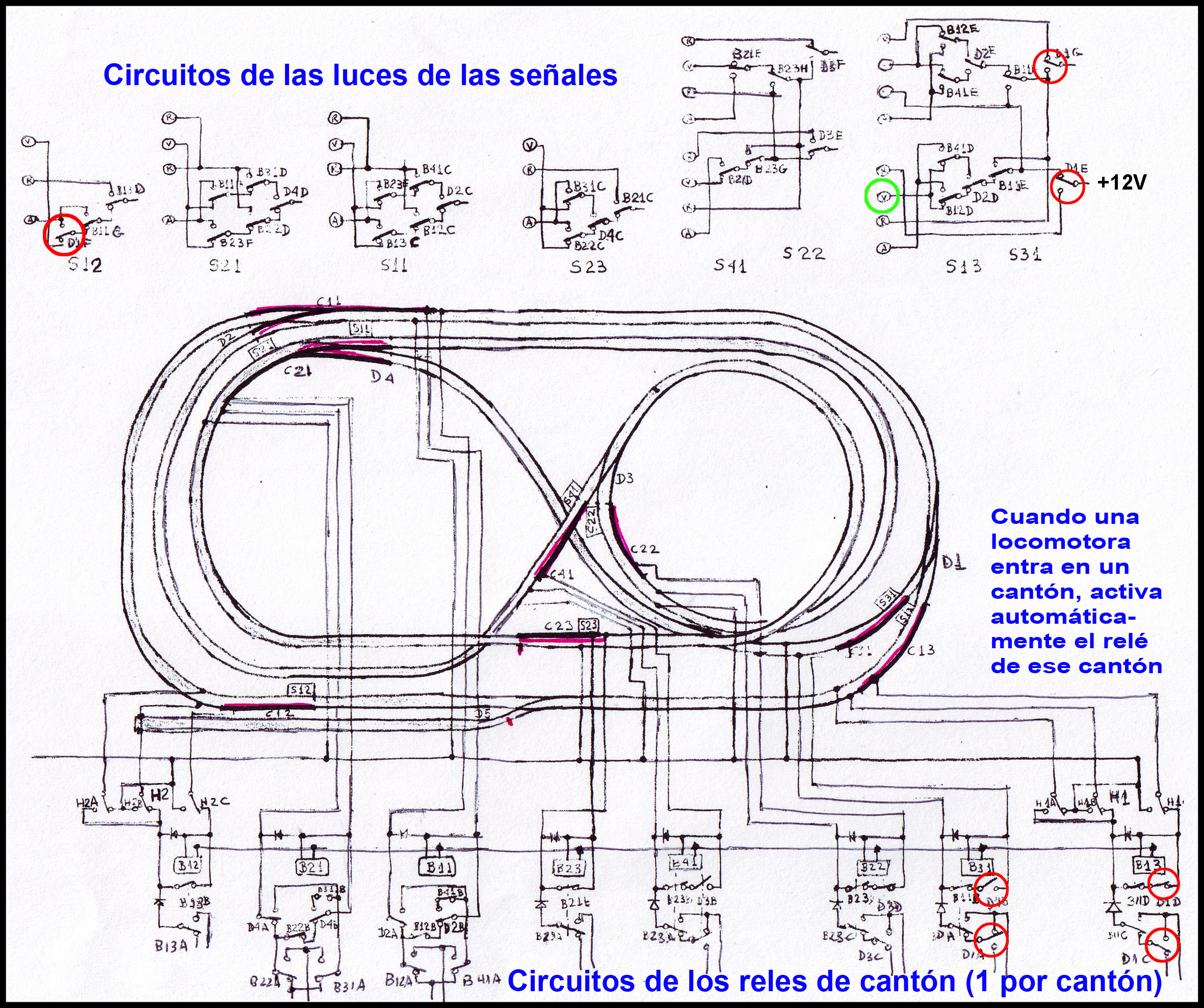

El diseño del plano de vías de esa maqueta con su esquema de automatización, usando relés, según aprendí en ese libro, fue la base para abordar el cableado. Este es el diseño:
Descripción somera del automatismo (puede saltarse):
• Son 8 cantones cada uno con su relé correspondiente que se activan automáticamente al ocuparlo el tren y 4 desvíos + 1 para la vía de estacionamiento. Cada desvío tiene también su relé, pero no representado en el dibujo.
• El encendido de las luces de las señales se obtiene combinando el estado de la ocupación de los cantones y de la situación de los desvíos según la lógica expresada en el esquema de los contactos de los relés de dichas señales.
• La maqueta tiene 2 fuentes de alimentación, no representadas en el dibujo, una para velocidad rápida y la otra para lenta, que los relés conmutan automáticamente para cada cantón en función de cómo esté la señal de salida del cantón.
• Si la señal está en rojo, conmuta a velocidad lenta en todo el cantón hasta la zona de parada junto a la señal (en rojo en el esquema), donde los relés han cortado la alimentación y se detiene el tren. Si la señal está en verde, conmuta la alimentación a velocidad rápida sin detenerse el tren.
• Los trenes siempre circulan en el mismo sentido, no pueden invertir la marcha, salvo en los cantones c12 y c13 de la estación, que puede invertirse usando un interruptor del panel de control que activa un relé de inversión asociado.
• Los desvíos se cambian desde el panel de control por medio de interruptores que activan/desactivan su relé asociado y éste cambia el desvío e influye en las señales y la alimentación.
(SI hay curiosidad añadida. Simbología de los contactos de los relés: XnY. Siendo X: B cantón, D desvío, H Inversión. n: número de relé. Y: letra del contacto del relé de A a L. Ejemplo “B12C” es relé del cantón B12 contacto C)

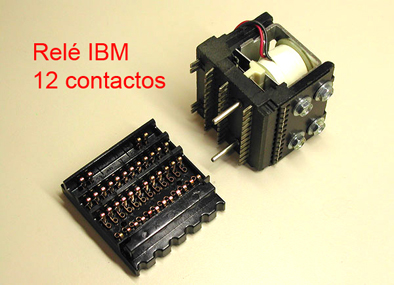

Utilicé unos 16 relés de IBM de los años 50, (los mismos que usaba el autor del libro referido) obtenidos de desguace de algunas de sus máquinas, como el de la figura. Es un relé con 12 contactos inversores que obviamente basculan todos a la vez (los había también de 6 y de 4 contactos):
Relé IBM 12 contactos.jpg (110.32 KiB) Visto 4295 veces

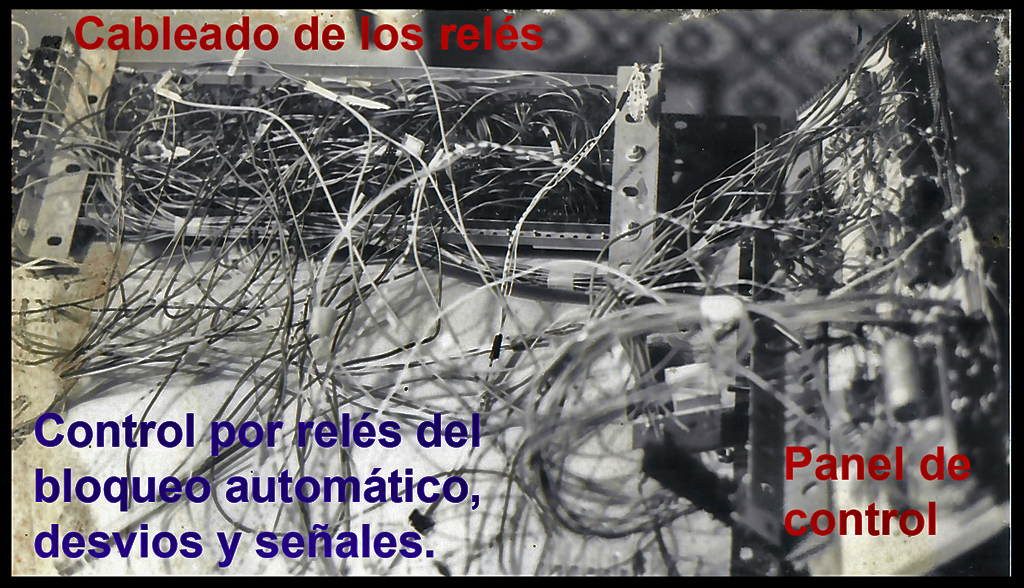

El caos del cableado, colocado por debajo de la maqueta, quedó así:
Todo funcionaba y funcionaba bien, pero después de tenerla funcionando me hice algunas preguntas, todas ellas pensando en relés (el digital no existía):

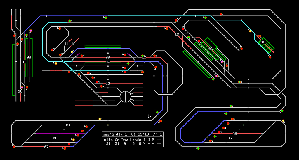

Tocaba esperar. Y más tarde aparecieron los IBM-PC y sus clónicos. Y mientras bajaban los precios, nace el estándar DCC. Y después dispositivos con posibilidades de configuración o programación. Para entonces ya sabía programar. Me lo estaban poniendo en bandeja…
Y entonces si. Comencé a pensar y a diseñar en mi primera maqueta controlada por ordenador bajo el sistema operativo MS-DOS (que los antiguos conocemos y hemos usado...).
Esta:
Tablero de Control Óptico en la pantalla del ordenador:

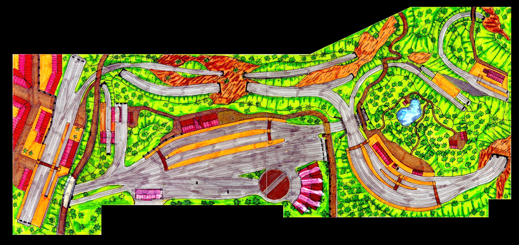

Boceto de la Orografía (Dibujo de Javier G.F. ¡Gracias!):

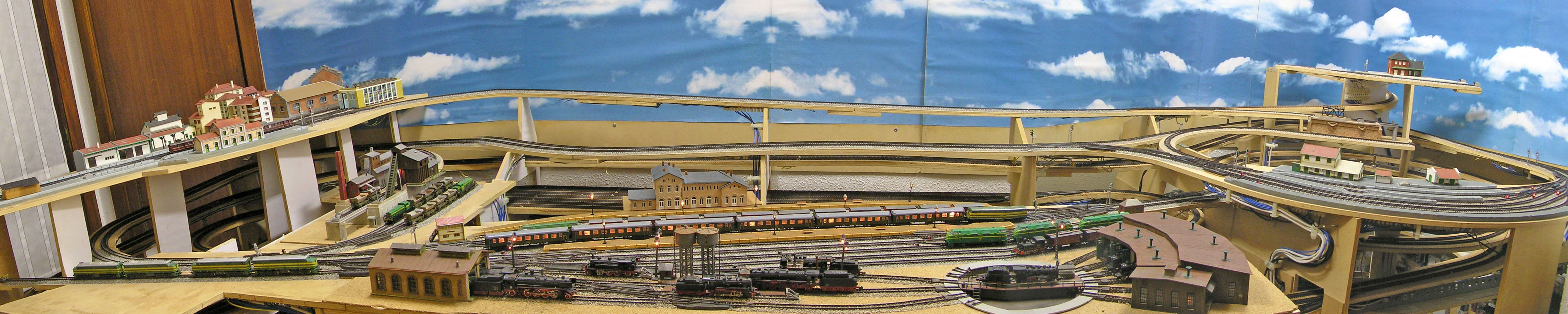

Aunque funcionó muy bien, le faltó la construcción de la orografía y de la decoración...
Mi actual maqueta: www.galiban.es (Mejor, si es posible, ver en pantalla grande)

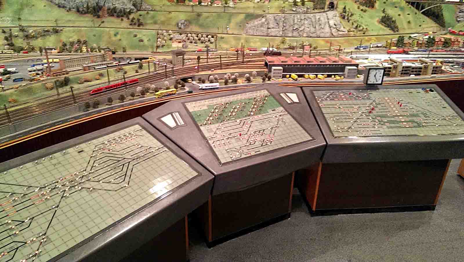

Fantito, ignoro si conoces la maqueta de la DB en Nuremberg, yo la he visto un par de veces y tiene unos bastidores enormes llenos de relés para controlarla.
Solo pensar que detrás de este enorme Puesto de Mando hay tal complejidad de lógica cableada impresiona...
Ellos dicen que hay 5.000 relés. Construida en 1960 y aún activa.
Yo visité esta maqueta de Nuremberg hace unos 10 años y me impresionó mucho oir la sinfonia de ruidos de los relés que salian de los bastidores de la pared. Auténtica sinfonia!
La maqueta y demostración funcional tuvo un resultado de 10. Que tiempos analógicos!!

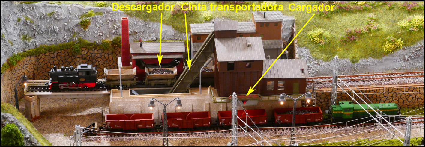

Carbonera. Esta fábrica o carbonera tiene 1) Electroimán para descargar las vagonetas a una tolva. 2) Un motor para la cinta transportadora que sube el carbón de una tolva al silo. 3) Otro electroimán para cargar las vagonetas desde el silo. EL programa en el PC recibe la orden de activar cualquiera de estos 3 elementos (pantalla táctil Arduino) y activa/desactiva los relés correspondientes por un tiempo medido para asegurar que no se quemen los electroimanes. 3 relés.
Eso sí, 15 relés, (sin contar los 35 asociados a los motores de los desvíos para alimentar el corazón y enviar la retroseñal de su posición) pero todo gestionado desde el programa en el PC y que envía a la Intellibox las órdenes DCC para activarlos/desactivarlos.

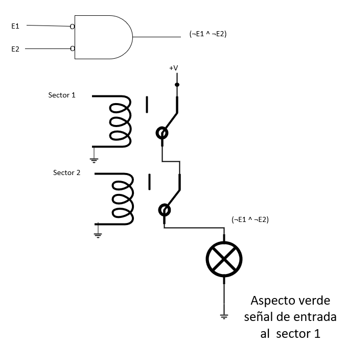

Gracias por tu comentario.
Básicamente lo que se hace es generar un diagrama de puertas lógicas del tipo si esto Y aquello entonces lo otro por ejemplo Si el cantón 01 está libre y el cantón 02 está libre entonces pones la señal de entrada al cantón 01 a verde que sería un Y lógico sobre las dos condiciones de entrada.
Este Y lógico se puede hacer por un microcontrolador (que pueda preguntar por el estado de ocupación de los cantones 01 y 02) o por un circuito con una puerta lógica de tipo Y o por dos relés, sustituyendo de esta forma (hay circuitos equivalentes para otras puertas lógicas, XOR, NO, NAND, NOR, ... y con múltiples entradas.
En el ejemplo anterior se utilizaría una puerta Y con sus entradas negadas de forma que el aspecto verde de la señal sólo se encenderá si ninguno de los dos sectores está ocupado.
Y a partir de aquí, ya lo que quieras, como puedes ver, el número de relés crece y mucho
Sobre de utilizar un mismo relé como "toma de decisión" y "salida" normalmente no lo vería, aunque puede utilizarse para comprobar un punto intermedio de un diagrama lógico.

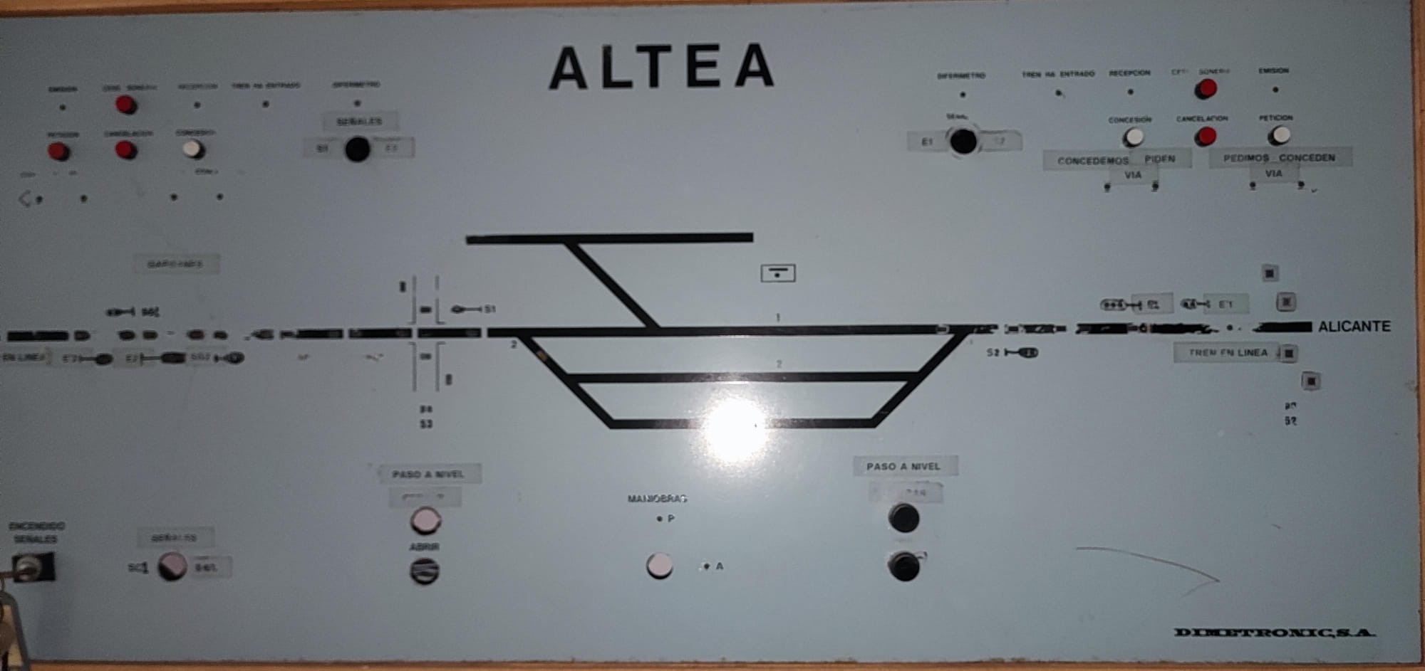

Estoy fascinado con este hilo y los aportes que habéis hecho. Hace años que voy detrás de hacer un panel de mando que emule el BEM que hubo en el Alacant-Dénia y con esta entrada voy a volver a intentarlo.
Mensajes: 33
Ubicación: Vizcaya
Registrado: 30 Dic 2023 17:50
¿Lógica de barras de bloqueo, lógica cableada o lógica programada? ¿O nada de lógica? :)
Ahora en serio, estaría bien una imagen del panel de mando para hacerse una idea…

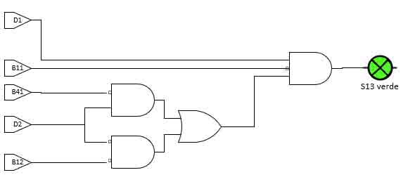

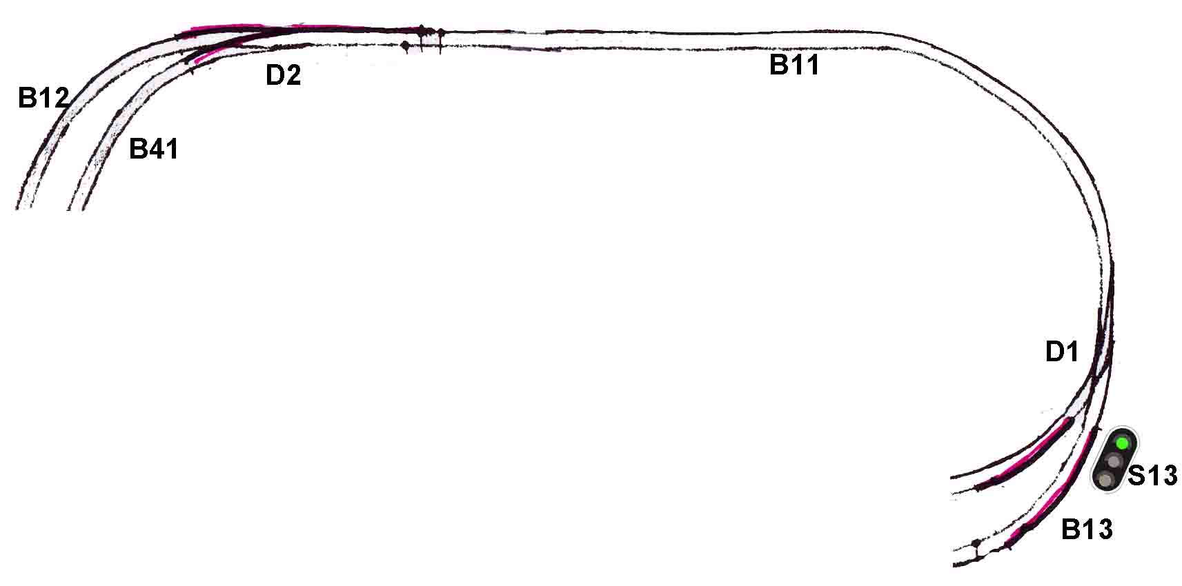

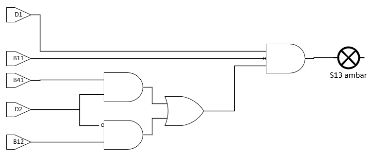

Con tus observaciones sobre los relés me has hundido en la curiosidad. A raíz de los libros ya comentados de Chenevez, los he usado y he diseñado con ellos siguiendo sus páginas, pero sin diseños conceptuales. Retomo el viejo esquema de mi primera maqueta de lógica cableada que mostré en el primer post de este hilo. Este:

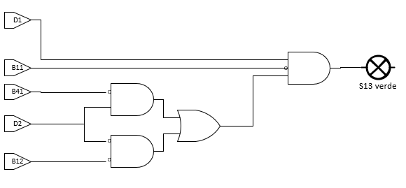

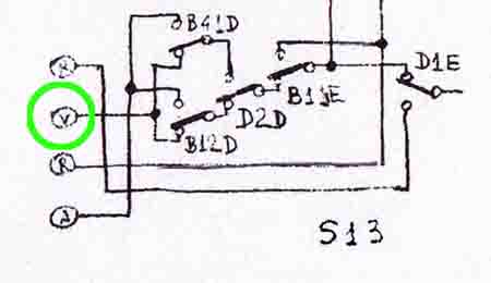

Una duda. Está redondeado con círculo verde la luz verde de la señal luminosa S13. Su encendido o no, depende del estado de los relés D1, B11, D2, B12 (incluso del B41, pero lo olvidamos) según se ve en la figura. ¿Qué función booleana sería?
Otra duda. Están redondeados con círculo rojo los contactos que son parte del relé del desvío D1, que se activa/desactiva manualmente con un interruptor desde el Panel de Control. Se usan 7 contactos de ese relé para la lógica de encendido de las señales S12, S13 y S31 y para la alimentación de zonas de parada en los cantones C13 y C31. No está en el esquema un octavo contacto que es el que activa las bobinas del desvío, que tienen interruptor de fin de carrera. ¿Cómo catalogarías a este relé, de "toma de decisión" o de "salida"?. Yo no lo tengo claro…
Pero vaya, la curiosidad no va más allá, tampoco merece la pena enrollarse con esto. Es por si nos entretiene… Es un esquema que ya pasó a la historia.

Interesante cuestión.
A ver, un problema que puedo ver es que no estoy seguro de si todos los contactos están representados en la posición de reposo, pues por ejemplo el D1F está hacia abajo mientras que los D1G y D1E están hacia arriba.
Pero supongamos que están en la posición de reposo, entonces analicemos el circuito de esa luz verde.
Vemos que D1 debe estar en reposo siguiendo la rama inferior ya tenemos (D1 y ...)
(el "y" son por que la salida va a la entrada del siguiente contacto, si hubiese más de uno habría un "o" como veremos)
Veamos los puntos suspensivos, B11 tiene que estar como está o sea ¬B11, lo añadimos (D1 y ¬B11 y ...)
Después del ¬B11 viene el D2, pero hay dos posibles caminos según esté en reposo o no, así que añadimos un "o"
(D1 y ¬B11 y ((D2 y ...) o (¬D2 y ...))) siguiendo sería (D1 y ¬B11 y ((D2 y ¬B41) o (¬D2 y ¬B12)))
Mañana te intento poner el esquema de puertas.
Dices que D1 se controla por un interruptor en el tablero, lo que no sé es cómo se controla D2.
B11, B12 y B41 parece que se controlan por ocupación de cantones
Mensajes: 33
Ubicación: Vizcaya
"D1 se controla por un interruptor en el tablero, lo que no sé es cómo se controla D2.
B11, B12 y B41 parece que se controlan por ocupación de cantones"
Te agradezco tu mensaje anterior pero si me lo permites pospongo los comentarios para un poco para más adelante. Ahora solo una respuesta rápida a las dudas.
Aunque habría que repasar el funcionamiento del diseño para asegurarlo, supongo que efectivamente todos los contactos están en reposo en el esquema.
Todos los desvíos, D1 a D4, se controlan por interruptor desde el tablero.
Todos los relés de cantones "Bxx" se activan/desactivan al ocupar/liberar el tren el cantón.
Seguimos...

Bueno, lo prometido es deuda
Aquí tienes el diagrama que te prometí
básicamente lo que dice es que para que esa señal tenga el aspecto verde encendido deben cumplirse tres cosas
1) que el interruptor D1 esté en la posición activa
2) que el sector B11 esté libre
3) según que el interruptor D2 esté activo o no, los sectores B41 o B12 deben estar libres (respectivamente)
Revisando el esquema, la señal S13 está abajo a la izquierda, justo antes de una aguja, el interruptor D1, como dices controla la aguja situada a la derecha y supongo que en su posición activa está a paso directo, correcto como condición para estar la señalo S13 en verde, pero además, se necesita que el sector B11 esté libre (tramo superior hasta la siguiente aguja) y según esté la aguja mandada por el interruptor D2 (la superior izquierda) los tramos B12 (el más externo) o B41 (el más interno que va hacia el "8") estén libres, veo que si esta última condición no se cumple, el aspecto presentado por la señal S13 será ámbar, como se ve en el siguiente esquema.
Muy instructivo

Gracias a “El Matao" por sus magníficos diagramas de puertas lógicas sobre como poner a verde o a ámbar la señal S13 del cantón B13.
Llegado a este punto, un resumen de 6 diferentes modos de expresar, cablear o programar el como poner a verde la señal S13 del cantón B13.
Expresado en lenguaje coloquial:
      Si   (desvío D1 a la izquierda y NoHayTren en cantón B11  y
          ((desvío D2 a la izquierda y NoHayTren en cantón B41) o
           (desvío D2 a la derecha   y NoHayTren en cantón B12)))
     entonces encender luz verde de la señal S13.
Con relés
Canton 13 Relés.jpg (1.43 MiB) Visto 2969 veces
Con puertas lógicas
Canton 13 Verde Puertas lógicas.jpg (1.43 MiB) Visto 2969 veces
En expresión lógica formal:
Señal en verde si: (D1 y ¬B11 y ((D2 y ¬B41) o (¬D2 y ¬B12)))
o bien:
 Si
 (D1 AND NOT(B11) AND ((D2 AND NOT(B41) OR (NOT(D2) AND NOT(B12)))
 señal en verde
En sintaxis de lenguaje de programación :
  if (D1 && !B11 && ((D2 && !B41) || (!D2 && !B12)))
      semaforo_S13_verde = SI;

DCC160 escribió:
Discilpad si contesto con retraso.
El original funcionaba con logica cableada.
El cuadro de mando es como este y tengo unas hojas que describen la secuencias de trabajo. Difiere un poco ya que el cuadro de la foto no tiene botones +/-
Petición Concesión vía b (1).pdf
(1.73 MiB) 65 veces
Petición Concesión vía a.pdf
(1.33 MiB) 101 veces
Mensajes: 7080
Lástima que la foto se vea un poco borrosa!!!
