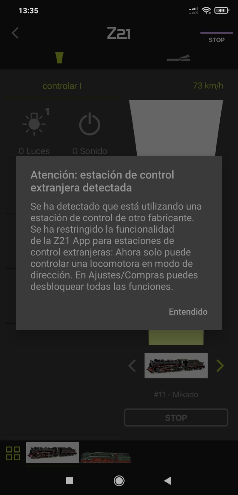

El caso es que en la aplicación de Android tengo configuradas varias locomotoras y cuando intento cambiar de una a otra me aparece el siguiente mensaje.
Obviamente detecta que la z21 es una central con Arduino, pero pasaría lo mismo con la aplicación antigua que hay de z21 en la playstore?? La de la derecha. La que me da el error es la de la izquierda.

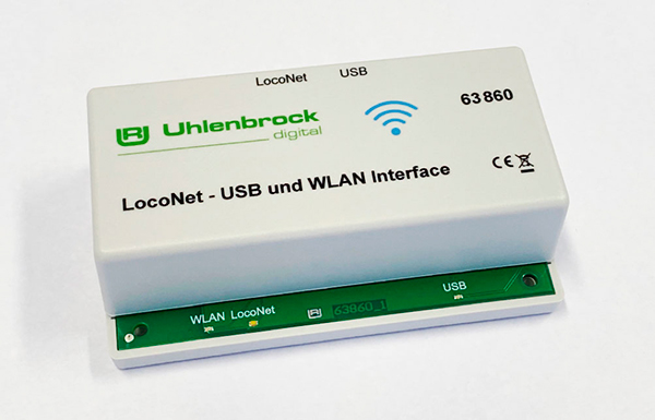

Existe también un cacharro de UHlenbrock con referencia 63860 que no es más que un interfaz Loconet - WiFi
Dicho cacharrito dice que admite los protocoles de Z21 y Withrottle para el manejo de los trenes. Con este aparato también saltará la restricción de central Z21 falsa??

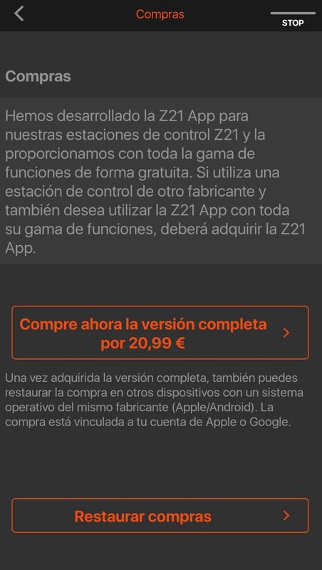

Esto es un tema del que ya vamos avisando desde hace unos meses.
Roco/Fleischmann han protegido sus productos para que solo y solamente se puedan conectar entre ellos.
Las nuevas actualizaciones y versiones de las APP detectan si te conectas con un producto original de Roco/Fleichmann o no.
Es el caso que no estemos conectados en un equipo original te sale este emnsaje y solo te permite jugar con una sola locomotora.
