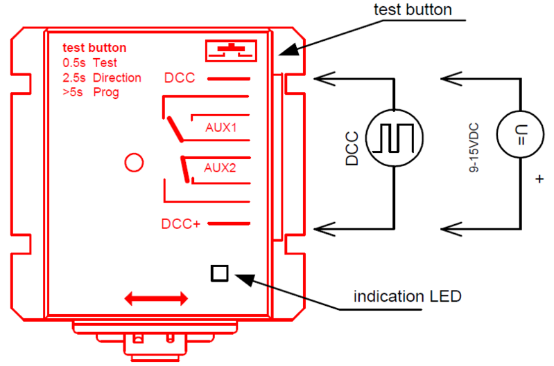

Buenas, creo que ya he repasado todos los hilos en que se ha escrito sobre estos motores y no he encontrado lo que yo necesito.
Reconociendo mi bajo nivel de inglés he hecho un intento de traducción del manualillo que aparece en la web del fabricante pero no me queda nada claro el modo de conexión. En principio los quiero hacer funcionar en analógico aunque pensando también en la posibilidad de digitalizarlos posteriormente.
Como son para gobernar una playa de vías también quiero poner unos "monos" en la entrada y salida de cada vía, y poder abrir y cerrar la entrada y salida a la vez con un solo mecanismo (pulsador o conmutador).
Agradecería mucho si alguien tiene hecho el esquema del cableado que me lo pasara, por favor, no me gustaría que este proyecto se quedara en el cajón como otros que he iniciado.
Gracias anticipadas.

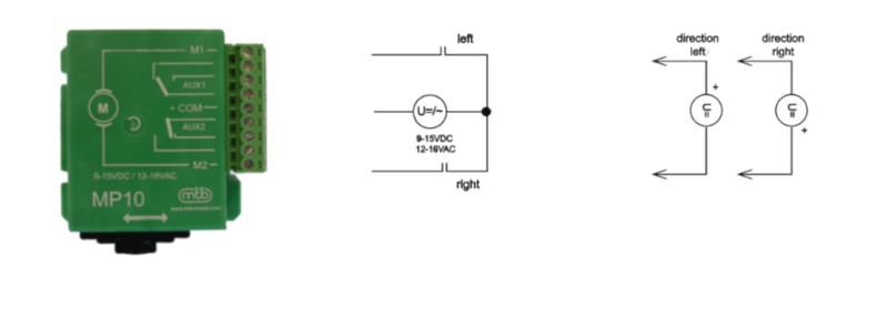

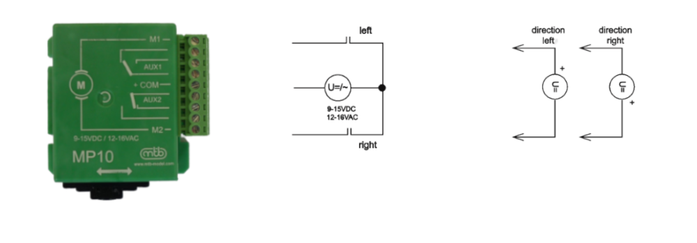

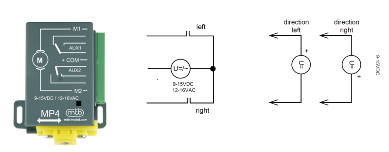

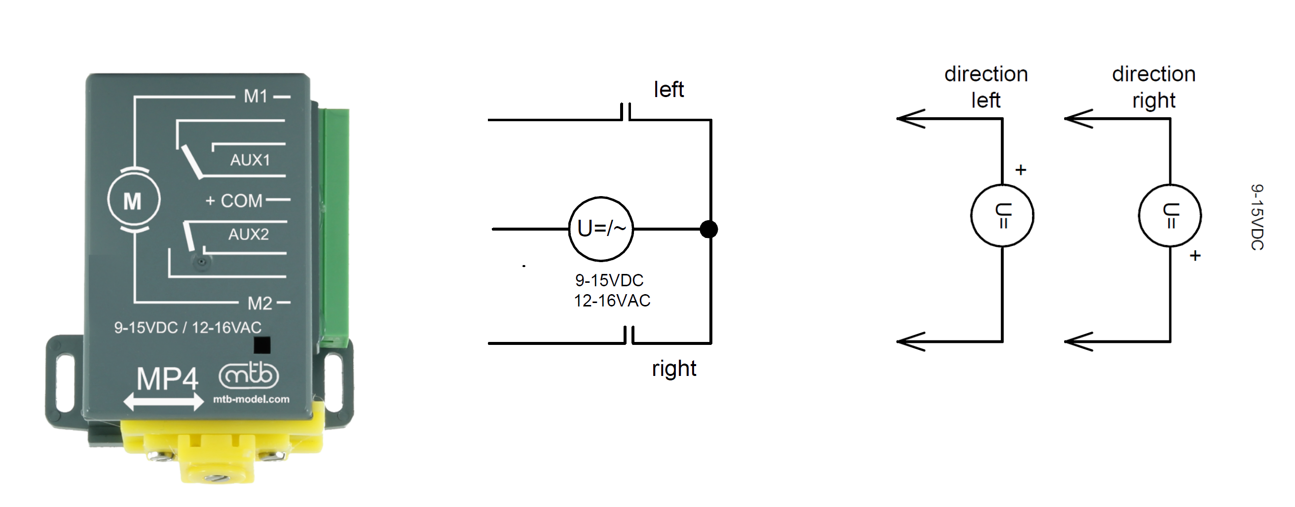

Actualmente el MP5 ha sido substituido por el MP4.

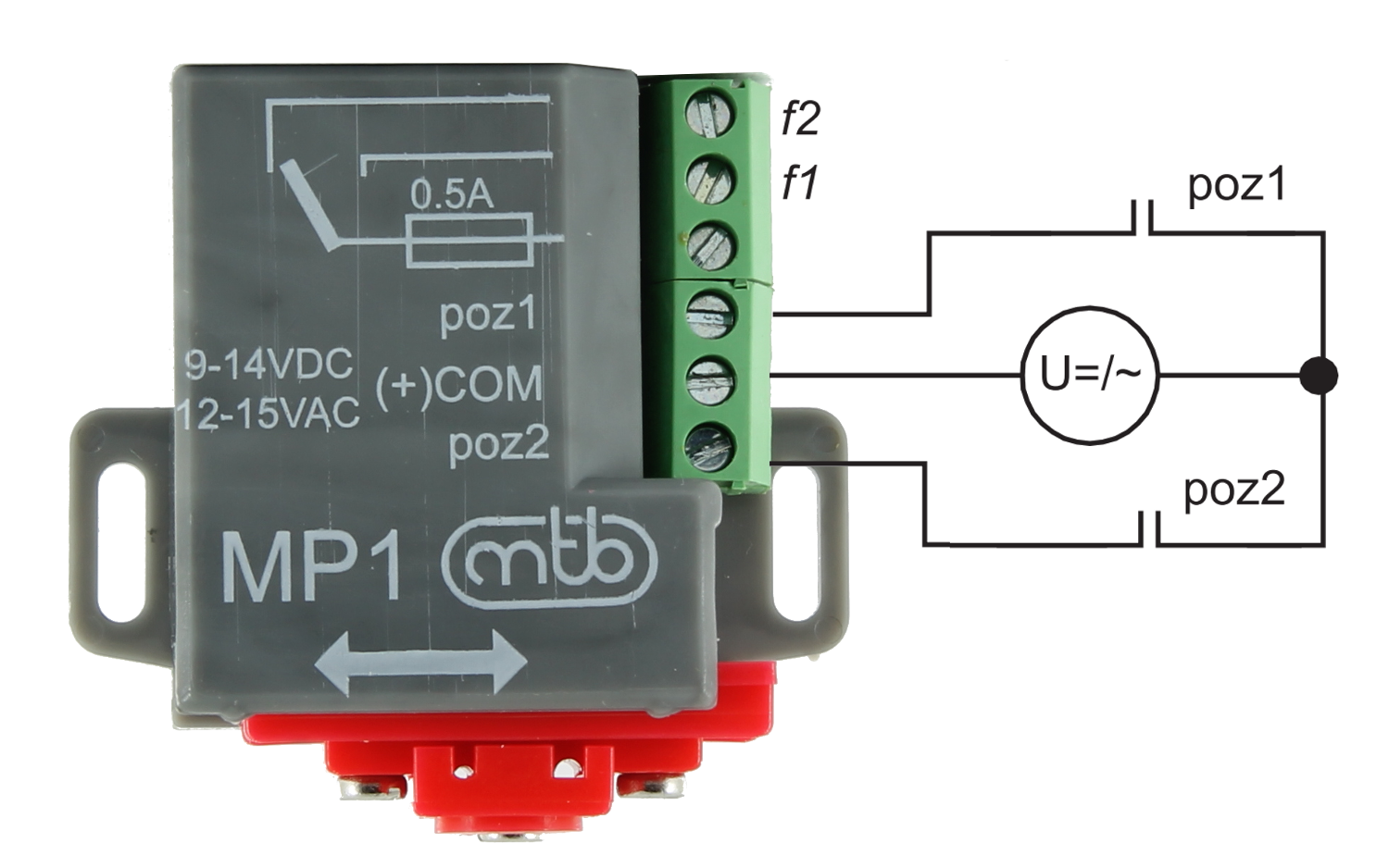

Actualmente hay en el mercado los tipos MP1, MP4 y MP10 que funcionan tanto en modo analógico como en digital, pero varía el cableado:
El MP1 solo funciona medio de pulsadores y solamente tiene un conmutador de final de carrera.
El MP4 puede funcionar por pulsadores o por cambio de polaridad y tiene dos conmutadores final de carrera
El MP10 es igual que el MP4 per pensado para grandes escalas (Escala 0 o LGB

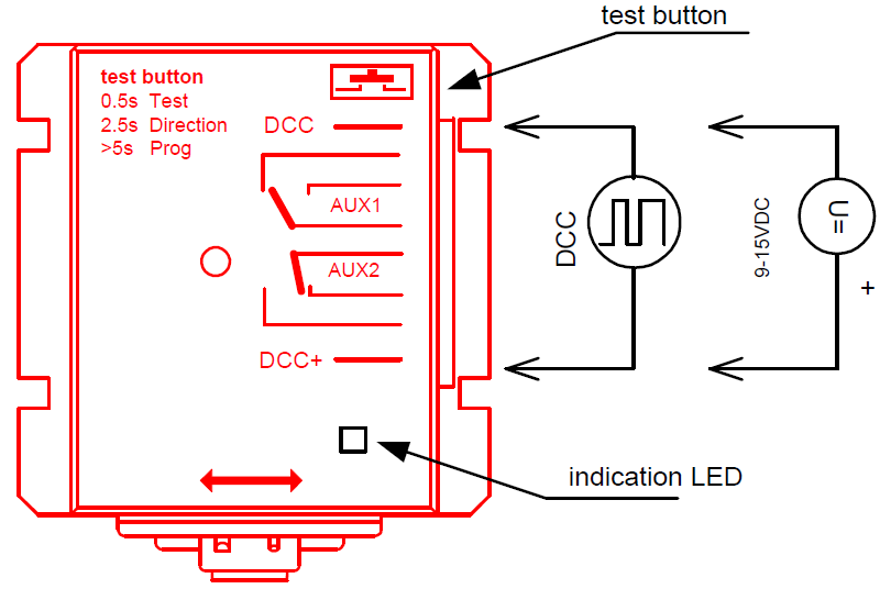

La novedad de este año es que han sacado los motores DP4 y DP10 que se diferencian de los MP4 y MP10 por tener incorporado el decoder.
Aquí tienes los esquemas:
Última edición por Fantito el 27 Ago 2024 19:05, editado 1 vez en total

El MP5 ha sido substituido por el MP4. El cableado es el mismo, pero situado en otros lugares de la regleta.
Edito el mensaje anterior!!!

Estoy viendo como incluir una imagen pero no recuerdo como se hace, el caso es que tengo otra duda, a ver si lo se expresar: los conectores tienen dos filas de tomas, una superior y otra inferior, en total 12 tomas que parecen totalmente independientes las seis de la parte superior de las seis de la parte inferior ¿Donde se deben hacer las tomas?
¿Donde se deben conectar los leds de la señal luminosa?
Nota 27 Ago 2024 19:35
Mensajes: 7069
En el esquema que he puesto;
Izquierda toma superior

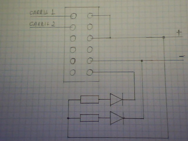

No se si sería correcto este esquema básico.
Nota 29 Ago 2024 15:14
Mensajes: 7069
¿Para hacer qué?
Nota 29 Ago 2024 15:17
Mensajes: 7069
¿Harás funcionar el motor por medio de pulsadores (tres cables) o por inversión de polaridad (dos cables)?
¿Necesitarás polarizar el corazón del desvío, sí o no?
¿Necesitarás saber la posición del desvúo en un panel óptico (leds), sí o no?
El esquema que has dibujado no sirve para nada si no explicas lo que esperas de él.
Nota 29 Ago 2024 15:31
Mensajes: 7069

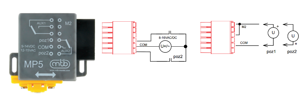

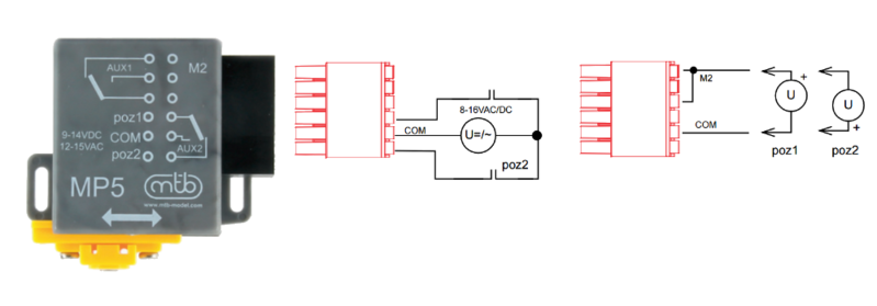

En POZ 1 y POZ2 (POZ és la abreviatura de "Posición" en Eslovaco) se conectan los cables que vienen de los pulsadores o de los decoderes. En POZ1 para ir a la posición 1 y POZ2 a la posición 1.
En COM (que es la abreviatura de "Común" en eslovaco) va el cable común tanto si se alimenta por pulsadores (tres cables) com por cambio de polaridad (2 cables).
En los tres conectores marcados por M2, solo se usan los dos conectores extremos quedando el central libre. Los conectores 1 y 3 se puentean y aquí se conecta el otro cable en el caso de usar un cambio de polaridad (dos cables) igual como se alimentaría un motor Tortoise, Hoffmann, Lemaco, Conrad, LGB o qualquier otro que cambie por medio del cambio de polaridad (dos cables).
En Aux 1 y Aux 2 se conecta o bién el corazón del desvío siendo el conector marcado con la paleta el que va al corazón, o bién los dos leds para indicar la posición del desvío.

Mi idea es poner un pulsador para cada posición (desviado o recto).
En cuanto al corazón de los desvíos creo que son polarizados.
La salida de leds es únicamente para las dos posiciones de las señales luminosas (rojo y verde).
Lo de tres hilos o dos no llego a entenderlo y no sé como deberé conectar los pulsadores a Aux 1.

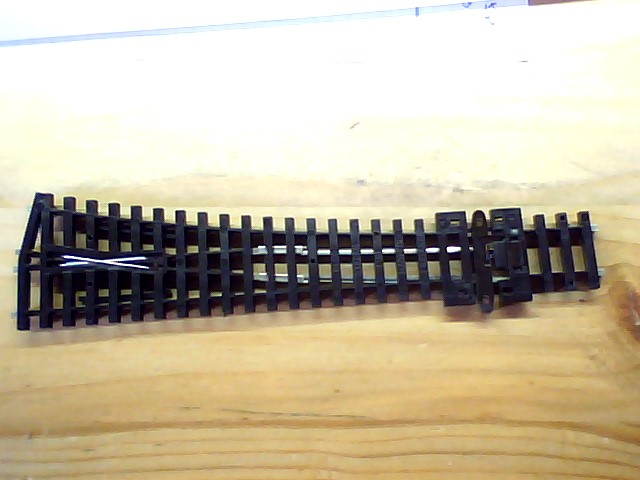

Esta es la parte inferior de mis desvíos:

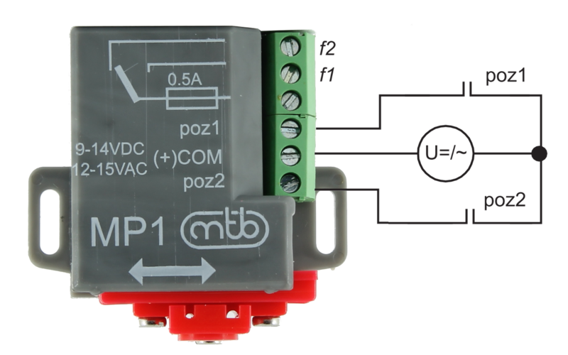

De la fuente de alimentación un cable va directo a COM y el otro se divide en dos, uno para cada pulsador, que van a Poz1 y a Poz2.
En Aux 1 no se conecta ningún pulsador.
Los AUX1 y AUX2 son conmutadores y sirven o bién para polarizar el corazón del desvío o bién para alimentar una señal de dos luces.
Por lo que veo, estos desvíos no son polarizables y tienen el corazón de plástico

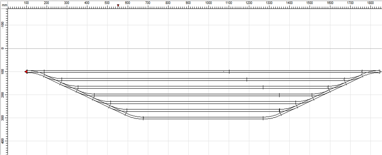

Vamos a ver si esta vez me explico mejor.

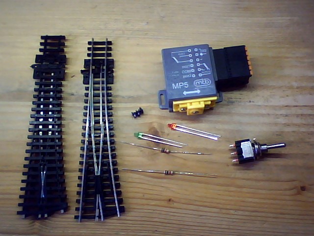

Adjunto diseño de mi playa de vías que ya la tengo montada a falta de la motorización de los desvíos.
Esto es lo que voy a utilizar (En las fotos)
Desvíos marca Peco code 80:
SL-395 Desvio dcha. 124 mm. R.457
SL-396 Desvío Izda. 124 mm. R.457
SL-397 Desvío izda.-dcha. 127 mm. R.762
SL-386 Desvío curvo dcha. 157 mm. R.914-457
SL-387 Desvío curvo izda. 157 mm. R.914-457
ST-5 Desvío dcha. 87 mm. R. 228
ST-6 Desvío izda. 87 mm. R. 228
Pulsadores de dos posiciones.
Leds rojo y verde con armadura para montarles y su correspondiente resistencia.
Los leds irán montados en la salida de cada vía con una señal tipo "mono"
El doble pulsador irá en una pequeña regleta al lado de la playa de vías.
Intento hacer algo muy simple sin florituras.
