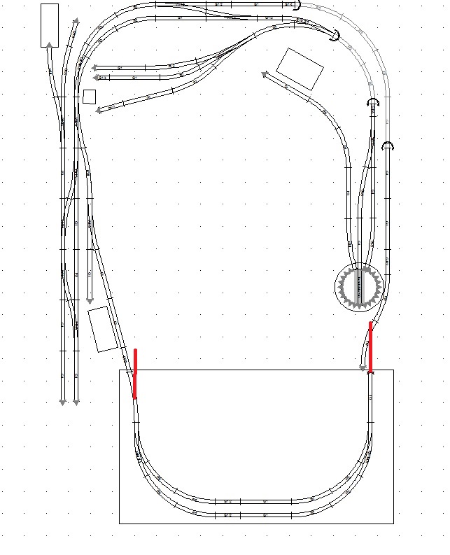

Hola!
Dispongo de una maqueta perimetral en forma de U y quiero hacer una parte abatible en la otra parte de la pared para poder cerrarla de forma esporádica. Esta parte también tendrá una forma de U pero sin decoración y mucho mas estrecha (unos 50 cm aprox.), unicamente tendrá la función de estación oculta (pero a la vista jejee).
La pregunta es: como puedo conectarla a los dos extremos ya construidos de forma que al abatirla quede conectados. No se si hay algún accesorio para ello o bien hay algún brico.
Muchas gracias.

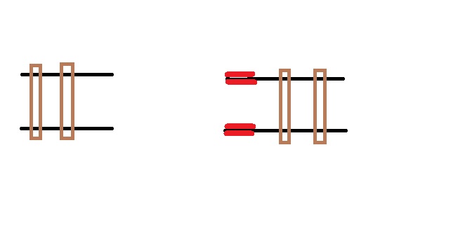

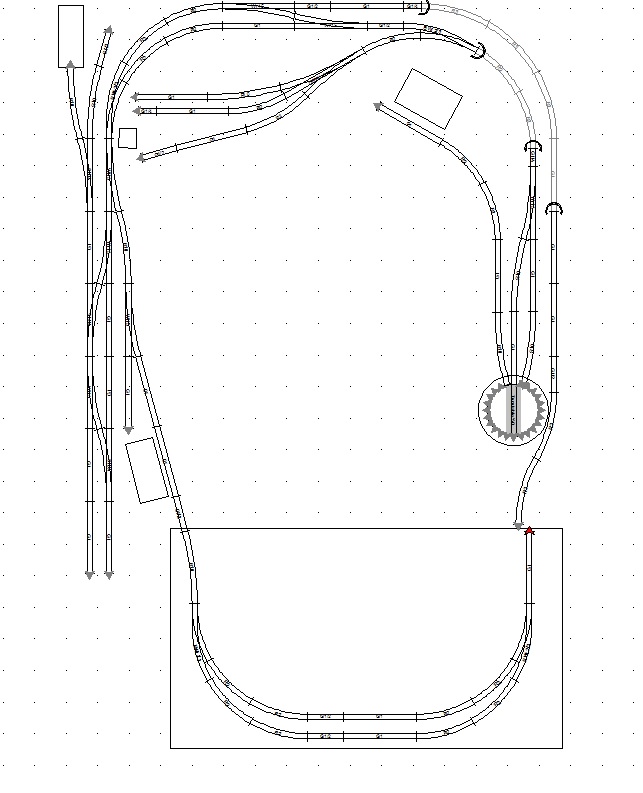

Si conectarla funcionalmente, la idea es cerrra un ovalo para que los trenes puedan circular.
Te pongo un esquema antiguo, pero que sirve. La parte inferior (encuadrada) es la que quiero poner en la pared, la cual una vez la abata, se conecte al resto de la maqueta.
quita y pon doble.jpg (96.08 KiB) Visto 1496 veces

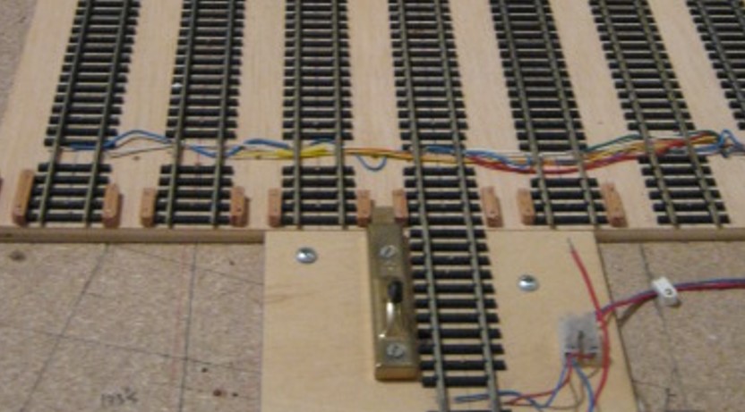

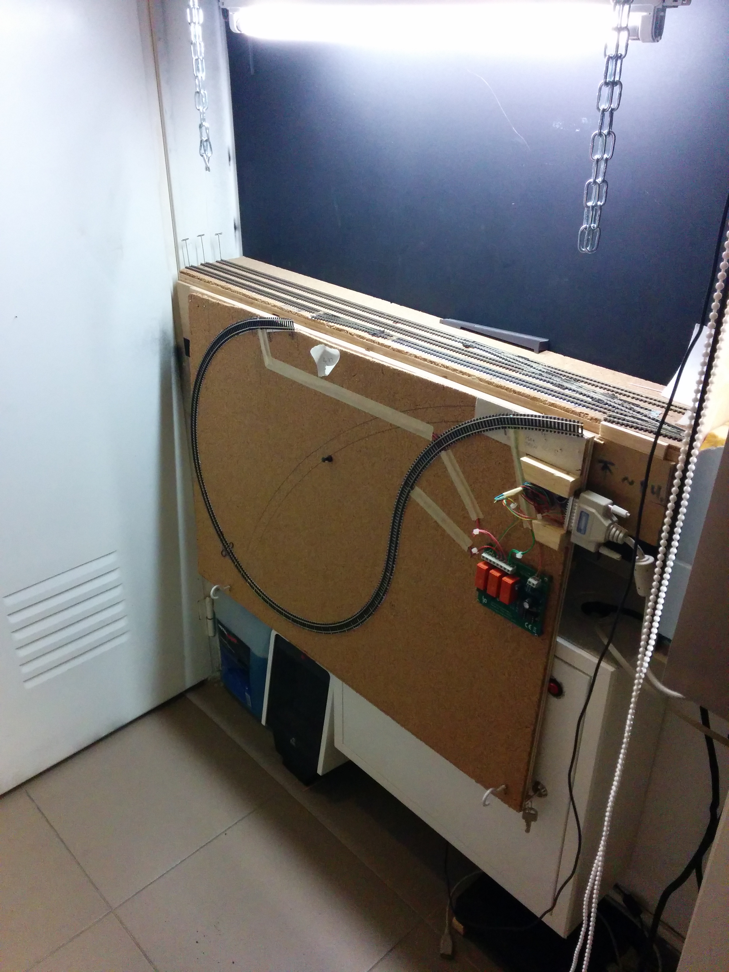

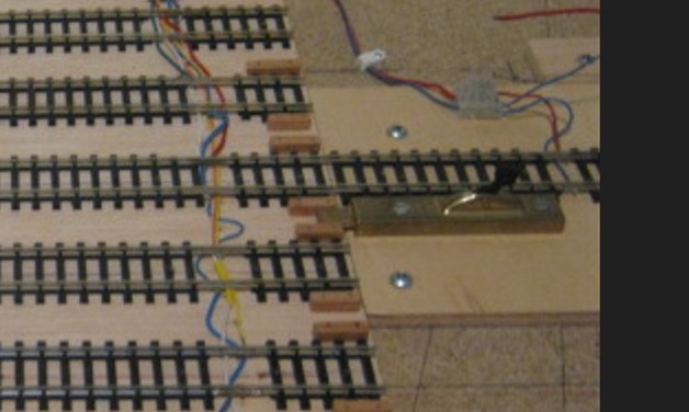

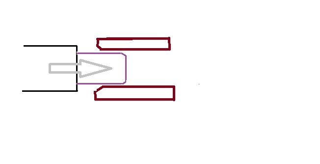

Hola... de entrada te diría que las vias a encarar fueran rectas ( si es posible, claro está ) y una vez encaradas fijar el modulo abatible a un lado y otro con un cerrojo deslizante y no poner la parte digamos "hembra" pues tiene cierta holgura, en todo caso que el clindro o placa que se desliza quede fijada entre 2 maderas pequeñas o similar.

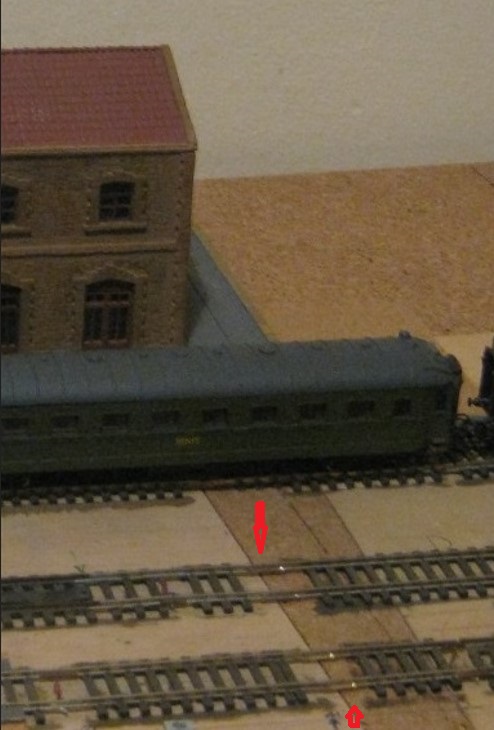

Adjunto imagenes de mi maqueta - desguazada por cambio de residencia - se trata de un puente tramoya deslizante y que queda fijado por el mecanismo descrito
en otras zonas modulares ponia una eclisa Fleischmann para via codigo 100 - la via que ves es Roco antigua - eliminando traviesas haciendo la eclisa deslizante tambien, es decir la eclisa ocupando toda la longitud de la misma en el rail liberado de las traviesas y deslizar la mitad mas o menos ocupando un segmento del rail contrario tambien liberado de sus traviesas y así forzar el encaramiento de los railes, la punta de los railes levemente biseladas.
disculpas por la calidad de la fotografia
quita y pon doble.jpg (95.79 KiB) Visto 1483 veces
cerrojo deslizante (2).jpg (45.96 KiB) Visto 1483 veces
eclisas deslizantes.jpg (80.17 KiB) Visto 1483 veces

Hola de nuevo... si te decantas por el sistema de cerrojo, que sea rectangular..no un cilindro, pues el 1º al tener las superficies rectas encajarían mejor, que no si es una barra cilindrica
las 2 maderitas ( listones ) a cada lado las he biselado un poco - achaflanado leve - para que el cerrojo no encuentre ninguna interferencia al deslizarse para encarar la guia
la parte deslizante metálica tambien : leve biselado

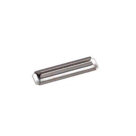

tema eclisa deslizante... se trata de una eclisa metálica normal y corriente, a mi juicio la mejor para esta tarea es la de Fleischmann cod 100 pues es más facil deslizarla, la forma que tiene permite que con unas pinzas puedas "empujarla" con suavidad y se desliza hasta encontrar el rail contrario, se desliza hasta la mitad mas o menos ..railes levemente biselados
El problema de quitar traviesas a un lado y otro es que queda un segmento de rail al "aire" y puedes tener problemas de enganchones - a mi me pasó con el puño de la manga de una camisa : se enganchó el segmento y lo doblé sin querer -
Otra opcion usada en los modulos normalizados es fijar la via a un trozo de circuito electrónico ..si usas el buscador verás algún hilo dedicado a este tema union de la via de un modulo

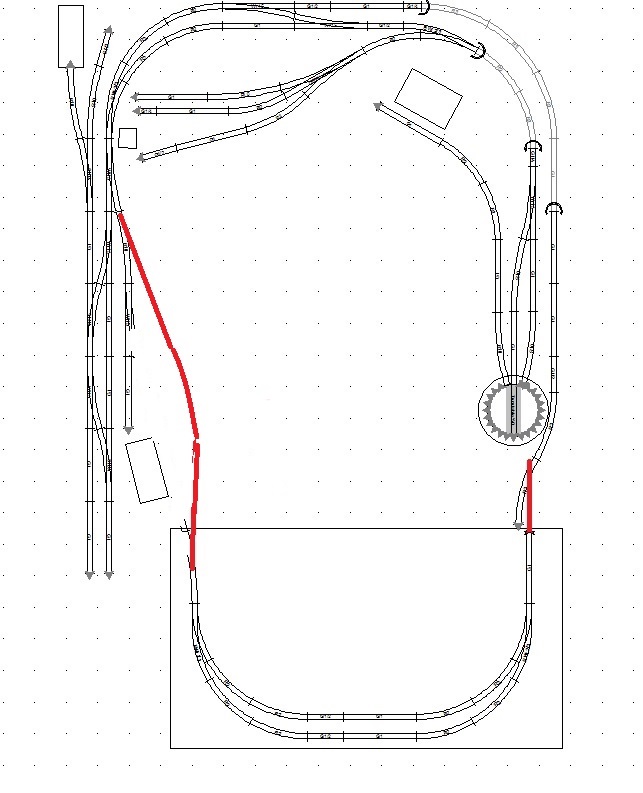

Te adjunto imagenes..he modificado el plano y mas o menos la zona izq. queda resuelta..la derecha con el pte giratorio no sé ???¿?
en una imagen la idea de 2 vias sin traviesas y con las eclisas en rojo
UN SALUDO
eclisa metalica fleischmann 6436.jpg (8.04 KiB) Visto 1401 veces

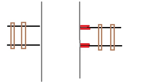

Mensajes: 1525
Registrado: 13 Ene 2013 01:23

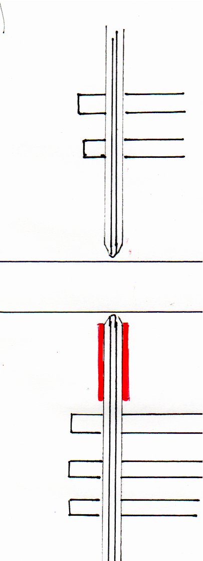

Hola de nuevo..

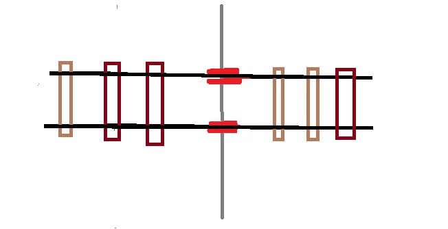

te adjunto algun esquema..no puedo subir fotos pues la maqueta está desmontada y embalada
corto el rail y dejo menos de 0,5 m/m aprox. hasta el borde del tablero ( ambos lados ) con lo que queda una separacion de menos de 1 m/m entre las vias de un modulo y el otro, quito 2 - 3 traviesas de un segmento de ambas vias, para que la eclisa quede toda ella en un carril o en el contrario y no sobresalga del carril : riesgo de que si sobresale te puedas cortar o hacer un enganchon... la deslizo hasta la mitad y encara y encaja el rail contrario un poco como si fuera via flexible
ejemplo 2.jpg (20.18 KiB) Visto 1391 veces

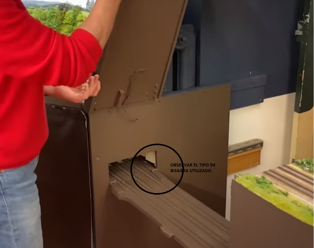

Buenas tardes, yo estoy usando esto.
Recomiendo mires su página web para ver varios videos.
Mensajes: 629
Registrado: 30 Dic 2018 22:24
Algunos profesionales usan simples bisagras:
Mensajes: 1889
Registrado: 18 Mar 2018 20:42
Mi vecino usa bisagras y monta las vías con todo en su sitio. Luego corta con disco de corte los carriles una vez bien fijados, y eso es todo. No le da problemas, pero unas eclisas ayudarían.
