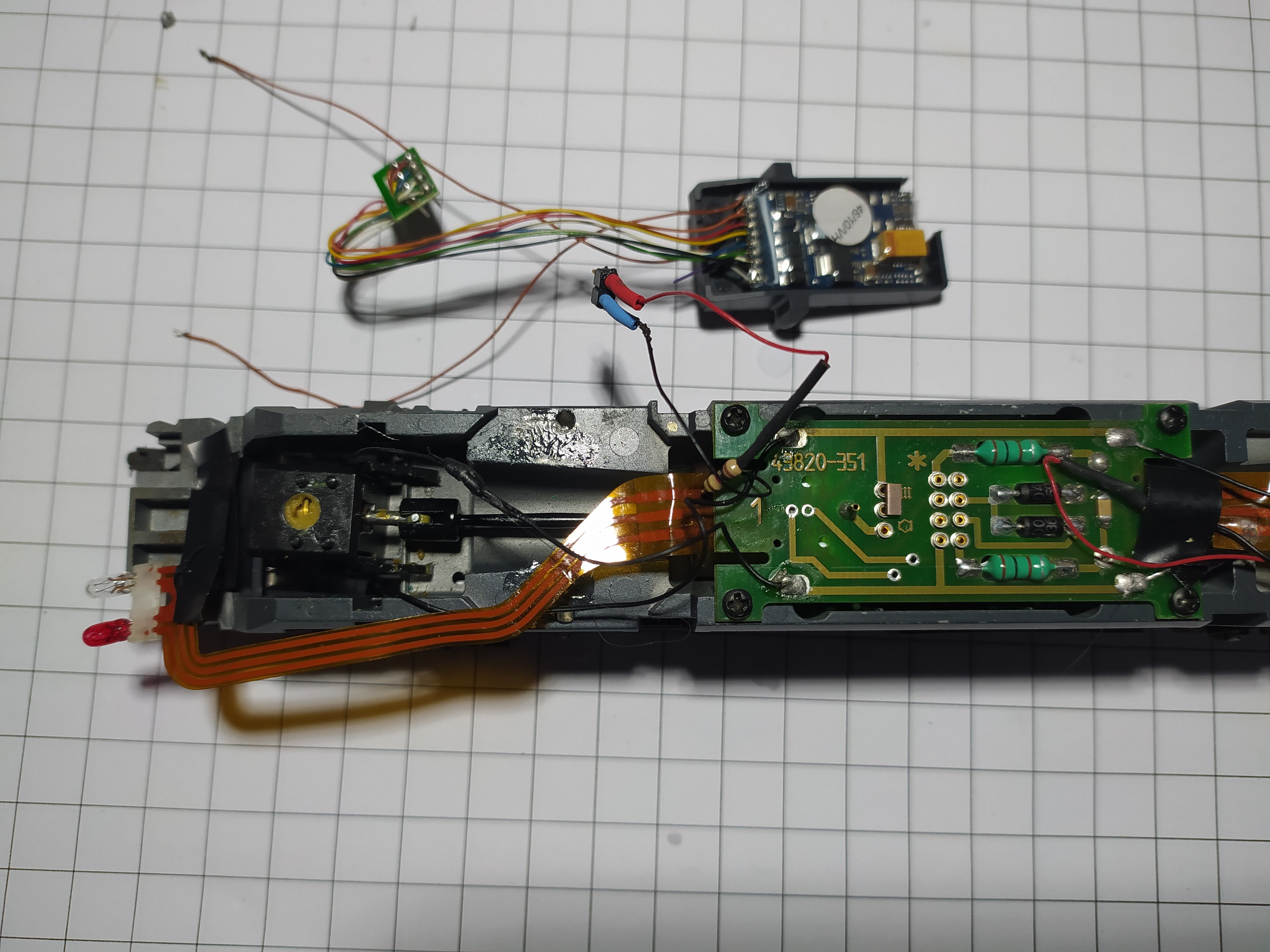

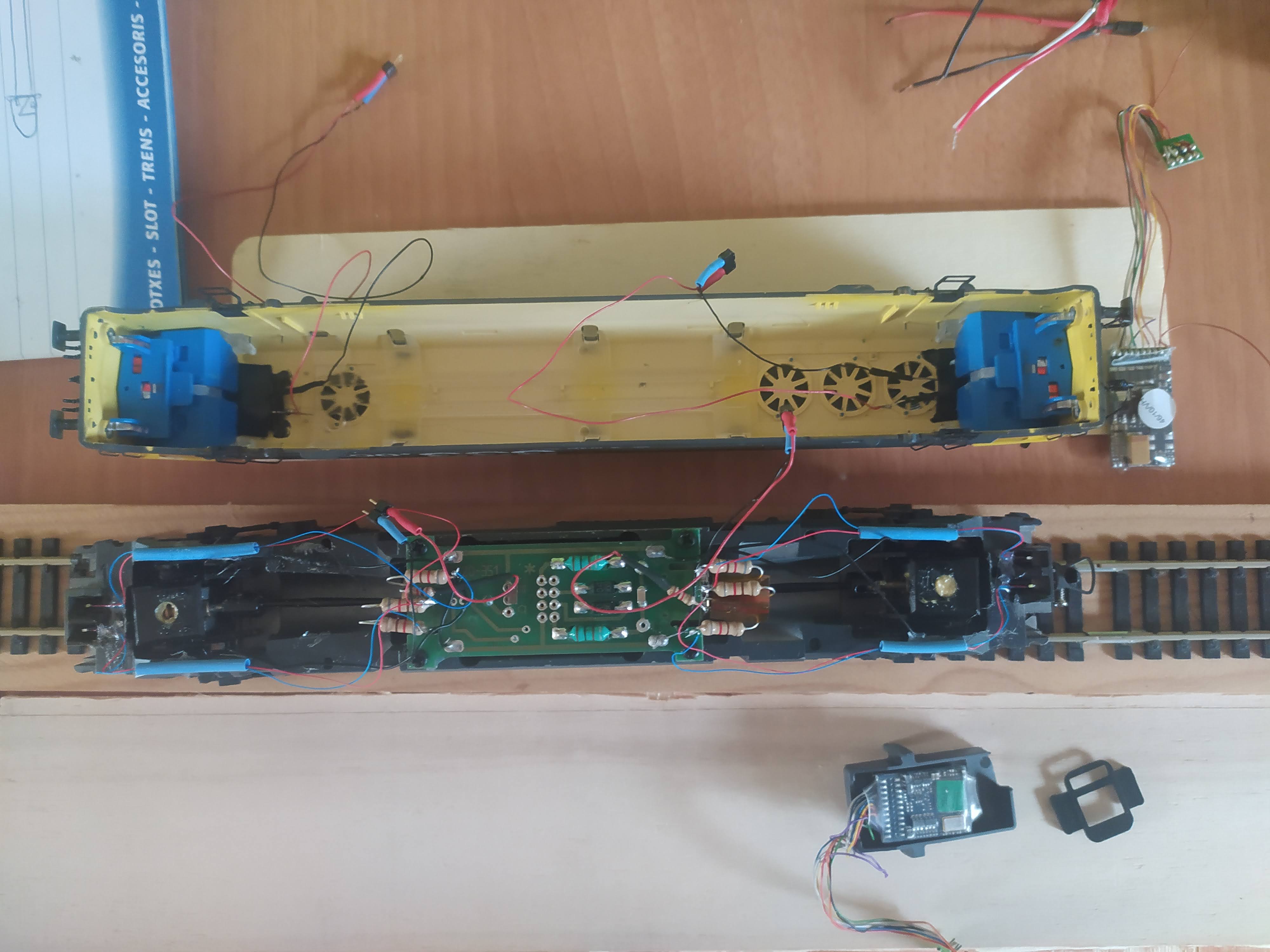

Hola, una ayuda, pues nada que el decoder de sonido de mi 333.002 se ha quedado mudo , hace como tres meses que no la usamos y hoy toco de poner en funcionamiento en demostración de una visita en casa y fracaso total, menos mal que las otra maquinas que están en la maqueta funciona el sonido, funciona todo menos el sonido, hace los tiempos como si tuviera el sonido pero no suena, revisado todos los cables y están todos bien, salida decodel para el altavoz los dos tienen continuidad, no se que ocurre, alguien me sabe decir, un cordial saludo y gracias por las ayudas.

¿Y no será, como casi siempre ocurre, que es el altavoz el que está mal?

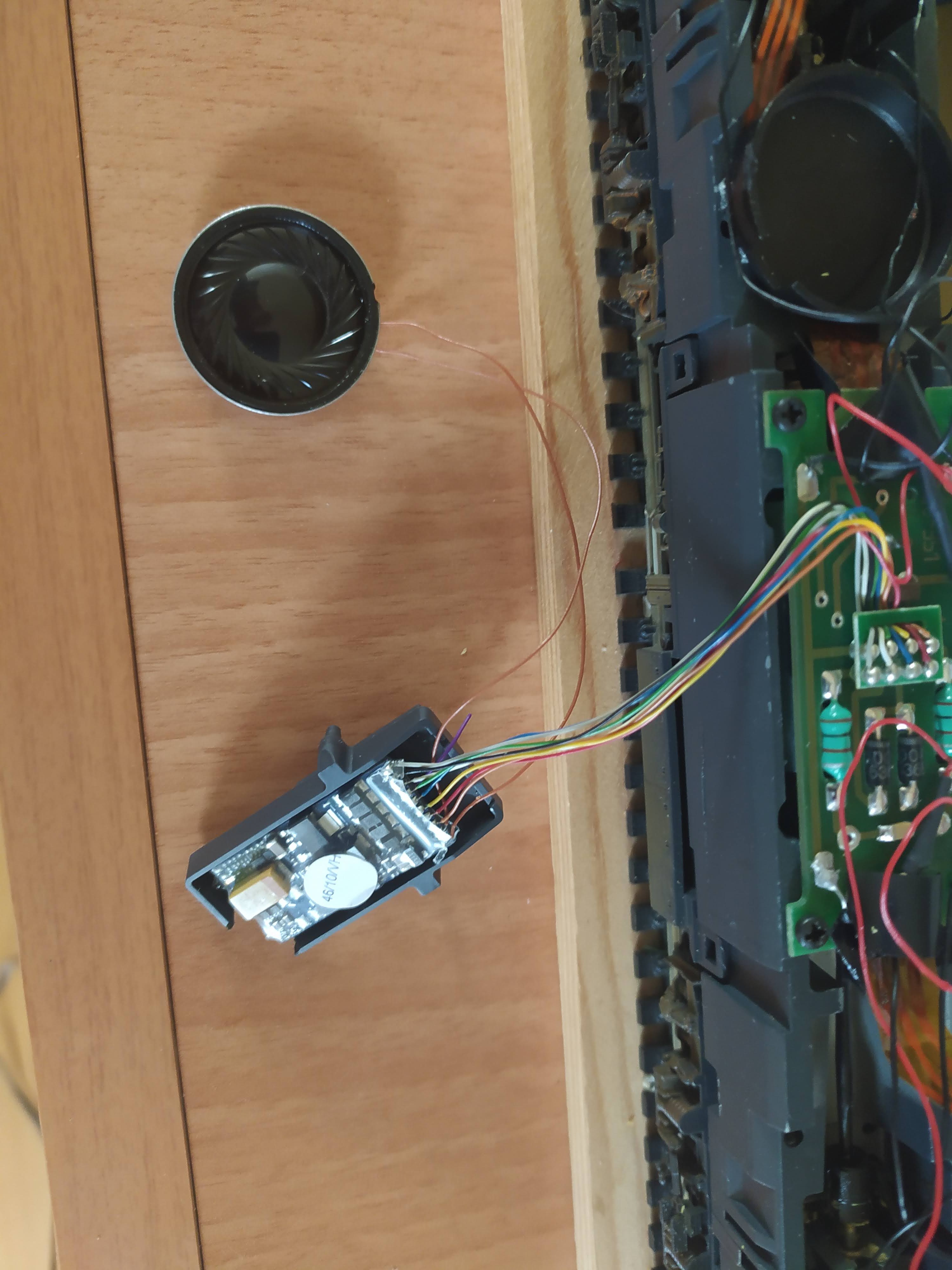

Hola, muchas gracias, si, el altavoz, probado con otro y el Decoder funciona fenomenal, es la primera vez en tantos años que me pasa esto, gracias.

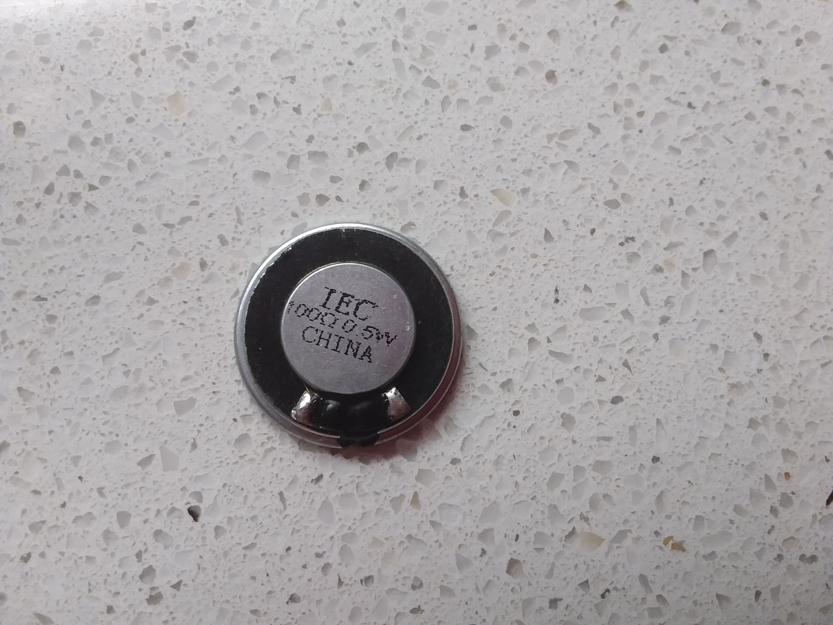

Hola otra vez, gracias por esa aclaración Campero, donde tengo la maqueta es una buhardilla y en verano hace calor mucho calor y invierno mucho frio,puede que sea eso, el que tenia puesto ya quitado es el de la foto que dejo que es el de 100 ohms, ya tengo encargado uno de 28 mm y de 8 ohms.

¡¡¡OJO!!! Si pones el altavoz que has pedido de 8 ohms al esu 3.5, fries la etapa de amplificación. Tienes que poner si o si de 100 ohms.

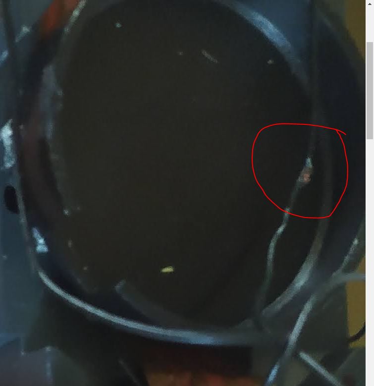

Ten cuidado también con los pellizcos en los cables, mira que este cable negro, que creo que es de los que vienen de las tomas de contactos de las ruedas puede haberse pillado con el altavoz u otra cosa y ser el causante.
Suerte que solo ha sido el altavoz.

Gracias por la información Alco, casi la lio, menos mal que pedi el altavoz con recambio de peldaños que me faltan varios en esta y en la comsa, los de 100 los tengo pedidos en una tienda de Alemania porque es el único sitio que lo encontré, he pedido dos, uno rectangular con un solo altavoz y otro con dos, en la página de la tienda también te dicen lo de la salida de 100 ohms, en los V-3 y V-3.5 ,te dicen que pongas estos, el que pido mal lo dejo de recambio ya que tengo varios sonidos v4.

Hola, al final decoder muerto, se calienta que sale humo, he puesto otro sin sonido y fenomenal, ya con el tiempo comprare otro con sonido.
