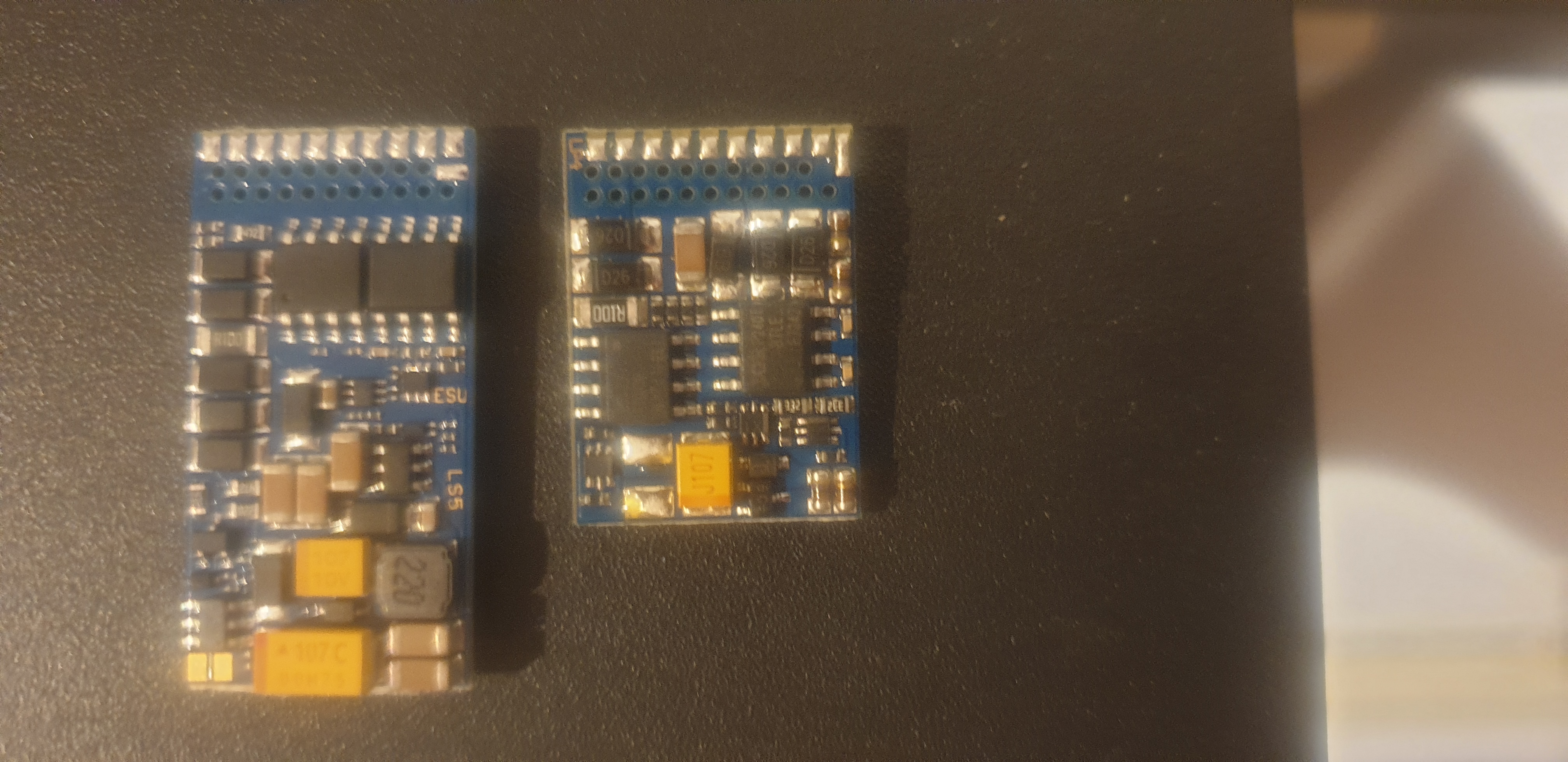

Hola a todos, he comprado un decoder de sonido a electrotren y funciona todo perfectamente, menos las luces de cabina y las rojas , que se supone que tiene que ir en F0+F4 ROJAS y en F0+F5 CABINA.
Pienso que pueden estar desactivadas en el mapeo del decoder, pero no logro saber que CV tocar para activarlas.
necesitaría algún consejo o ayuda por vuestra parte , gracias de antemano.

Como he dicho el decoder es de sonido de la misma marca electrotren, el mismo que lleva de serie.
He comprobado con el decoder básico también de electrotren que lleva de serie y las luces rojas he interior van perfectamente, los contactos los comprobe antes de poner decoder y luego al cambiarlo por el basico , con lo que los contactos están mas que descartados.
el problema que veo yo es de CV, ya que todos los parametros de fabrica van bien excepto estos dos F4 Y F5, con lo que la untima solucion es el mapeo, que puede ser que estas salidas esten sin activar por eso no funcionan.

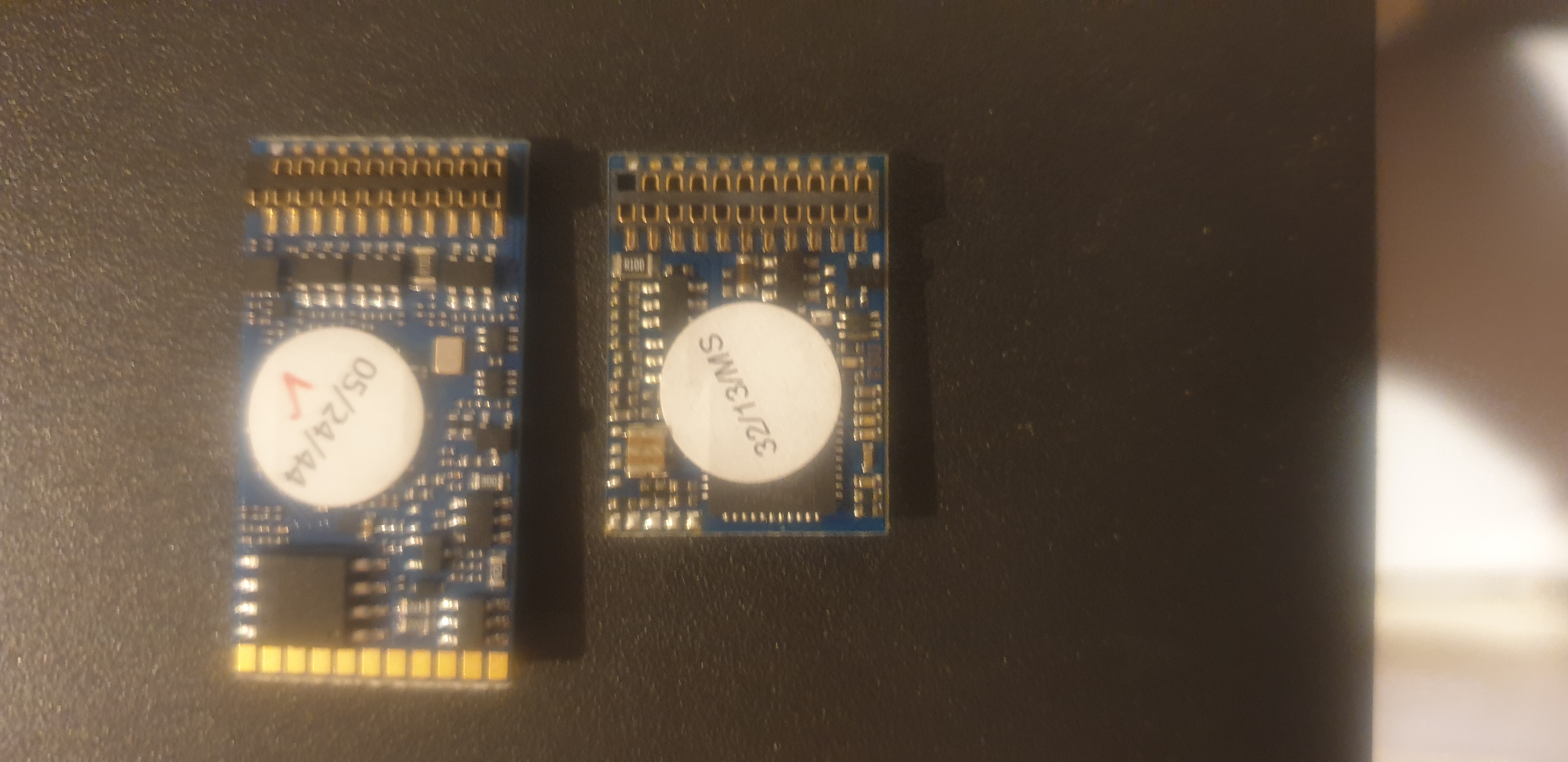

pongo foto del deco de sonido arriba y el básico a la debajo.

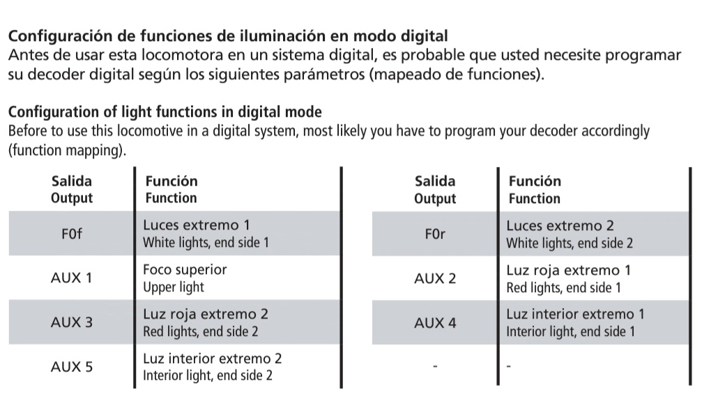

En la hoja de despiece se encuentran las salidas a las que están conectadas las luces.
¡Saludos! :)

parece que es un decoder ESU V5 que es con lo que esta equipando electrotren a las nuevas referancias que estan saliendo al mercado de la 7500 y 7200.

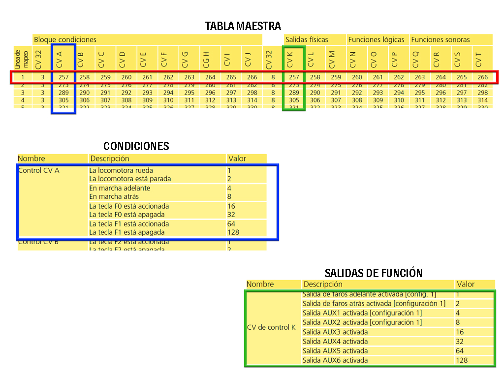

Desde el desconocimiento cuasi-absoluto, no lo veo tan sencillo como "activar F4 o F5".
Veo las tablas y tiemblo... Condiciones por un lado, salidas por otro, las mismas CV para unas cosas u otras y lo más importante creo yo... las líneas de mapeo (marcado en rojo en la imaen). En un deco vacío comienzas por la línea 1, pero en tu caso, que solo le falla eso... ¿Cuántas líneas de mapeo tendrá grabadas?. Si cambias una línea que ya exista, lo mismo te cargas otra cosa.
Lo que si veo en el manual 3 tablas muy importantes (Maestra, Condiciones y Salidas). La tabla maestra contiene primeramente una serie de columnas (CV A a CV J) para indicar bajo qué condiciones activará o desactivará las salidas físicas, funciones lógicas o sonidos de las columnas restantes
Edito para añadir esto:
Todos los valores de la tabla maestra (Excepto de las columnas de las CV32), son las CV que habrá que cambiar. Los valores de las columnas de CV32 es el valor que deberemos cambiar dependiendo de la línea y si es condición o salida.
Fin de la edición
También puedes ver 2 columnas con la CV32 que deberás cambiar el valor dependiendo de si estás metiendo condiciones o salidas y de la línea en la que estés.
En las tablas de las condiciones, puede que todas las condiciones coincidan en un mismo grupo (Por ejemplo "Control CV A" marcado en azul en la imagen). Si es así, tienes que sumar todos los valores del grupo y el la CV de la tabla maestra cambiar el valor de la CV que te indique por el valor de la suma de las condiciones. Si son grupos distintos (o varios de distintos grupos), deberás cambiar más de una CV por los valores calculados.
Lo mismo para las salidas. Puede que coincida todo en un mismo grupo (por ejemplo "CV de control K" marcado en verde en la imagen) y solo debas tocar una CV de las salidas o tener que cambiar varias.
Sin nada que me lea todas las líneas de mapeo los valores de las CV, casi que no le meto mano por miedo a dejarlo peor de lo que estaba. Probar al tuntun, sin conocimiento, es una locura. Si me pasa a mi, lo primero que hago es ir a la tienda y que lo comprueben ellos, lo mismo está defectuoso. En un futuro cercano, cuando pueda consultar las CV, ya aprenderé algo.

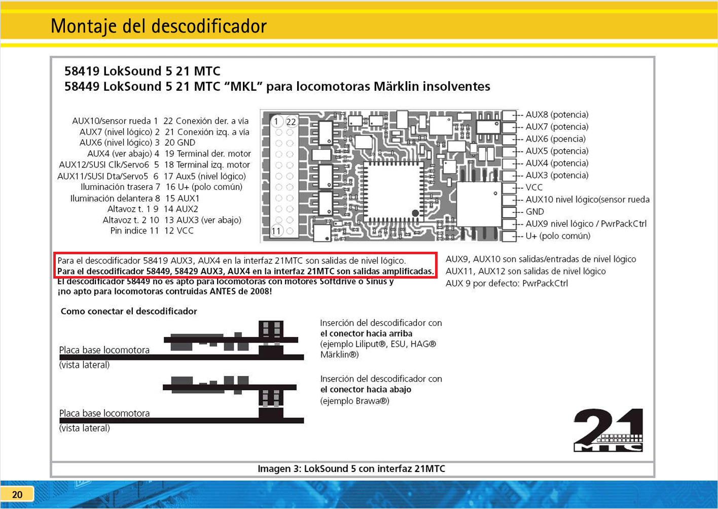

Mira la página 20 del manual y comprueba si tu decoder tiene la refencia 58419 o 58429 o 58449.
Si es de la referencia 58419, has de mirar si en la PCB de la locomotora hay sendos transistores que permitan encender las luces conectadas a las salidas AUX 3 y AUX 4.
Si es de la referencia 58429 o 58449 en las salidas AUX 3 y AUX 4 no debe de haber ningun transistor.
Nota 07 Ene 2025 11:53
Mensajes: 420
Registrado: 29 May 2009 16:44
Hola es un decoder 58419 de esu.
he probado con otro decoder de sonido 58419 igual y si funcionan las salidas en la PCB de la locomotora, con lo que me lleva es que las salidas estan cerradas, esa es mi idea.
no dispongo de posibilidad de ver todas las CV de este, con lo que voy metiendo parámetros al voleo y de momento nada, funciona todo correctamente excepto estas dos salidas de luces.
