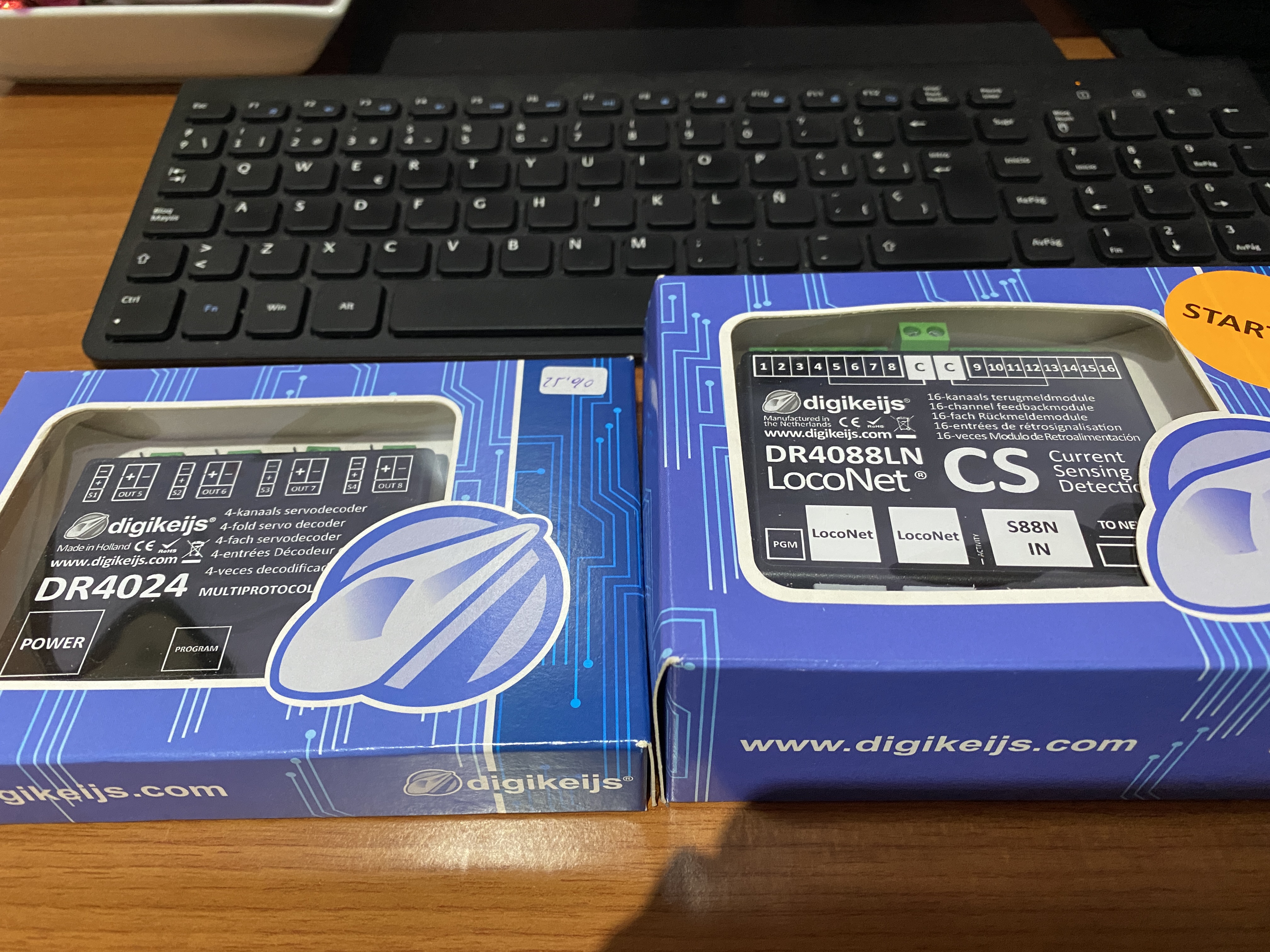

Dispongo del siguiente equipo digital:
Central Digikeijs DR5000
Booster Digikeijs (creo que necesitaré alguno más)
Detectores de ocupación y gestores de servos de la misma marca.

La DR5000 y todos los elementos Digikeijs que cité en mensajes anteriores ya los tengo hace tiempo. Había empezado un proyecto hace unos 3 años pero lo tuve que dejar por variadas circunstancias hasta ahora.
