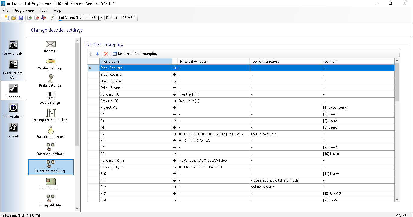

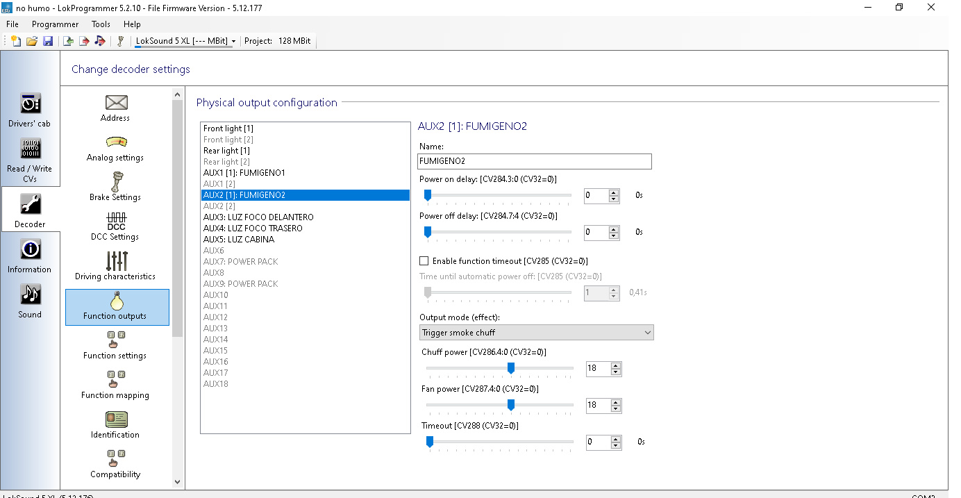

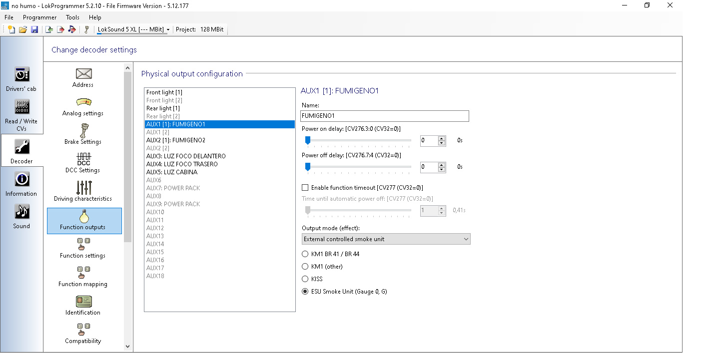

Hola, yo ya estoy echando humo, pero el fumígeno de ESU, instalado en esta locomotora, no hay manera.
Adjunto pantallazos del lokprogramer de lo que me han indicado amablemente, como programarlo, y de hecho con el proyecto cargado original, si funciona, pero con el nuevo, no.. Aunque creo haber copiado punto por punto todo lo referente al fumígeno de uno a otro. Gracias de antemano.

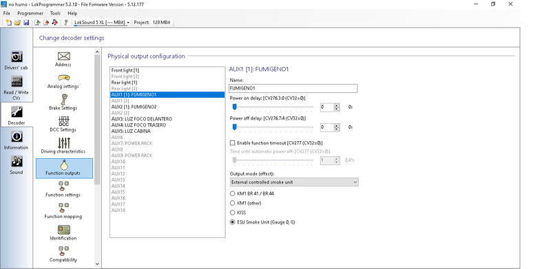

Has mirado la pestaña "OutPut Mode"?
Quita lo de los "chufF" y déjalo como Cotrol External Unit.

En el aux1(1), ya está así.
Me he descargado las instrucciones del fumígeno, por qué el dueño no sabía el modelo concreto y, solo puede ser uno, por qué el decodificador es un ESU xl, v5 y según la disposición del montaje está claro el modelo..
Y al traducirlo, he visto que parece que también hay que tocar los slot de sonido, punto 6.1.2 en adelante.. Aunque en el proyecto original, no los veo modificados. toca investigar más a fondo.

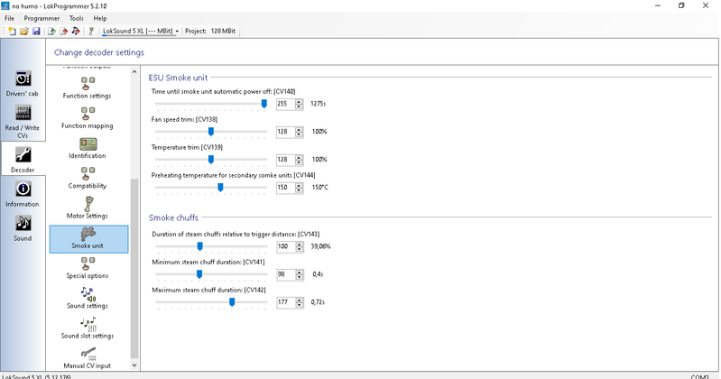

Buenos días. Yo creo que en la configuración del lokprogrammer del smoke unit, la casilla de "maximun steam chuff duration", es decir la " duración máxima del lanzamiento de vapor" debe tener valor mayor que cero, yo lo tengo en 125 (0,51 seg.) y va perfectamente. Por otra lado mira en el apartado información del decoder tienes configurada la función del fumigeno como "Physical". Un saludo.
Gracias, lo se salida física, ya lo cambié y me falta probarlo en cuanto tengo la locomotora a mano. En cuanto a la configuración de smoke unit, esto es lo que tengo, calcadito del proyecto cargado de origen:

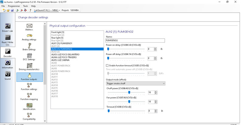

Mensajes: 7069
Al ser una diessel, en la pestaña OutPut Mode no debe de estar definido los Chuff ya que los Chuff se coordinan con un Slot concreto. Si en el Proyecto de la locomotora diessel no está gravado el Slot concreto que sirve para sincronizar los Chuff, estos no pueden ser definidos.
Yo me inclino en variar el tema de los Chuff en la pestaña OutPut Mode.
Repito, los ouptud mode, están calcados del proyecto original que es de una/varias diésel americanas (un batiburrillo de sonidos que nada tienen que ver con una GM).
