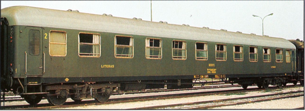

Subo una foto del coche 8226, precisamente uno de los que ah reproducido Electrotren.
Mensajes: 4078
Precisamente una foto bien buena. Que chulos son estos coches, alemanes al fin..... Para mi estan bien los de Electrotren. S2.
