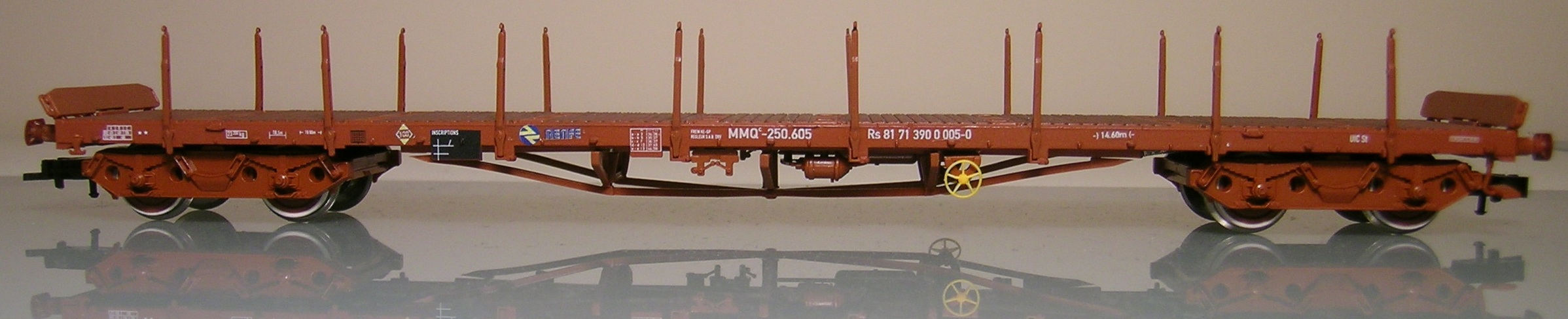

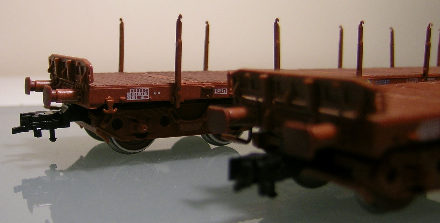

localizadas y renferizadas.... :mrgreen:
Diseños 3D
Nota 01 Jun 2013 07:53

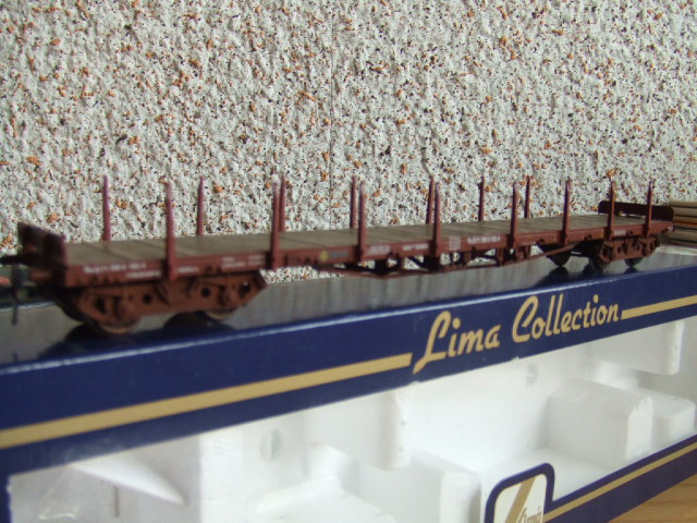

Perfecto, 7700; habrás tenido que mover los bogies de su sitio, que es lo que Vitrains intentó "colarnos" con esta plataforma, que responde a la Rs680 alemana y a sus semejantes o iguales de otras redes europeas. Aparte los topes, las inscripciones etc....
Parecido resultado lo obtuve yo hará unos años con otro origen, a partir de elementos de una Lima y una Klein Modellbahn.
Nota 01 Jun 2013 12:56
Mensajes: 13047
Espectaculares!!!!
Nota 01 Jun 2013 14:34
Mensajes: 1896
Registrado: 25 Jul 2008 20:32
7700, que bonitas han quedado!
Que modificaciones le has hecho además de la decoración y creo que topes?
Francisco
Nota 01 Jun 2013 17:31
Mensajes: 2640
Registrado: 17 Ago 2008 08:51
Saludos :
Francisco, el modelo de Vitrains, el de Klein Modellbahn y el de ahora de Roco son Rs680 DB, con 13,00 m. de distancia entre pivotes de bogies; las Rs MMQ 250.600 de Renfe que nos interesan tienen 14,60 m. entre pivotes de bogie; es mucha distancia a escala ( 18 mm. ) para ser obviada, luego para dar el pego hay que mover 9 mm. hacia fuera cada pivote de bogie, con la complicaciónque ello tiene en el mecanismo de enganche corto. Esta es la dificultad del modelo, lo de topes redondos/rectangulares es secundario.

Nota 02 Jun 2013 21:51
Esperemos que 7700 nos saque de dudas con estas plataformas, pues son unos modelos fundamentales en el transporte de mercancías RENFE en los últimos 40 años; el equivalente a los coches 8.000 en cuanto al transporte de viajeros se refiere.
Nota 02 Jun 2013 22:54
Mensajes: 2228
Ubicación: Asturias
Registrado: 16 Jul 2008 12:51
resumiendo: las modificaciones mas importantes se centran en el cambio del centro de los bogies para pasarlos del "aleman" al español de 14,6metros.
Algo que a priori parece una tontería, requerie de un acción sobre el chasis metálico para adaptarlo a las nuevas dimensiones. Yo he conseguido mantener el funcionamiento de la cinemática intacto aunque he tenido que modificar un poco el cajetín y el cuerpo de los bogies. El resultado ha sido satisfactorio tanto funcional como estético.
En cuanto a los topes, la version escogida para la transformacion los traía redondos, y lo que he echo es sustituir los platos por unos de electrotren del tipo que llevan los ealos.
Espero haber resuelto dudas.
Os animo ha realizar esta transformación; el modelo gana mucho y verlo rodar por una maqueta con vagones ibéricos....!!!no tiene precio¡¡¡ :D
