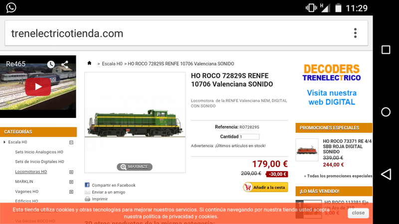

Leches acabo de descubrir que hay 307 con sonido de fabrica. Que sonido han refriteado ? El de la francesa ? Que decoder lleva ?
Alguien puede aportar algo al respecto.
Nota 08 Oct 2015 16:33
Pues si es un Doheler & Haass, a 60€ que cuesta el decoder y altavoz, más el precio al que están las valencianas de Roco (unos 75€), el precio de 179€ por la máquina sonorizada es un disparate en toda regla. Es mucho más económico adquirir los elementos por separado y hacer uno la digitalización.

Por ampliar el hilo, pongo referencia y locomotoras 307 fabricadas.
63924.......10702
51139.......10703
43469.......307.004
51305.......10705
72829.......10706
72826.......10707
