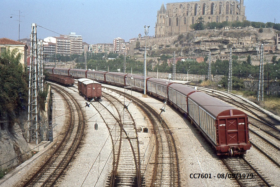

Saludos :
El JJPD series 100 y 2000-2400 ( Habiss ) de Renfe es suficientemente distinto de los estandares europeos que se producen en HO como para que yo, por lo menos, no me contentara con otro REPINTADO; en particular, los testeros vienen muy reforzados, con perfiles verticales de sección variable, y topes muy robustos, detalles éstos que no tienen los modelos Lima y Jouef que se produjeron ( ni siquiera el metálico de Hag ). La variación en testero significa un nuevo molde entero de toda la caja para reproducirlo correctamente; amén del bogie de 2,00 m. entre ejes, que Hornby no produce y que sí producía Electrotren en su etapa anterior.
En la foto, composición pura de Habiss en tren de pruebas, en Manresa, previo a su recepción por parte de Renfe.

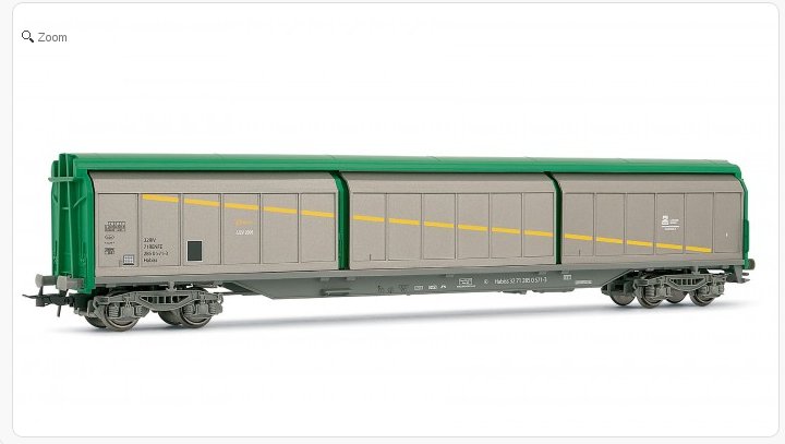

Y que decir de la puertas laterales, en escala real 4 puertas correderas y los de escala H0 de Electrotren tan solo 3.
Para muestra un botón.

JJPD extrído de la web de Electrotren ref:E5570
El de Electrotrén se corresponde con un modelo de Transfesa que si era real
Otra cosa es que le han dado a la brocha lo que han querido. Y volviendo a veda de los 10.000, la añorada Ibertrén-Exin ya se tiró a la piscina repintando los Eurofima a escala N y Roco al tiempo los H0 1:100 a finales de los 80, y la historia continua y quien más quien menos los sigue comprando ¿Para qué hacer el modelo real se deben preguntar?

A ver, el del Linux : Diesel y yo nos referimos a la posible comercialización por parte de Hornby-Electrotren del Habiss de Lima o el de Jouef, que sí son ambos de 4 puertas. Aun con la no conformidad de testeros, daría mucho más el pego que el engendro actual Electrotren consistente en renferizar el modelo Transfesa alemán de propia gama Electrotren que sí es de 3 puertas, con o sin escotillas de ventilación.
Por otra parte, la foto de Carlos Perez presenta un Habiss renfero del ultimo lote fabricado ( 200, numeros 2476 a 2675 ) , con mayor gálibo de puertas y con bogies de 1,80 m. Los 575 originales de 1979 eran con menor altura de puertas y bogies de 2,00 m.

Los de ET, cuando decidieron reproducir el modelo alemán teniendo este tipo de vagón en España, se debieron quedar tan anchos y descansaditos... Ya les vale; y eso que este vagón es de la época en que Electrotren era una firma 100% española. Si nos hicieran esto los ingleses hoy en día, la de improperios que les iban a llover (y con razón).

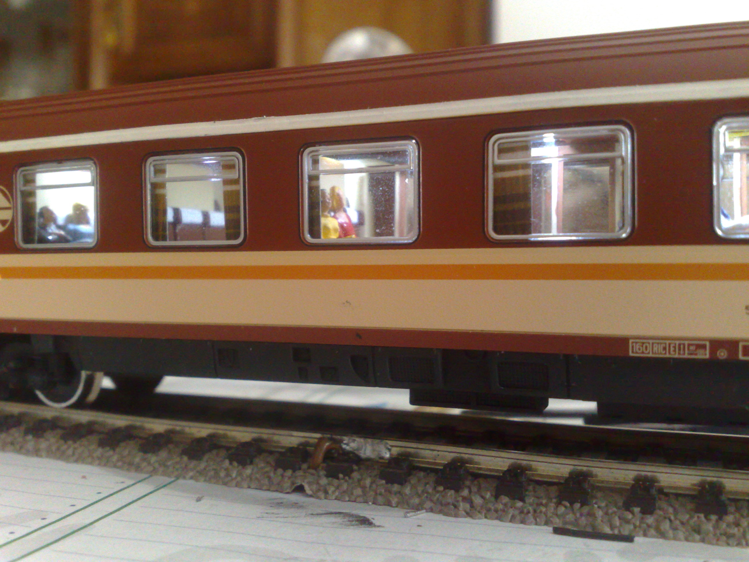

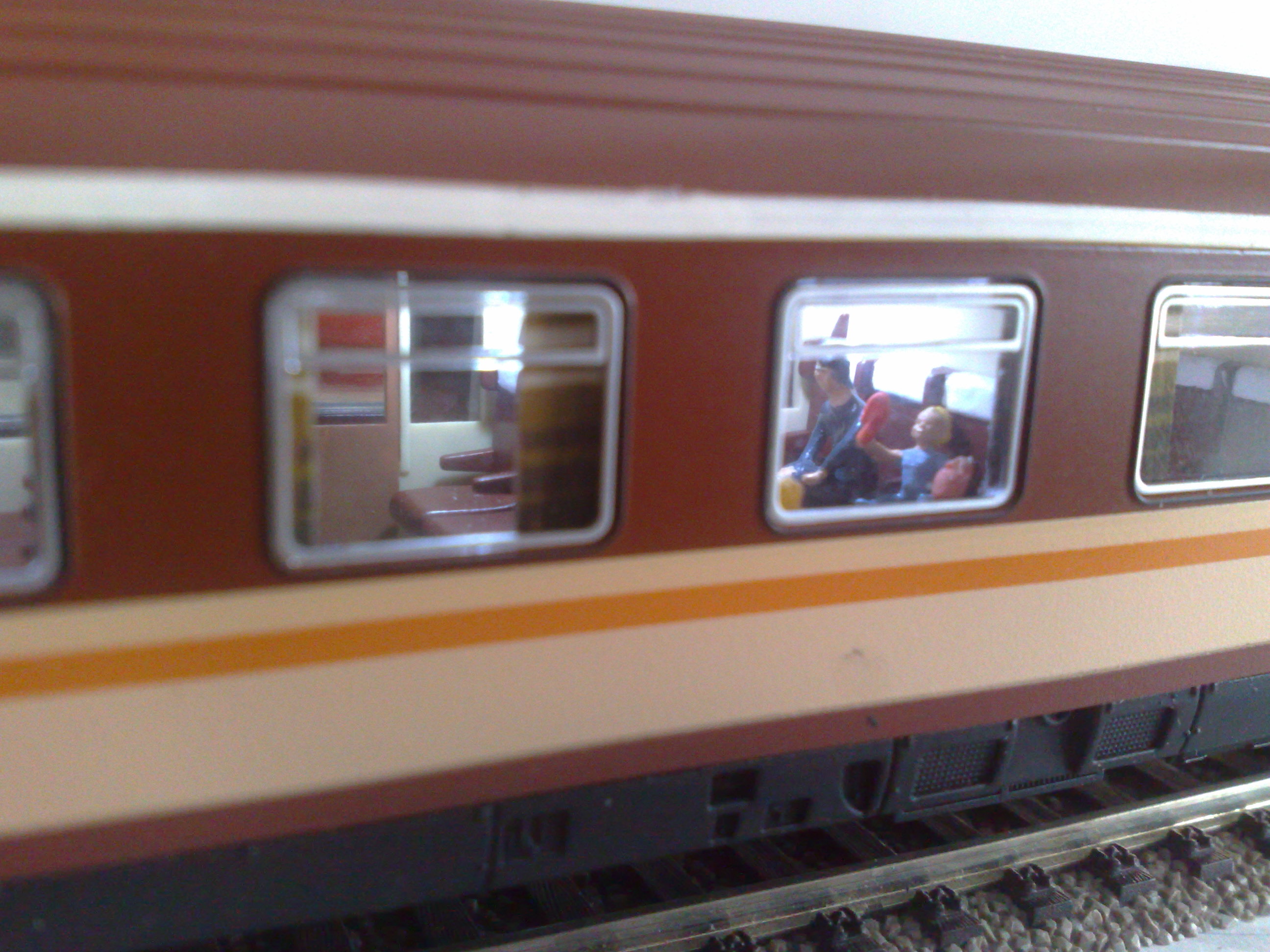

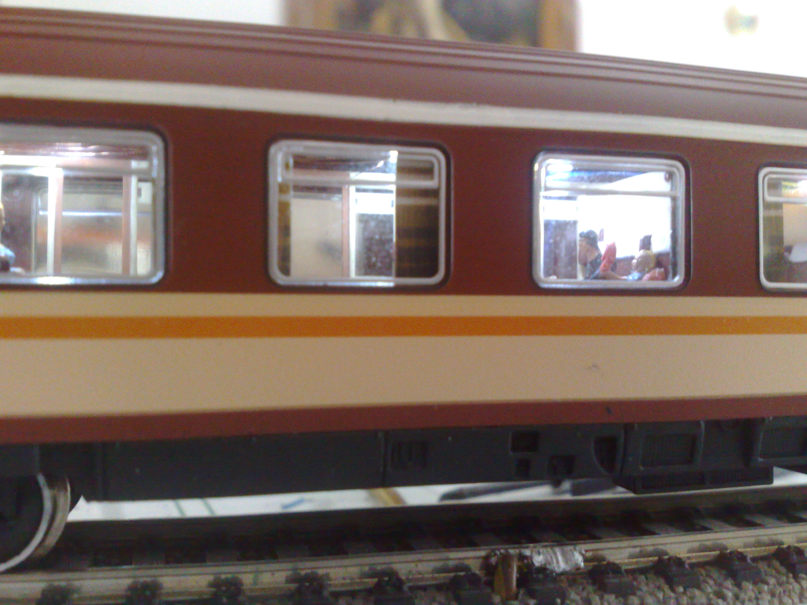

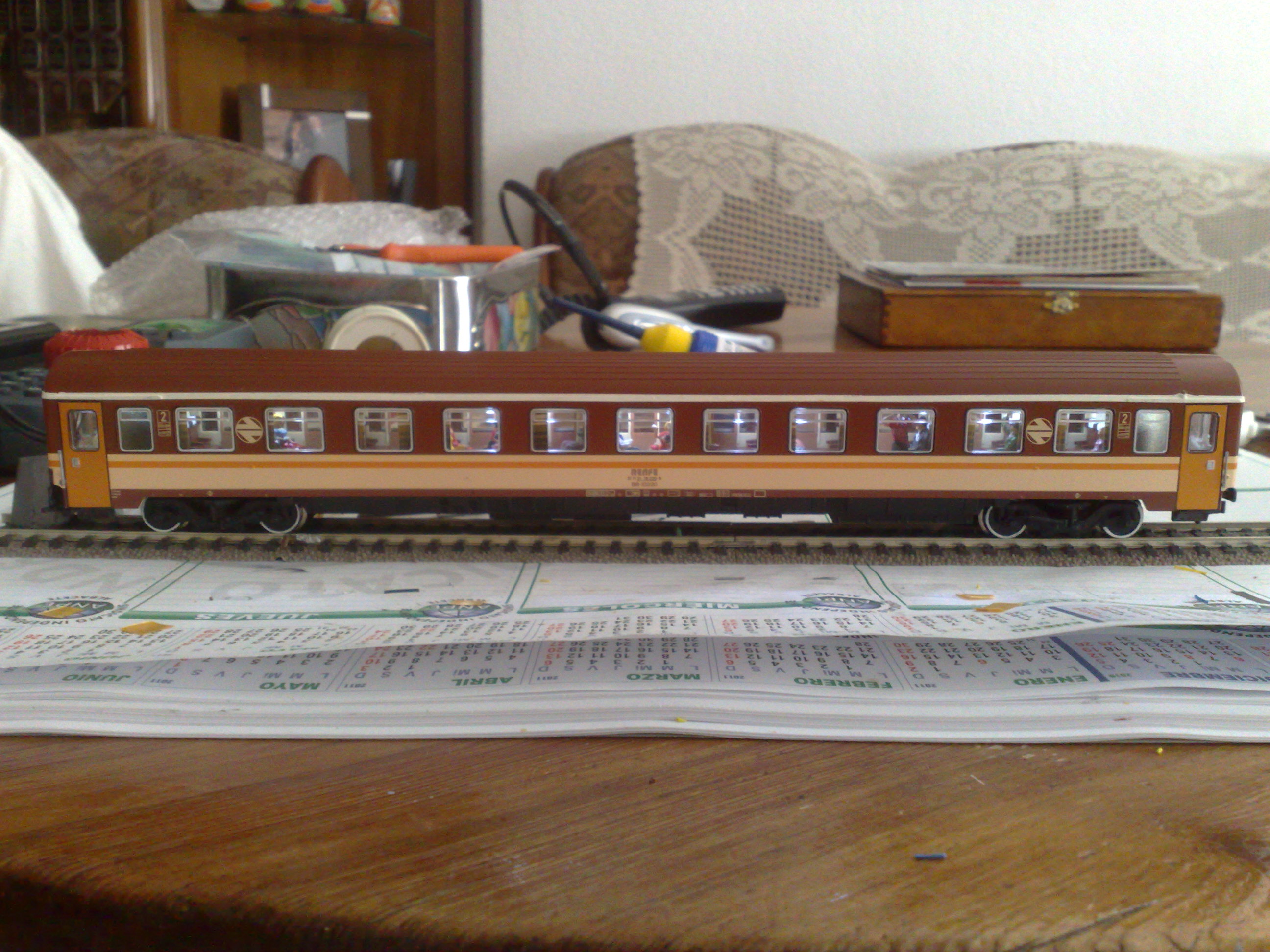

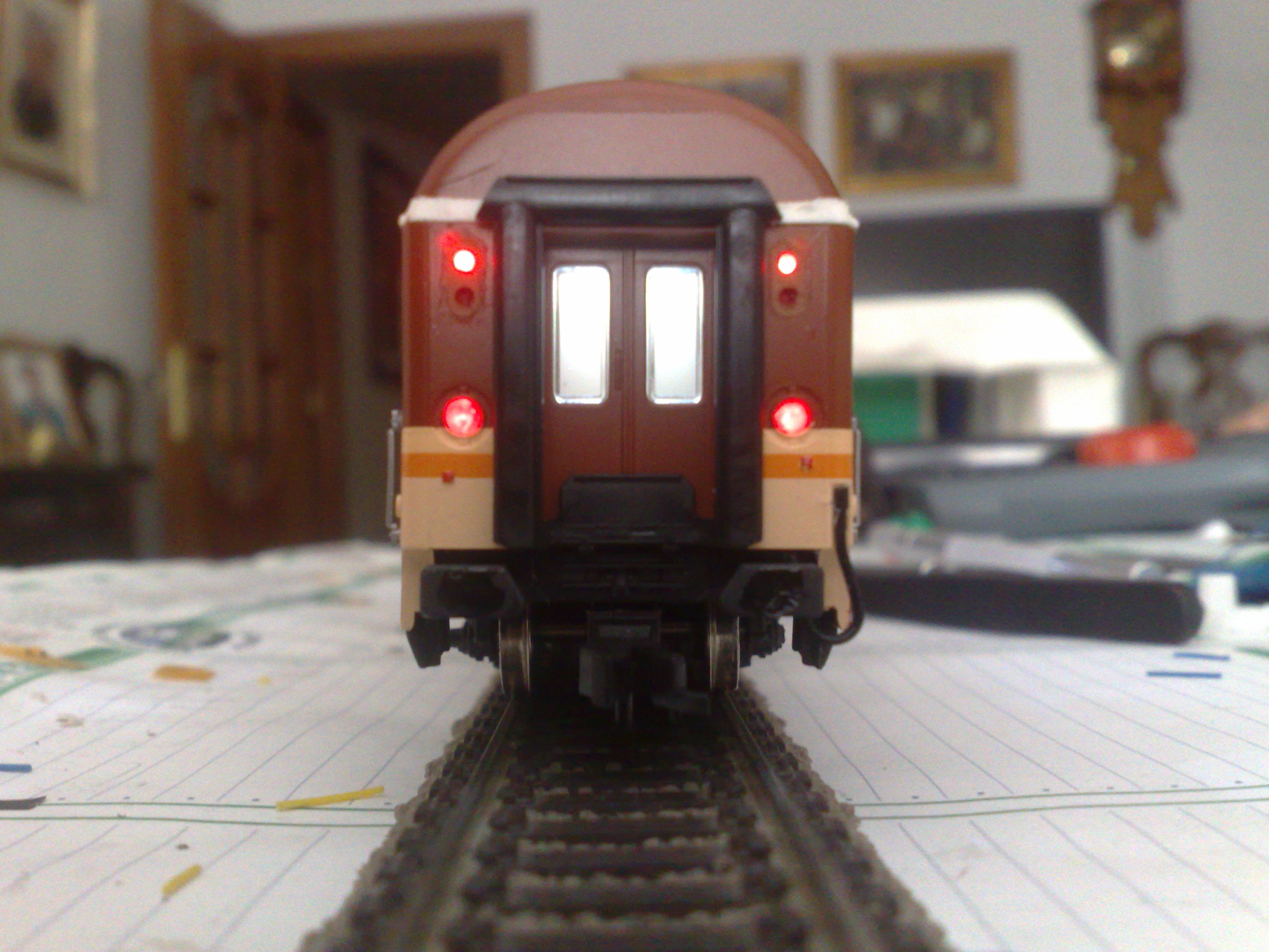

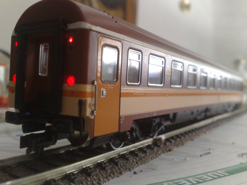

Volviendo a los pseudo 10.000s de Roco, ahí van unas fotos de mi último trabajo de renferización con un BB-10.220 de la primera hornada de los que sacó Roco hacia el año 1997 (los de ahora no los quiero ni regalados). Mucho más no se le puede hacer al modelito: luces interiores, pilotos tipo RENFE, cortinillas interiores así como otros elementos decorativos, chasis, ruedas y topes en negro, raya blanca superior de 2ª Clase, etc, etc. Con este curro, que ha sido considerable, desde lejos y entre otro material RENFE algo da el pego...

Genial te ha quedado compañero. Las cortinillas imagino que las has imprimido y luego colodad, las has sacado de algún sitio??

Muy bonito, y no te atreves a cortar los faldones?
Efectivamente, imprimidas y luego pegadas con Cristalclear (no es aconsejable usar pegamento tipo Loctite por los vapores del cianocrilato). Las cortinillas las he sacado de aquí: viewtopic.php?f=6&t=35369

Es que....los faldones de un molde Eurofima no son "cortables", ya que forman parte del equipo de bajo caja.
Por mi parte no utilicé ningún repintado de Eurofima para mi trabajo de transformación de una composición de 10000 ( que se publicó en Railwaymania, en 2008 ); sólo repintados de Corail VU franceses, que sí tienen los faldones sueltos y son facilmente recortables.
Lo que se ve es el chasis tal cual, pintado de negro, el carenado de la carrocería que hay que cortar lo llevan los coches de otras referencias (2ª Literas si la memoria no me falla).
