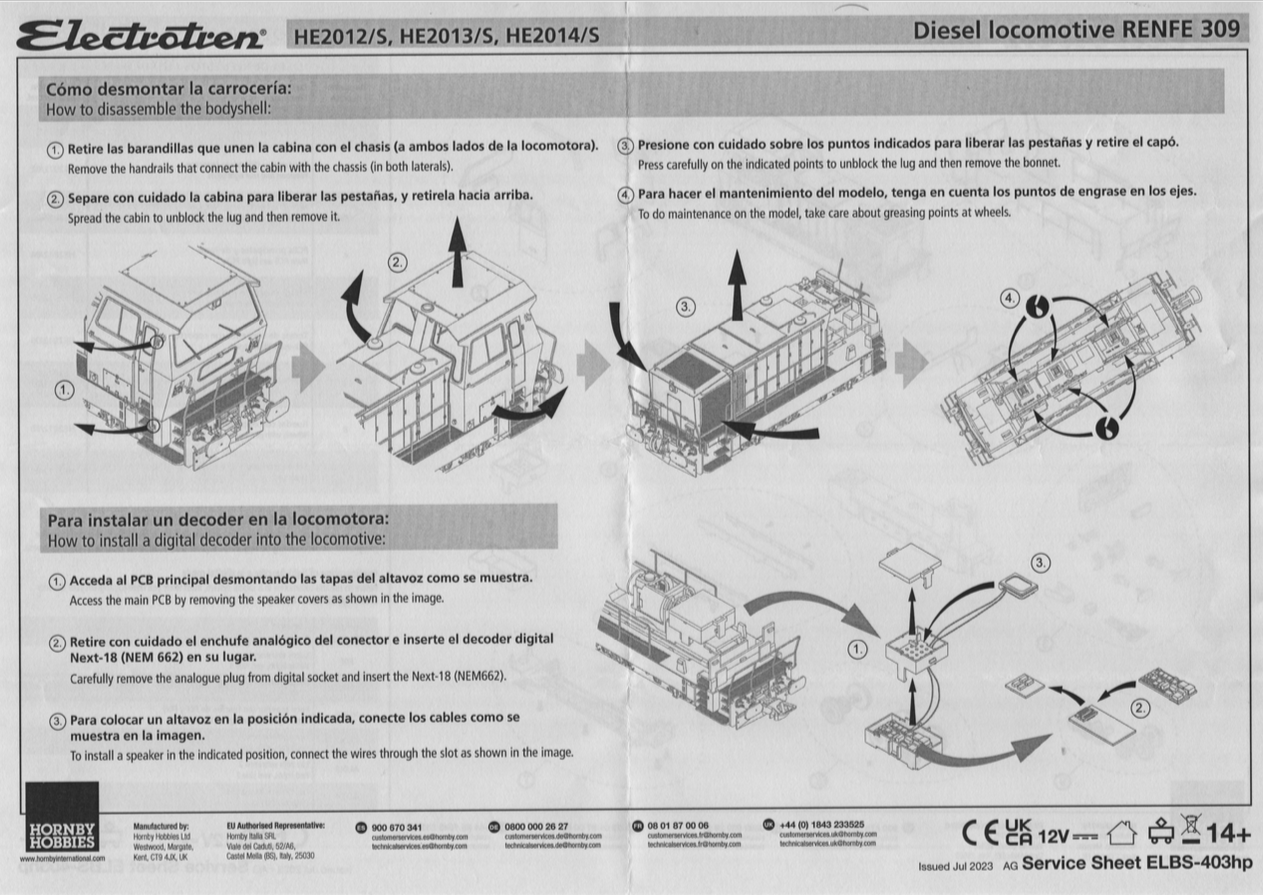

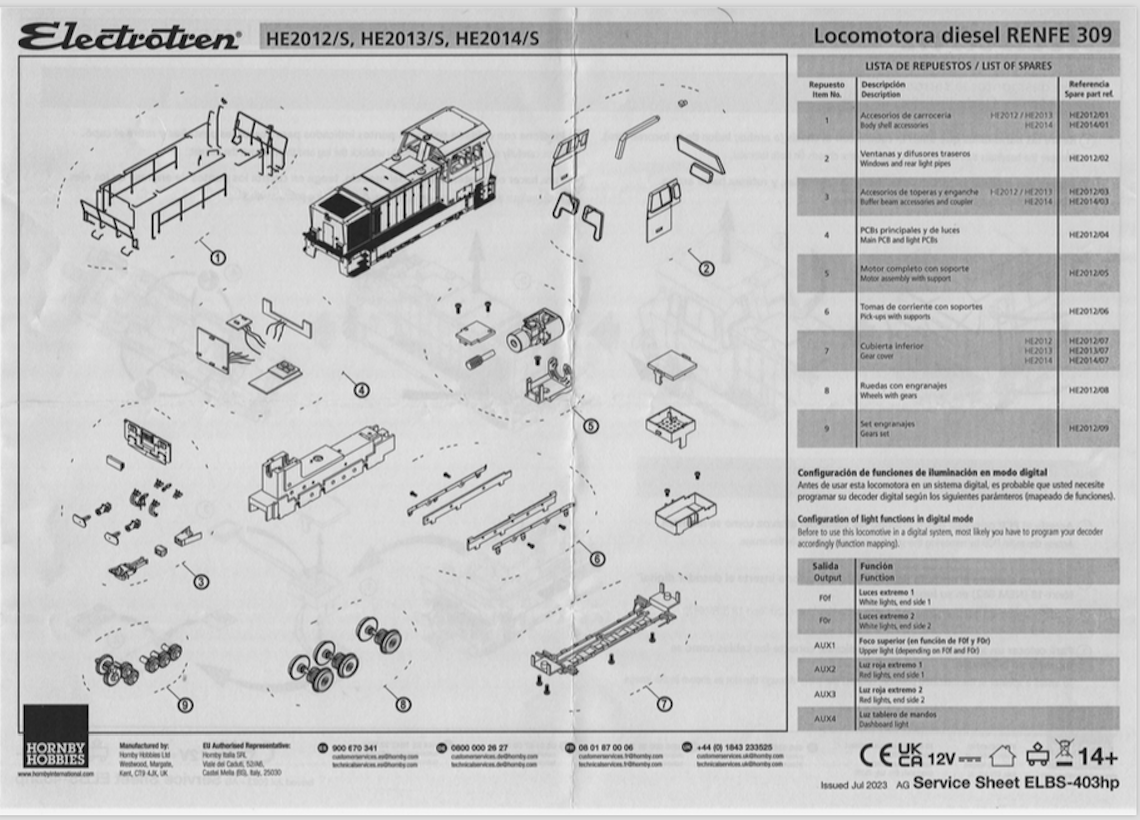

Alguien me puede pasar la hoja de mantenimiento y despiece de la 309 roja o donde encontrarla,e visto que no la tengo, gracias
Mensajes: 610
Ubicación: Pals y Barcelona
Registrado: 07 Ago 2008 13:04
Bones,
Aqui la tens Jordi250
Slts.
Josepsfs
