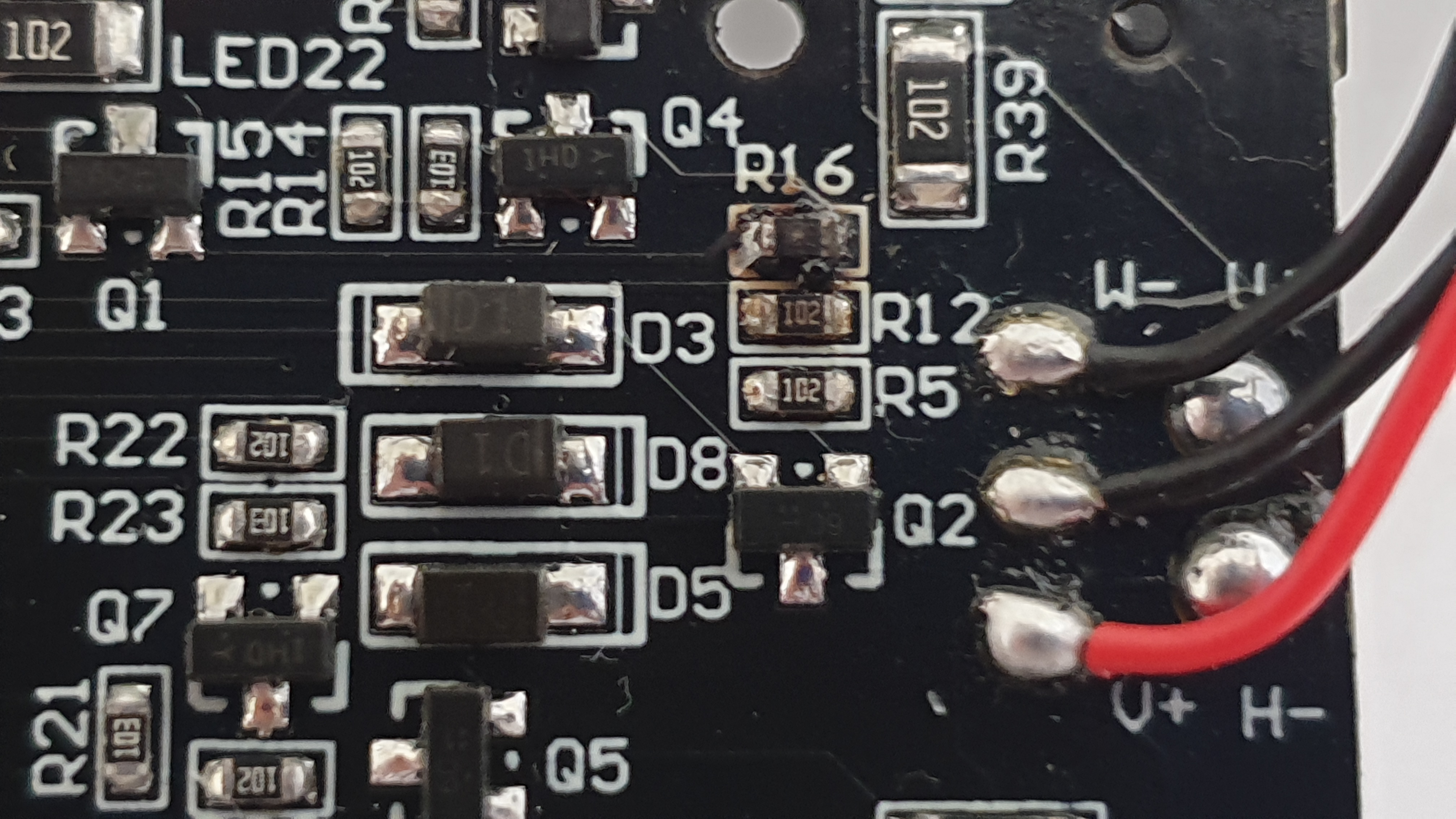

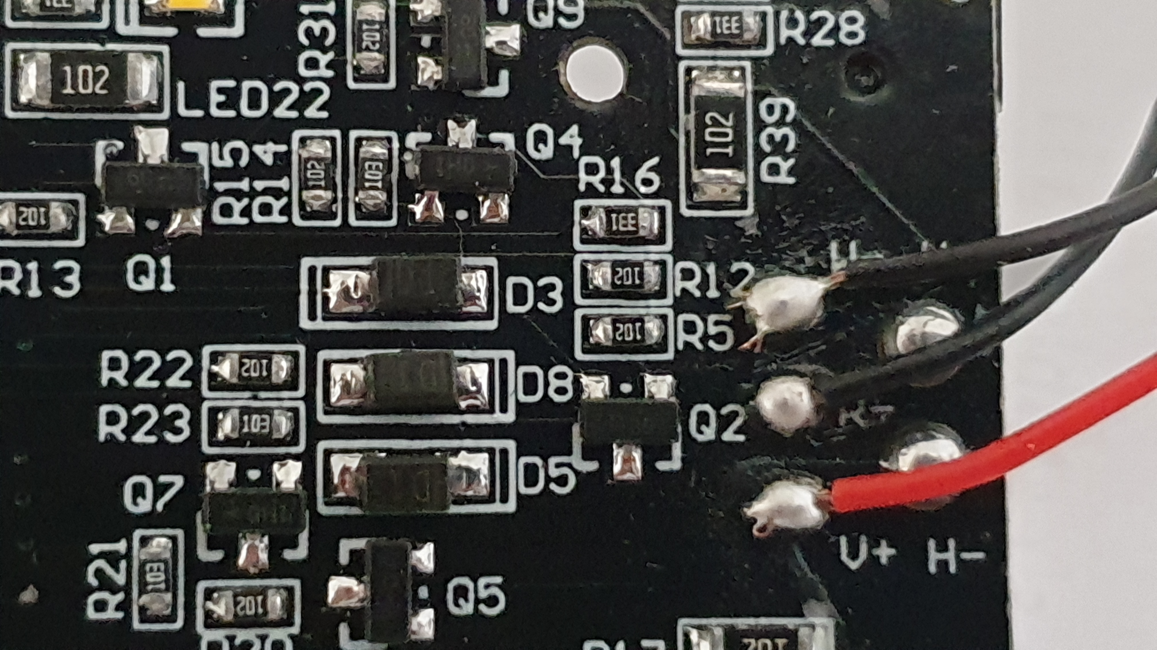

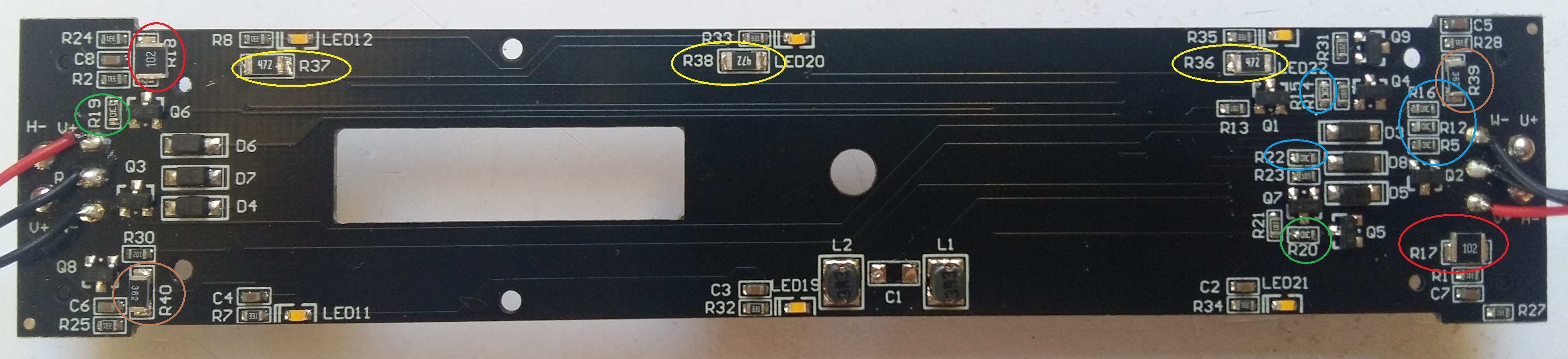

Hola a todos,llevo días siguiendo este tema,y a mí me ha ocurrido más de lo mismo,me explico,en mi cumpleaños,se me presentaron los tres modelos de la 4000 de Mabar,algo increíble, me quedé maravillado,fue obra de mi abuelo,él sabía de mi fervor por la 4000 ,tengo varias 4000 de Roco,la V200 Comsa de ESU,osea,que me encanta esta locomotora,y vale,las tres 4000 a primera vista bien,preciosas,pero derepente veo a la 4008,dos de sus estribos fuera,y un apartapiedras medio salido,madre mía qué locura,la 4020 y 4026,los espejos retrovisores bailaban,y le faltaba alguna argolla del techo,y en la 4020 le faltaba en la topera uno de los reposapies metálicos, bueno ante lo demás estaba maravillado por tener en mis manos por fin una 4000 de verdad,algo que pensé que no saldría nunca, por estar las 4000 de Roco,bueno vi que no tenía que romperme la cabeza pensando en arreglar la falta de accesorios,que ya lo haría más tarde,luego vino las pruebas de rodadura,puse la 4008 y 4020 a rodar,al cabo de poco rato,empecé a oler a algo raro,y me acerque a una de las 4000 que pasaba por delante,y si señor ,olía a baquelita quemada,y me asuste un montón,me pasa la otra y lo mismo,las desmonte del todo y digo del todo hasta sacar la placa,antes de eso vi que la placa ardía debajo de la zona del decídete analógico,pero una cosa mala,cuando le di la vuelta,veo que una resistencia está quemada, totalmente,achicharrada,puro carbón,y una cosa curiosa,las dos 4000,aún con la resistencia quemada,funcionaba perfectamente,no entiendo para qué sirve una resistencia que no soporta la intensidad,hasta quemarse,y que funciona la loco,todas sus luces funcionan,y motor,no lo entiendo,entonces decidí llevarla a la tienda,pero durante esos dias mi abuelo falleció,y nunca supe la tienda donde las adquirió,así que con mis medias dotes de electrónica,decidí arreglar este desaguisado,saque la resistencia quemada,que es la R16 de 331,y le coloque una sana,vale todo correcto por ahora,la pongo en mi banco de rodillos y a rodar,al poco rato tocó la resistencia y está ardiendo,una cosa mala,y tal es el calor que despide que me escupe el estaño,nunca había visto algo igual,por más que la soldaba de nuevo,de nuevo me la escupia,entonces lo deje por imposible,y hoy día actualmente ruedan sin problema sin la resistencia R16,aún no se para qué sirve,será para fastidiarte la loco y que se funda el plástico,a la 4026 le ocurre lo mismo,se calienta pero no se quema el R16,osea así estoy yo,lo comenté a colegas míos,y como vieron que sabía mirar la loco,me pasaron las suyas para qué las repasará,15 4000les pasaron por mi banco de rodillos,todas se calentaban,unas más otras menos,analógicas y digitales,qué pasada,nada paciencia y a esperar que Mabar solucione lo de las placas,yo lo que haría sería que al que le pasa este problema,sea comprada por tienda o no,que se le cambiara la placa,parecido cuando un modelo de coche va mal por una pieza,y te lo cambian a coste de la fábrica,bueno me despido de vosotros,que me liado un poco,una cosa,pongo las fotos de la placa,está la buena y la mala, :)
Placa buena,R16 bien
Placa mala R16 quemado

entonces estamos hablando que el problema ya esta localizado, es esa resistencia, la que va mal, pues entiendo que no es tan problemático el problema, eso si tendrá que solucionarlo el fabricante, o bien midiendo si le hace falta una resistencia de mayor capacidad, o si en el desarrollo de la placa algo hace cortocircuito que va a parar a esa resistencia.
comentas que sin resistencia, ya no se te calientan y funcionan sin ningún problema?

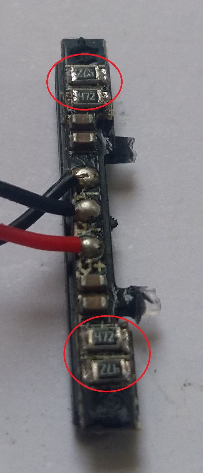

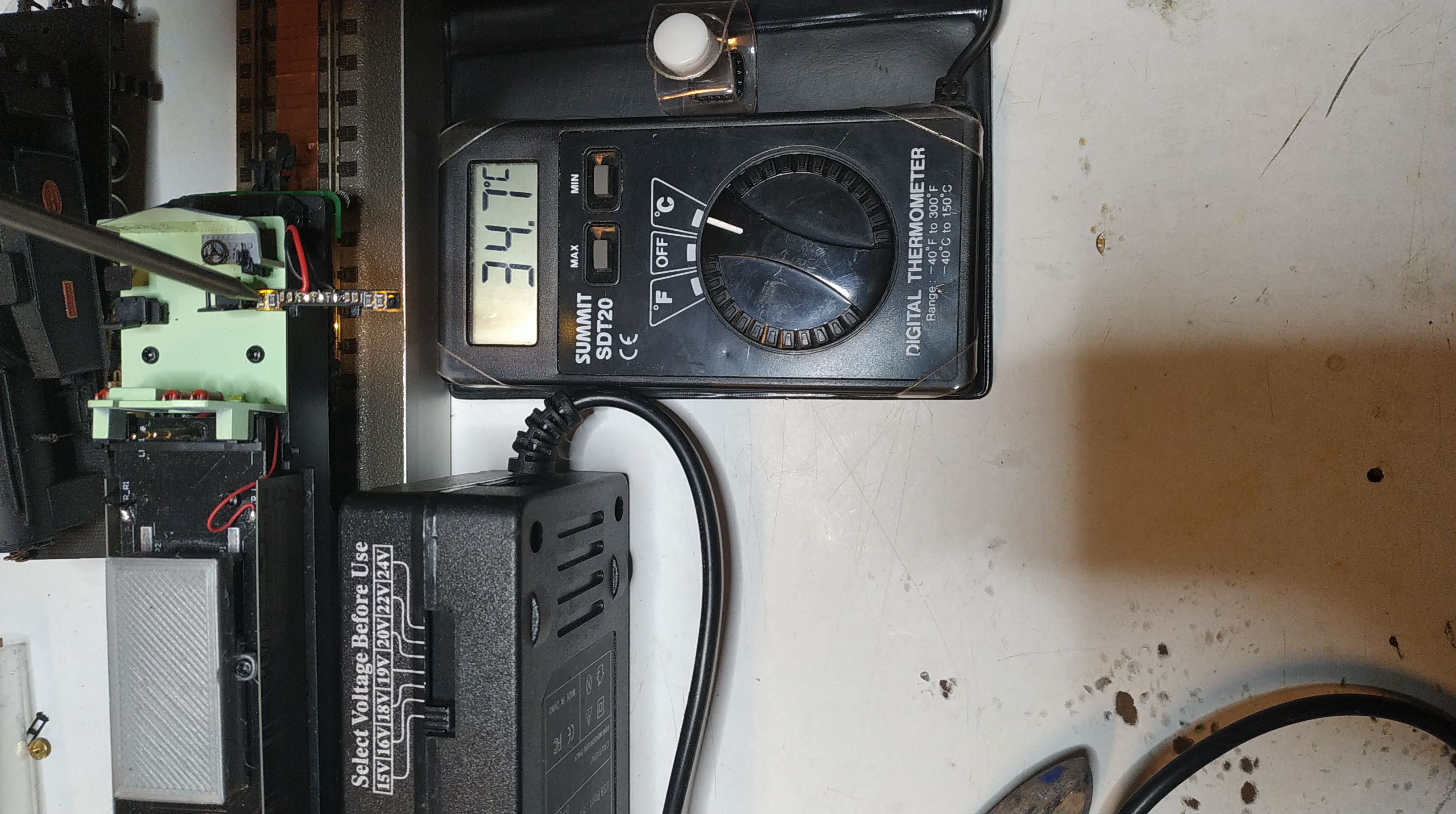

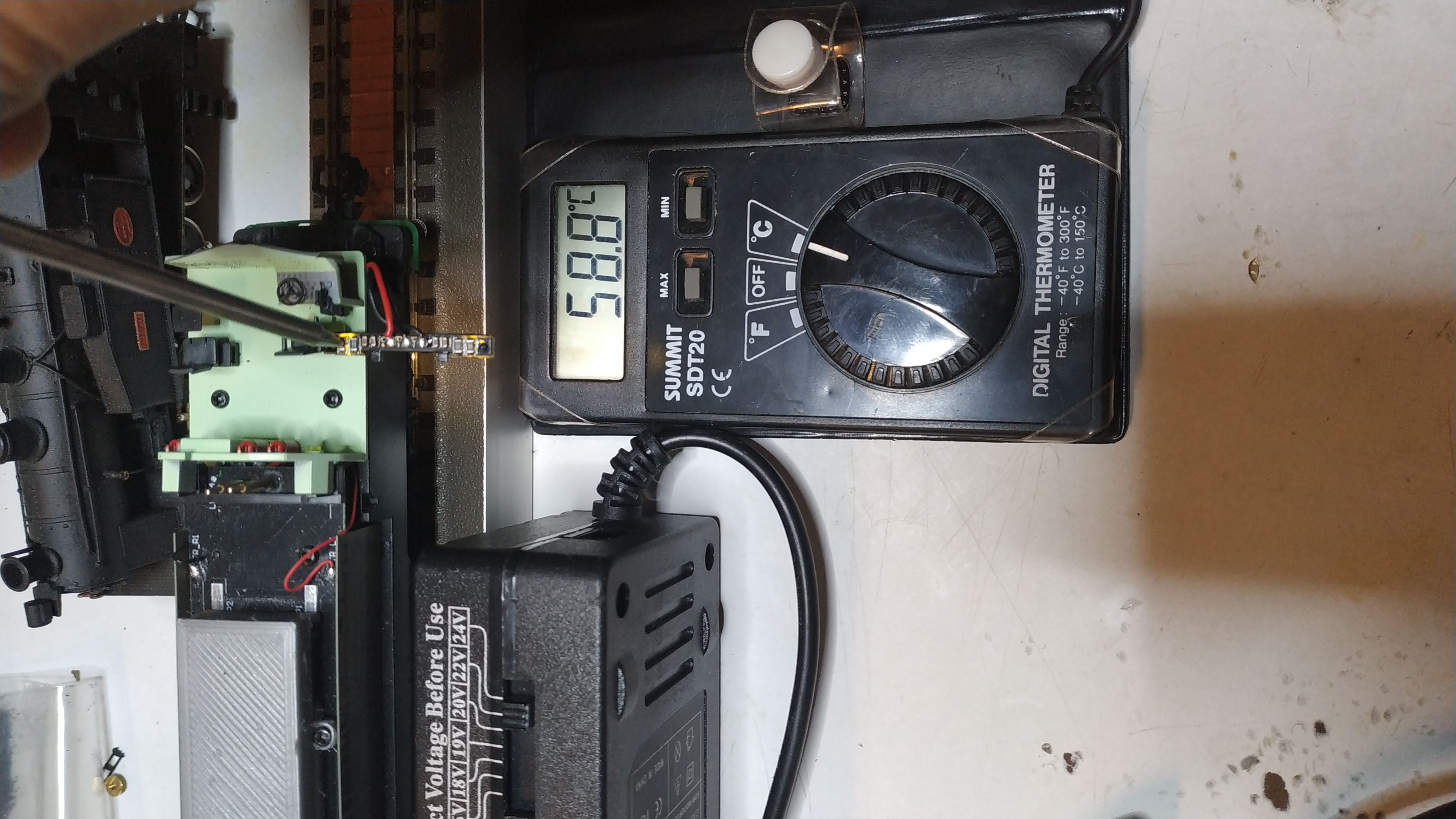

Por ahí van los tiros pero falta mas información ya que la R16 no es la única que tiene problemas. El problema de fondo es el mal dimensionamiento de los cálculos de las potencias que tienen que disipar casi todas las resistencias.
Por un lado tenemos la subplaca de los pilotos. Las resistencias que llevan son de 1K 1/16W. A poco que hagamos unos pequeños cálculos, la potencia que tiene que disipar esa resistencia a 16V (siempre hablo en digital) es de 1/4W, lo que claramente es insuficiente.
En cuanto a la PCB principal, otro tanto de lo mismo. Todas las resistencias que atacan los led son de 1K 1/8W si no recuerdo mal, por lo que también están mal dimensionadas
y pasa lo mismo con las resistencias que hacen la lógica transistorizada.
Resumiendo yo he cambiado la friolera de 23 resistencias en total:
A saber....
Sublplaca de los pilotos blancos rojos.
Cambio R1K por 4K7 y consigo a su vez bajar un poco la intensidad de ambos.
PCB principal:
R17 y 18 1K 1/8W por 1K 1/4W que corresponden al foco principal
R36, 37 y 38 1K 1/8W por 4K7 1/8W que corresponden a los led de la sala de maquinas
R19, 20 1K 1/16W por 10K 1/16W
R16, 20 330ohmios 1/16W por 10K 1/16W
R12, 14, 15, 5 y 22 1K 1/16W por 10K 1/16W
R39 y 40 1K 1/16W por 3K6 1/16W que corresponden a los led de la sala de maquinas
Con estos cambios he conseguido que la temperatura en la PCB no sobrepase los 60º en ninguna parte y funcione correctamente en digital.
He de decir que esta información y otra mucho mas detallada apoyada con mediciones térmicas, ya se la había reportado a Mabar a mediados de febrero cuando encontré el problema. Problema aparecido en las 10 locos que han pasado por mis manos (analógicas, digitales D&H, esu, con sonido...etc)
En cuanto al parpadeo del foco principal, probar a eliminar el condensador marcado como C1 y que está en paralelo con el motor. Si no funciona probar tambien a resoldar las bobinas L1 y L2. Yo solo quitando el condensador he conseguido que me desaparezca el problema del parpadeo.
En favor de la marca he de decir que la loco es realmente bonita y me consta que están trabajando duramente en la búsqueda del origen del problema.

7700 menuda trabajera,en serio,magnífico trabajo,lo malo es que no son fáciles de cambiar,son de tipo SMD,y ya me costó cambiar uno,con mi soldador estándar,haber ,debería Mabar de fabricar una PBC nueva y ofrecerla a sus clientes,no todos podrán ponerse a cambiar componentes,mira que me gusta la electrónica, pero una cosa es hacer una placa con sus componentes para hacer que los pilotos de un vagón de mercancías parpadean asincronicos y otra una placa toda enterita de componentes SMD.
7700 tienes fotos de la placa transformada?

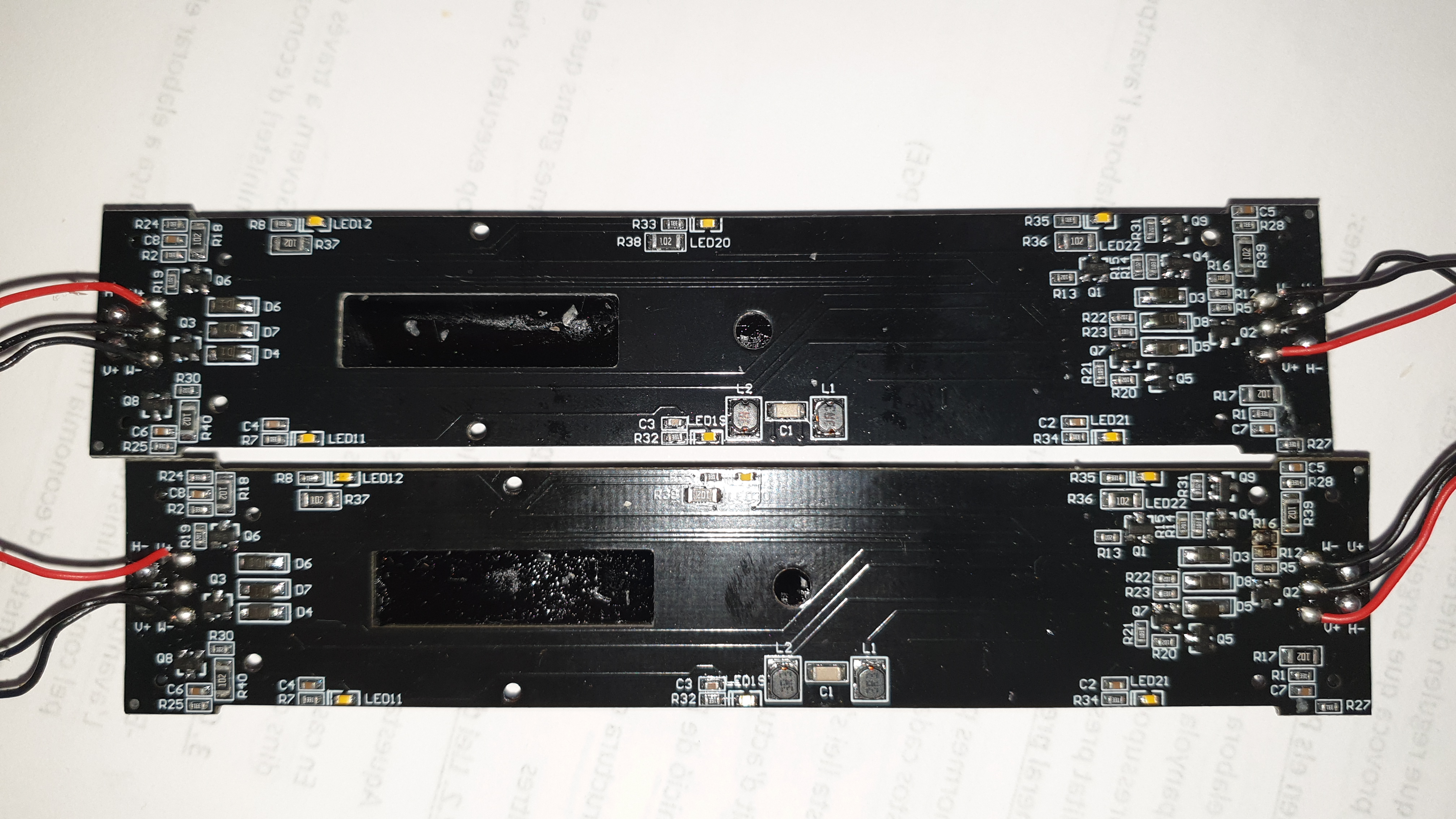

si....
subplaca
y PCB

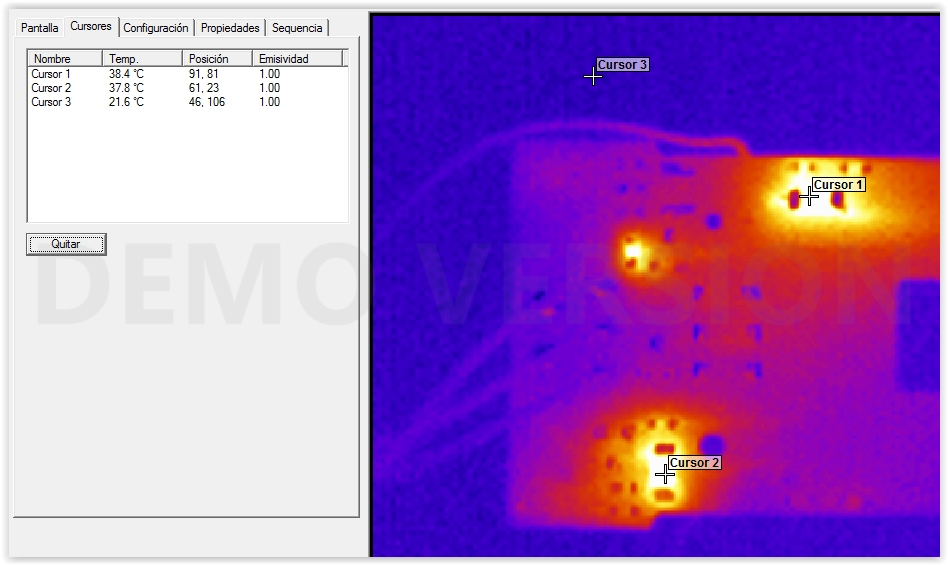

Nota 09 Mar 2019 18:50
Mensajes: 2228
Ubicación: Asturias
Registrado: 16 Jul 2008 12:51

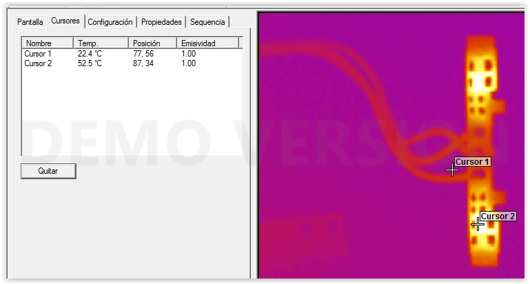

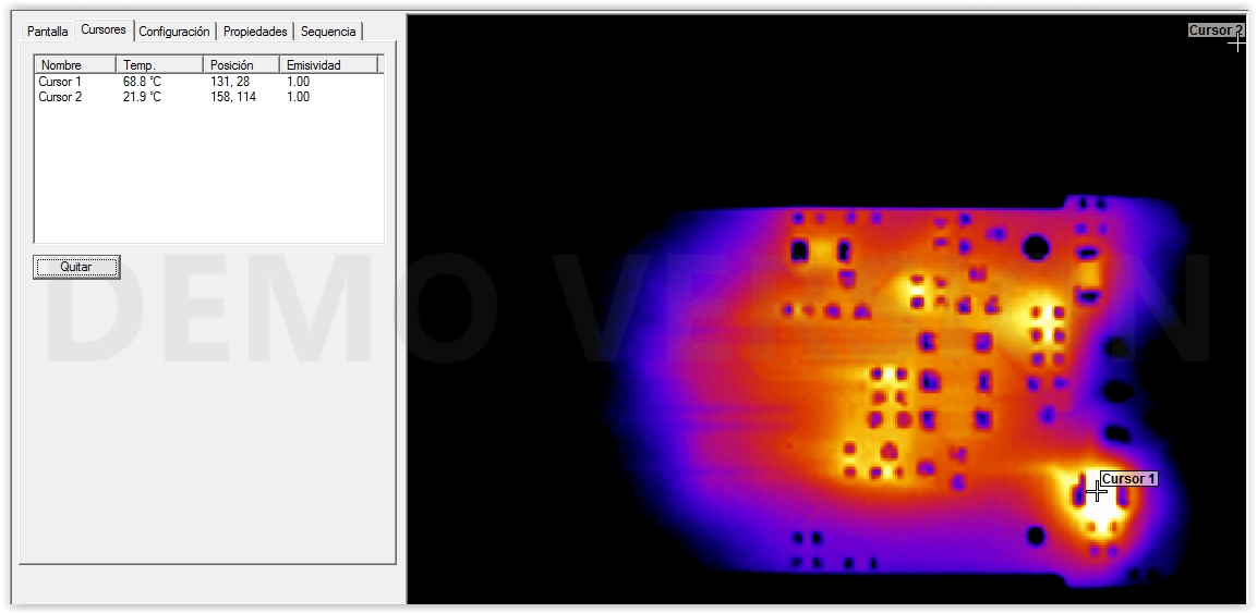

y para los que les pique la curiosidad....estas son las temperaturas con max/min y todos los led encendidos una vez tuneada.
Subplaca
Temperaturas subplaca 340 arreglada.JPG (115.6 KiB) Visto 2027 veces
PCB ldo izq
lado drcho

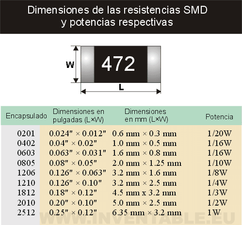

Buenas noches, No he oído a nadie comentar la relación que pueda tener tal calentamiento de las resistencias SMD con la tensión nominal en vía, ya llevaba unos días preocupado por este tema y he sometido a mi locomotora a unas pruebas con las herramientas que tengo a mano, que es un termómetro digital con sonda, un micrómetro para medir las dimensiones de las resistencias SMD y estimar su potencia y una central dijikeijs con voltaje ajustable. Las pruebas han sido dos: funcionamiento a 15 voltios de tensión de entrada en la central y la misma prueba a 22 voltios. Bien claro estaba que se iba a calentar más .... Pero las dos fotos son concluyentes.
Está claro que está directamente relacionado. Ahora vayamos a la parte de la potencia que es capaz de asumir la resistencia en serie con los diodos.
Según las medidas que he realizado con el micrómetro en una de las resistencias SMD que he desoldado de la placa, la resistencia corresponde al encapsulado 1206, que corresponde a una medida de 3.2 mm x 1.6 mm y cuya potencia es de 1/8 de watio. No tengo porqué dudar del inmejorable análisis de 7700, pero yo transmito lo que he visto en mi locomotora, no puedo certificar que haya sido usado dicho encapsulado en todas las locomotoras.
Ahora vamos a la potencia real que le toca soportar a dicha resistencia. Los valores que he usado son los que figuran en tablas y aunque puede que no sean exactos si serán bastante aproximados. Para un LED blanco se estima un voltaje de 3.3 voltios y un consumo en torno a 25-30 mA. Si la tensión a la salida de la función es de pongamos, 16 voltios, 3.3 se los quedará el LED y 12.7 la resistencia. Osea que la cuenta a grosso modo y con valores teóricos (pero seguro que bastante aproximados) sería de una potencia de 0.381W (Voltaje x Intensidad = Potencia = 12.7*0.030). Claramente una resistencia de 1/8 de watio (0,125 W) me parece insuficiente para asumir esa disipación de potencia, si fuese de 1/16 de watio peor aún. Pero lo importante a tener en cuenta es la relación directa del voltaje en vía con el voltaje de las funciones, a mayor voltaje en las vías mayor calentamiento de las resistencias. No trato de justificar de ninguna manera ningún error de cálculo a quien le competa si este existe o se trata simplemente un error de elección del componente y su potencia, pero lo cierto es que a mí no me han dado problemas y sin embargo sé de gente que las está haciendo funcionar con tensiones en vía de 24 voltios y lógicamente la temperatura alcanzada es desmadrada, en proporción a esa tensión en vía que me parece más propia de trenes de jardín. Todo influye.
Y mi más sincera enhorabuena y reconocimiento al análisis de 7700, para nada pretendo poner un "pero" a sus conclusiones. Están muy en la línea de lo que yo había observado. Ahora sólo queda ver si es un problema puntual de algunas locomotoras o es un fallo generalizado. Desde luego las mías y las de mis compañeros de afición funcionan perfectamente.
