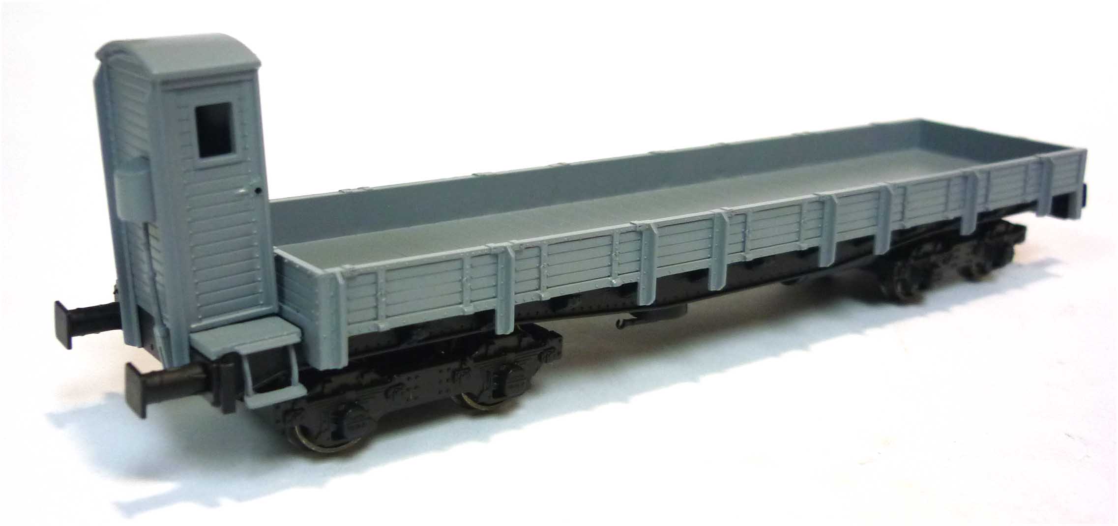

El lateral de la garita no se ve en los archivos adjuntados. Lo repito
Lateral de garita según plano MZOV

Habéis utilizado solamente ese "plano" para hacer este vagón?
Eso parece solamente un dibujo indicando dimensiones y que después ha utilizado también Renfe para indicar las inscripciones...
La mayor parte del tiempo esos dibujos son solamente indicaciones y no planos de verdad y muchas veces llevan elementos que no corresponden a la verdad.
Esa garita podrá nunca haber existido así!
Por ese dibujo la puerta de la garita tendría 1,70m de anchura y algo como 2,5m de altura... demasiado ancha y alta, no?
Incluso la escalera de acceso a la plataforma, en ese plano, es totalmente distinta de la de las fotos...

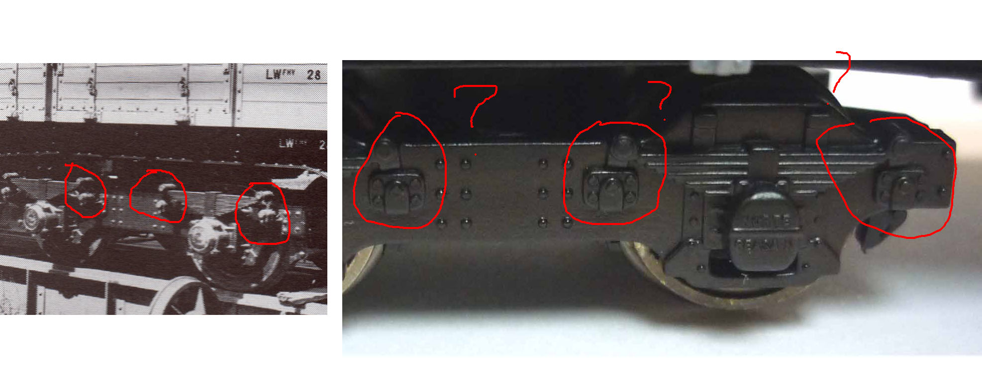

CAJA DE GRASA "NORTE BEASAIN"?!

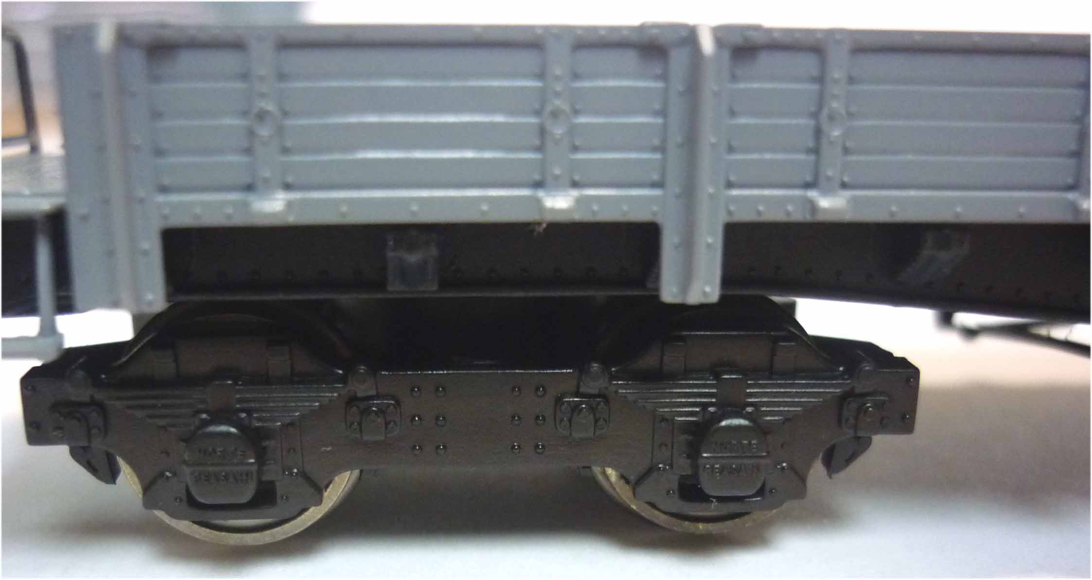

Que se ha hecho la suspensión del bogie también en "bajorrelieve" para ahorrar costes?...
Supongo que también no había plan del bogie?

Unas puntualizaciones al amigo SIMAO:
Si miras las medidas en el plano de la garita (con el detenimiento que has hecho gala en las fotos de los bogies), veras que el ancho de la misma es 1,400 metros y una altura sobre el carril de 3,870.
Eso, reducido 1/87 veces, me temo, dan el ancho y la altura de la garita del prototipo. No 1,70 de ancho y 2, 5 metros de alto en la garita como tu dices. Que el aspecto sea "grandon" no lo dudo, pero las medidas son las que son y las matemáticas engañan poco...

Y sí, las ballestas y sus anclajes estan hechos en bajorrelieve. Como la inmensa mayoría de los bogies de vagones y coches en HO, sean de la marca que sean. ¿Hay algún problema en que las ballestas no sean elásticas y las tuercas no se pueden desmontar como en la realidad?
Buenas noches
Entonces si las matemáticas no fallan... falla el modelo respecto a "vuestro" plan.
El lateral de la puerta debería salir fuera de la plataforma como en el plan... no solo la garita pero también la puerta.
Me dices entonces que se siguió el plan para las dimensiones de la garita... pero NO se siguió el plan para la plataforma y la escalera de acceso?
Que RARO...
el bogie del vagón definitivo NO ES ESE con cajas de grasa Norte.
Bueno.. entonces se van a corregir el bogie con las cajas de grasa correctas... mira aconsejarles para que hagan también correctamente los elementos de la suspensión...
Nunca he visto en tiempos modernos un bogie con bajorrelieve... solo en JUGUETES... o en los años 50...

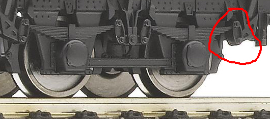

Te dejo un ejemplo de um vagon ROCO:
rgb 1.jpg (118 KiB) Visto 2449 veces
Muestra lo a Mabar para que vean como se hace...
Como van a corregir las cajas de grasa pueden aprovechar para hacer un mejor trabajo en la suspensión...
Ahora, sin embargo, miras con lupa hasta un grabado en bajorrelieve, semi oculto tras la superficie de giro de un bogie... que solo supones, sin aportar documentación que acredite tus palabras, errado.
Mismo sin documentación ese pormenor semi oculto sigue siempre ERRADO!
A ver:
1) Si el vagón de facto por algún milagro llego a ser equipado con freno de aire... ´entonce le hacen falta los reservatorios de aire (en el modelo solo se veden 2 de vacío...)
2) El vagón nunca ha llevado freno de aire y las piezas semi ocultas por debajo del bogie están ERRADAS
Luego...un pormenor siempre ERRADO!

La foto de fábrica de calidad, muy util para comprobar que el trabajo se ha realizado bien en líneas generales, vendrá aún mejor a la hora de versionarlo en Oeste. Pero no cambia para nada el molde, repito, bien realizado.
Qué??
Como bien realizado si la garita no tiene nada que ver con la foto de Oeste?
LOOLLLLLL
Si lo "versionas" en Oeste... estará mal!
A ver:

Compara dos bogies similares, el que tu muestras de Roco tiene otra estructura y también tiene piezas en bajorrelieve. Lo que má me sorprende, es, como ya han dicho otros foreros, tu "rigurosa" crítica del modelo, que no empleaste con la famosas tolvas T1.
Aunque los aportes siempre se agradecen, y se echan de menos las pocas veces que se pregunta por material portugués, yo intuyo, que aquí estamos viviendo un episodio de guerra entre fabricantes o al menos el intento de por parte de uno a reventar un anuncio de otro, que se nos escapa a los comunes aficionados, porque la intensidad e insistencia de las críticas a mi no me deja dudas.
