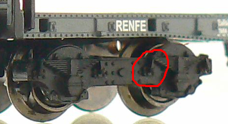

NADPH2 escribió:
Compara dos bogies similares, el que tu muestras de Roco tiene otra estructura y también tiene piezas en bajorrelieve.
No interesa que tenga otra estructura... se vede que es posible hacer bien las cosas.
El principio es el mismo.

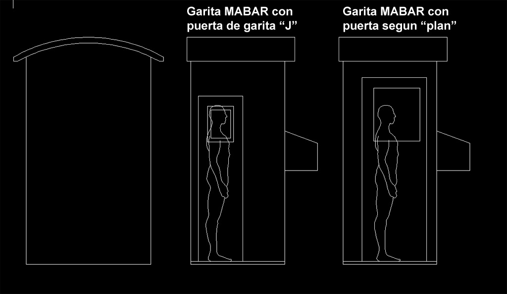

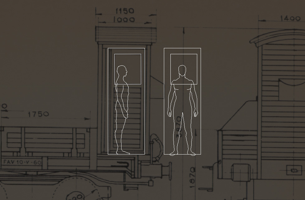

Buenas tardes
Aunque las dimensiones exteriores de la garita del modelo MABAR podrán estar correctas lo que si esta seguramente errado es la puerta en tal dibujo (y consecuentemente en el modelo - o prototipo o lo que sea)
Veamos como queda un hombre de 1,70m en la garita y se compare la puerta y ventanilla...
La puerta seria para gigantes de 2,5m de altura...
Si ponemos en esa garita una puerta de una tolva TT 200.000 de carbón por ejemplo... que solo tiene 0,5m de ancho y 1,8m de altura ya se parecería más con la garita de la foto OESTE 8-)
Así al final la garita estaría bien y solo tendrán que modificar la puerta!
Otro ejemplo de que eses dibujos nunca son de tomar 100% al serio es que en el se ve 2 cilindros de freno en locales opuestos del vagón...
Y en realidad y por las fotos se ve que iban los 2 en el mismo lado (como bien hizo MABAR...)

Aquí se puede ver que con una puerta normal de una garita "estandarte" Española la garita queda como en la foto de OESTE...
Un ejercicio que hubiera quedado fácil de hacer cuando se diseño el modelo...
Que como ya se ha dicho aquí anteriormente los hombres del Oeste y luego Renfe no serian gigantes de 2,5m de altura 8-)
