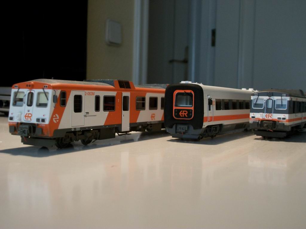

Pues una vez en mano desde hace unos días puedo decir tajantemente que es un gran modelazo, pero sigue sin ser perfecto de 10 redondo y rotundo. La impresión que da en cuanto lo sacas de la caja es de una gran robustez y solidez con un peso ajustado, a la orden de los automotores de la casa. Si encima has estado acostumbrado a verlo con cierta frecuencia en algún momento de la vida y lo mantienes en mente -como es mi caso-, es cuando te das cuenta de que la calidad en la ejecución y detallado del modelo final es muuuy alta :D
Los peros, que alguno tiene…

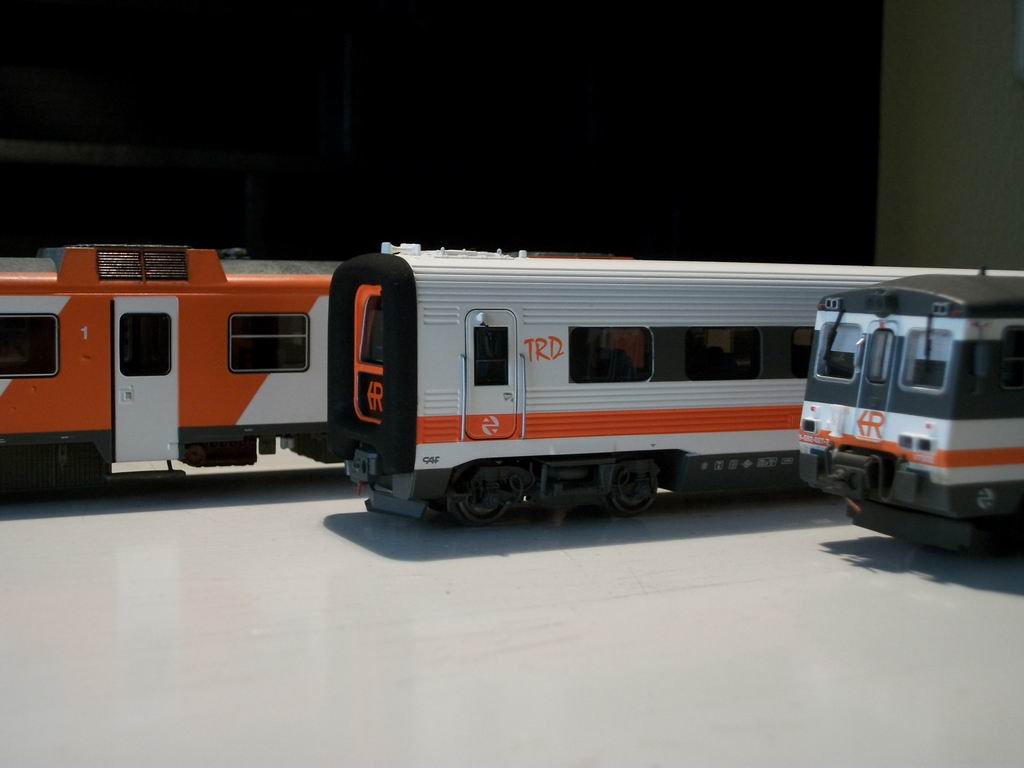

Lo que me imaginaba: cables por todos lados, mires donde mires hacia adentro, es algo que creo que seguro se podría haber disimulado mejor. Y la patada es cuando enciendes las luces precisamente!! Sigo pensando que la iluminación debería haber sido opcional -al menos en digital, lo es-, porque yo al menos hubiera preferido sacrificarla a cambio de un mejor detallado del interior; soy de los que me gusta desarmar los coches de viajeros para pintar y retocar las salas de viajeros (mi Talgo III, por ejemplo, tiene hasta puertas en sala y portamaletas, entre otras cosas), y aunque en el coche remolcado es más fácil meter mano, el hecho de que el motor vaya oculto no me va a facilitar la tarea en el coche tractor, como ya me ocurrió en el coche motor de la 440 o el central del Camello (en el caso del TER, el furgón de equipajes se lo puso más fácil al fabricante)

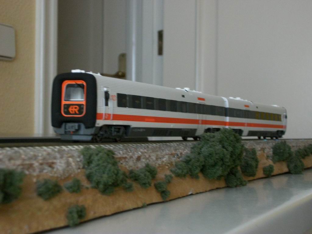

Otra metedura de pata y esta vez de mayor envergadura: Nadie se ha dado cuenta de que los pilotos inferiores en el testero, blancos y rojos, están al revés!!!??? :?

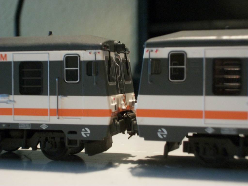

Y efectivamente, lo de acoplar trenes con un enganche normalizado, mejor olvidarlo (ni siquiera se llegan a tocar los Scharfenberg); pero en este caso, le doy la razón al fabricante, porque en las curvas los testeros se separarían lo suficiente para que el efecto que dieran al verse la puertas de intercomunicación sería más que horrible, peor aún que en los coches con burletes de toda la vida. Y en la realidad, salvo el corredor Madrid-Salamanca, no es que fuera una imagen habitual en estos trenes, cuando precisamente su mayor baza para la que fueron concebidos fue ésa, su versatilidad: acoplarse y desacoplarse con frecuencia, dos o más unidades, y cuya gestión por parte del operador ha supuesto finalmente la ‘muerte clínica’ de su característico testero.
Testero, por cierto, que supondrá una reforma de la carrocería cuando ET quiera sacar la versión actual; no sólo no coinciden la ubicación/disposición de los pilotos principal e inferiores, sino que habría que ‘traerlos hacia fuera’, al ser más prominente el testero nuevo que la puerta de intercomunicacíon del antiguo. Mirad fotos comparativas en San Google y comprobareis lo que os digo.
En resumen, que estoy muuuy contento, un gran modelo, muy atractivo, y muy vistoso incluso a la vista del profano: un familiar me decía que le recordaba al diseño de los trenes británicos, y algo de razón no le falta; sigo pensando que el real podía haber sido mejor tren de lo que está demostrando, y tenerlo en casa me ha traído muchos recuerdos de muchos viajes, años ha. Y sin duda alguna y al contrario que el real curiosamente, creo que levantará muchas pasiones. Y en lo que si coincide con el real, es que parece ser una evolución (radical en diseño) del modelo supuestamente al que sustituiría, el Camello, pero con el que finalmente va a terminar conviviendo.
Saludos ‘chatos’ al foro…

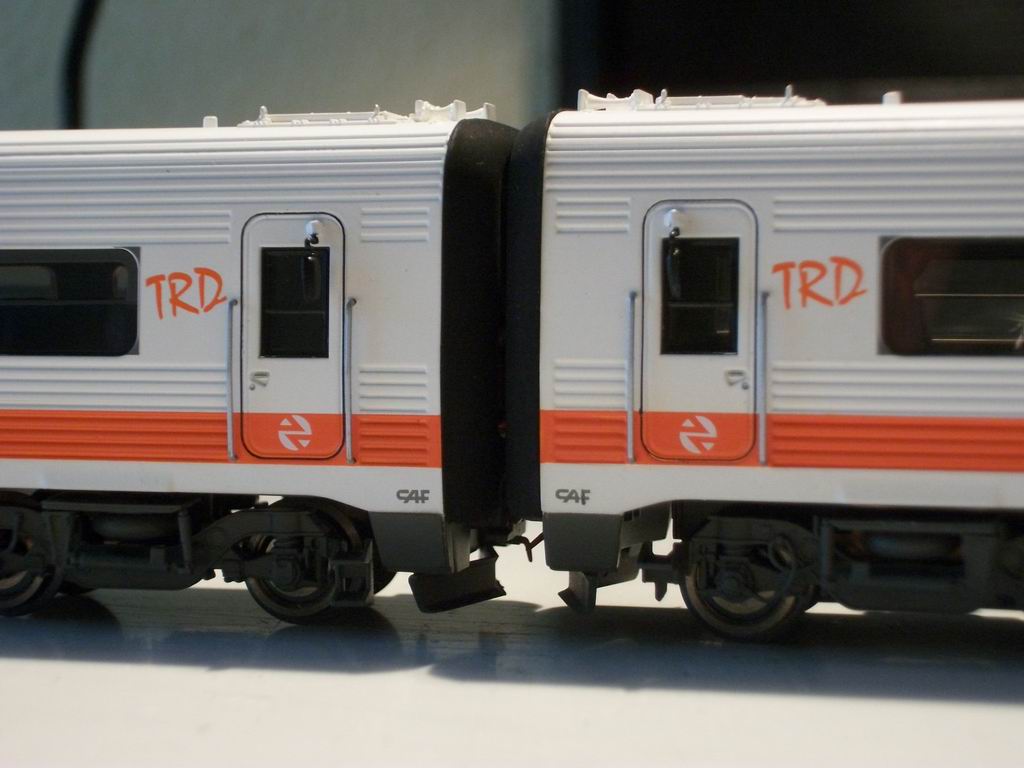

Una pregunta, la parte de alrededor del scharfenberg, ¿No deberia ser hueca?, el efecto de esa zona es horroroso asi, tocará pintar de negro o recortar...
Mensajes: 597
Ubicación: Jaén
Registrado: 03 Ene 2010 00:10
En efecto, como todo bicho rodante con este tipo de acoplamientos.
Casi mejor pintar en negro mate, ya hace buen efecto y te ahorrarías una carnicería :lol: Yo por lo menos, optaré por esa opción...
Es una buena idea, desde luego quedará mucho mas bonito, lo que sigo sin entender es lo de no hacer dobles... :(

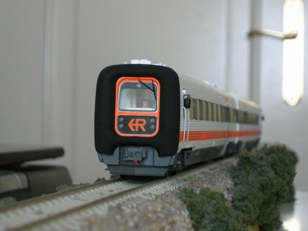

Este fin de semana he probado el TRD, versión naranja.
Lo primero ha sido sacarlo de la caja, en la que viene bien ajustado e inmovilizado, y la consabida inspección ocular, muy favorable. Da sensación de robusto.
Como el modelo es analógico, para ponerle el decodificador Esu V4 de 21 patitas hay que desmontarlo con cuidado, abriendo los laterales del coche motor por la parte baja y, con unos ligeros movimientos verticales, sale fácilmente el cuerpo del chasis. Mucho cuidado, pues ya se me ha soltado uno de esos microhilos eléctricos de la iluminación que he tenido que soldar de nuevo, afortunadamente sin complicación.
La instalación del codificador es fácil, una vez aflojada/desatornillada la placa del circuito eléctrico donde se instala: Hay que sacar/desenchufar el conector de base y enchufar el nuevo. Desde luego, estos codificadores 21 da gusto ponerlos, pues no tienen el cableado, tan incómodo de colocar e instalar con los de ocho patitas.
La colocación de la carrocería o carcasa es más delicada, pues hay que encajar bien por uno de los extremos, como se indica en otra intervención más atrás, y tener mucho CUIDADO con los extremos de la caja, en unos salientes (uno en cada esquina) que deben buscar su sitio ayudándolos con una ligera abertura hacia el exterior. Más vale maña que fuerza. Una vez encajado uno de los extremos, al otro solo hay que acompañarlo con la salvedad de ayudar a los salientes del extremo.
Una vez asignado el código del vehículo, debo decir que NO ha sido necesario programar nada para que las luces traseras, las del interior (F1) y las de la cabina (F2), para que funcionen. Enganche con el otro coche motor (no motorizado), previamente revisado con microgotita de aceite en los ejes y pletina del enganche, al igual que el coche motorizado.
Una vez en vía, y probadas las luces, primeros centímetros de marcha. Debo decir que me ha parecido encantador el sonido que emite el programador, casi musical en notas agudas, con las primeras revoluciones del motor, como cuando arranca un tren de metro con chooper o troceador o una 252.
La marcha del tren es suave y sin sobresaltos una vez hechos los primeros metros de vía, negociando bien varias zonas de desvíos puestos ex-profeso con curvas y contracurvas, tanto en uno como en otro sentido. La marcha durante media hora sin parar, bueno, un cuarto de hora en cada sentido, es perfecta y sin ningún problema, al 70% de potencia, en una maqueta con rampas del 30 mm/m, helicoidales y curvas mínimas de unos 92 cm de diámetro.
El aspecto del interiorismo con la iluminación en tonos azulados es inmejorable, da aspecto de tren en uso. Y lo de la cabina iluminada también, solo se enciende la del coche motorizado y se ve perfectamente al Manolo que la conduce!.
Los modernos automotores de nuestras redes ferroviarias suelen ser muy "sosos" estéticamente, y más con los colores blancos muy en boga en Renfe, pero este vehículo TRD se hace agradable a escala gracias a estos detalles de iluminación, sonoridad, comportamiento y robustez.
