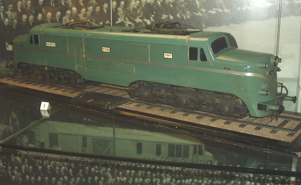

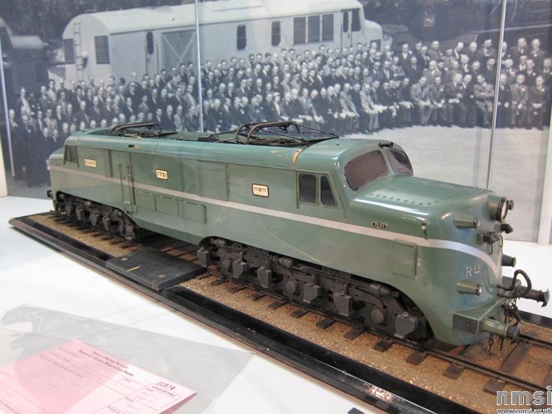

El Museo de York conserva una parte del archivo de English Electric y entre los materiales relacionados con el mismo, en su colección conserva dos modelos de 7700.
Son los siguientes:

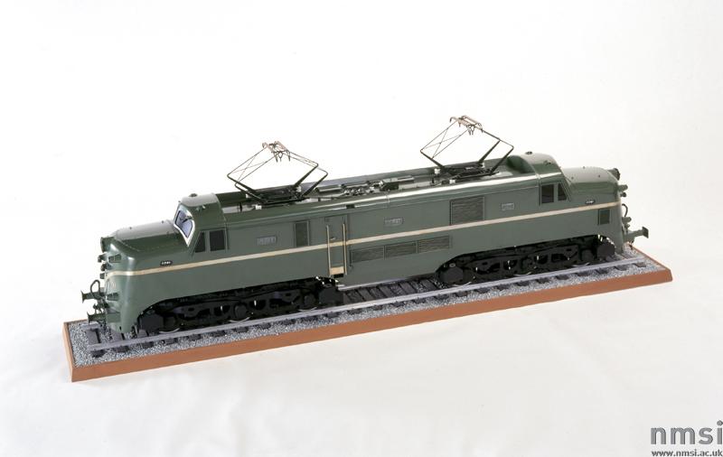

1) 1994-8969 Model electric locomotive, scale 1/24, RENFE 3000 V DC Co-Co No.7701, prototype built by English Electric and Vulcan Foundry, 1952, model built by City Display rganisation, England, c.1955.
Se trata con toda probabilidad de un modelo construido para la propia EE y Vulcan a efectos propagandísticos y que llegó al Museo con una parte del archivo EE Vulcan desde GEC Alsthom Traction Limited en 1994. El creador del modelo fueron los modelistas City Display Organisation, de Londres, que estuvieron en actividad en lso 40 y 50 del pasado siglo.
El modelo recoge la 7701, presumiblemente en colores originales. Se aprecia alguna cosa interesante, como las toperas verdes y las placas en blanco y negro, lo que es perfectamente compatible, por cierto, con la foto ya conocida que también adjunto, que nos había llamado la atención por ser la traviesa del mismo color aparente que la caja, lo que se confirma en el modelo. Obsérvese que tiene los bogies con todos los areneros y eso sí, pintados en negro, lo que parece no fue así de hacer caso a la foto en blanco y negro en la que se aprecian más claros. Por lo demás considero que parece muy plausible que refleje el primer esquema de colores de la serie, aunque, y me adelanto a los escépticos, no se puede descartar que algún "restaurador" haya retocado el modelo posteriormente cambiando el color, aunque teniendo en cuenta como son los británicos para estas cosas, lo dudo bastante.
Su ficha puede ver en http://www.nrm.org.uk/OurCollection/Usi ... ora&ipp=12

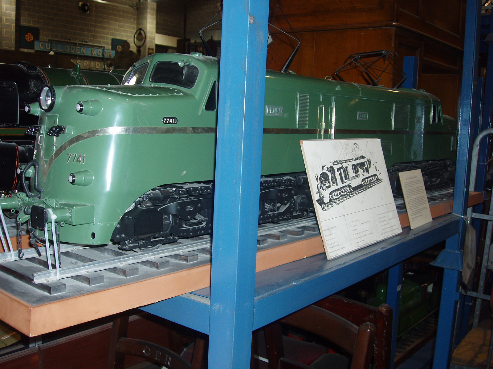

2) 1958-118 "Model electric locomotive, scale 1:12, English Electric 3000V, 3600HP locomotive as supplied to the Spanish National Railways (RENFE) in 1953."
En este caso se trata concretamente de un modelo de la 7741 que procede como el anterior de la propia English Electric. Hay que anotar que esta locomotora se ha datado hasta ahora como llegada a España en 1954. Creo que será posible comprobar exactamente este dato con la documentación existente, pero mientras tanto no altera el valor del modelo, en tanto también parece ser un modelo encargado por EE y Vulcan a los mismos efectos que la anterior y es posible que la fecha de fabricación y de llegada a España no sean coincidentes en el año. En este caso, el modelo ya tiene solo ocho areneros, lo que es compatible con lo que ya sabemos, que este tema se reformó en las subsiguientes series ya de fábrica.
Su ficha está en http://www.topbritishinnovations.org/NR ... pageNo=176
Otra imagen de este mismo modelo de la 7741:
http://collectionsonline.nmsi.ac.uk/det ... record=832
A partir de esto, que cada cual saque sus propia conclusiones sobre el esquema de color original de las primeras 7700.

Felicidades a todos y, en especial, a Javier por los documentos más recientes! Ha dado el mazazo definitivo: ir a la fuente de información.
Y de los británicos nos podemos fiar bastante. Son muy respetuosos en eso de los trenes. Incluso con los que no son propios sino extranjeros y dejaron de funcionar hace rato...
Nota 02 Feb 2015 22:43
Lo que me ha gustado muchísimo son esas placas blancas, que bonita es la locomotora de la ultima foto del museo británico, ojala en el futuro la veamos de ET, porque es ESPECTACULAR!!!

¡Gracias por compartir las fotos de los modelos ingleses! Parecen auténticas joyas.
¿Podría ser que los bogies en color claro estuvieran así para la foto oficial de fábrica, y que de esta forma se pudieran apreciar bien todos sus detalles?
Si no recuerdo mal, se hacía con el vapor, pero también recuerdo los bogies de diversos coches de viajeros, precisamente los ex-Andaluces AAX-1100, tipo CIWL, fabricados en tierras inglesas, por Metropolitan, y los coquetos salones de Vascongados, fabricados por Leeds Forge.
Carrington, al que siempre le gustaron las hechuras inglesas, de las 7700, de los ex-Andaluces y de los FFVV
En este caso creo que en las primeras se pintaron de gris en fábrica y de gris vinieron, como se aprecia en las fotos que pongo en el foro de tren real sobre las 7700 viewtopic.php?p=523586#p523586 y que me permitiréis no copie aquí para no aburrir a los que siguen los dos hilos.

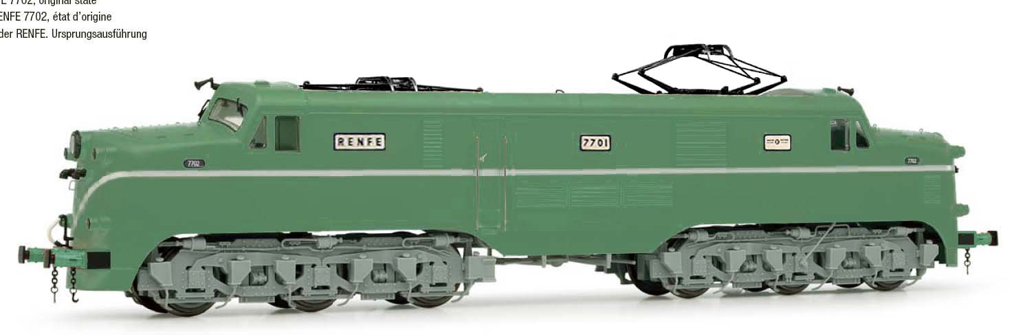

Y para acabar con el divertimento (ojo, ¡sólo es eso!) de retocar la imagen del catálogo de Electrotrén, una interpretación más o menos libre sobre los datos que hemos ido conociendo, de como podía ser la locomotora 7701 cuando se presentó en la fábrica a los representantes de Renfe el 29 de abril de 1952, con placas en blanco, pantos negros y traviesa portatopes del color de al caja
Un aspecto sorprendente a ciencia cierta.
El verde es una aproximación con todas las limitaciones de haber partido de fotos y luego haber usado photoshop, con lo que, insisto, consíderese sólo como un pequeño juego.
