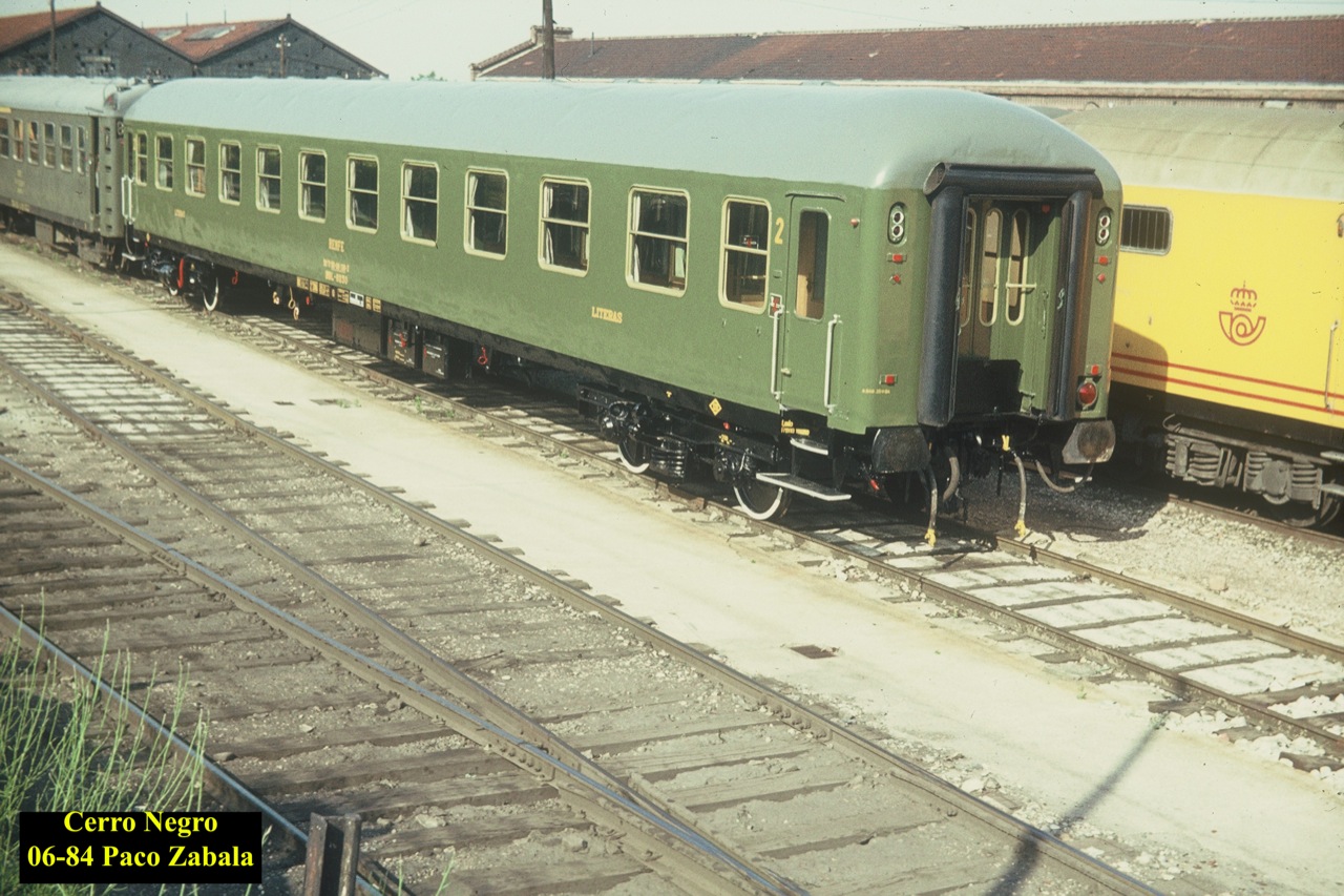

Afortunadamente, algunos aficionados hicieron muchas fotos que nos ayudan a confirmar simples teorías a partir de datos de listados de coches. En primer lugar, una foto de Paco Zabalza, de 1984:
Esta foto es importante por varias razones: junto al dato de la fecha, tenemos un coche que parece recién pintado (los estribos de acceso a las plataformas y las ruedas así parecen confirmarlo). Es decir, que en 1984 todavía se repintan en verde.

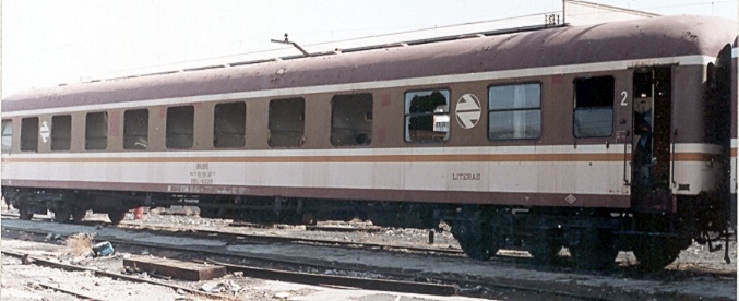

Y aquí tenemos otra foto, de la que desconozco la autoría:
El BBL-8228, de baja, destrozado, pero que nos sirve de testimonio para comprobar que no fue reformado.
