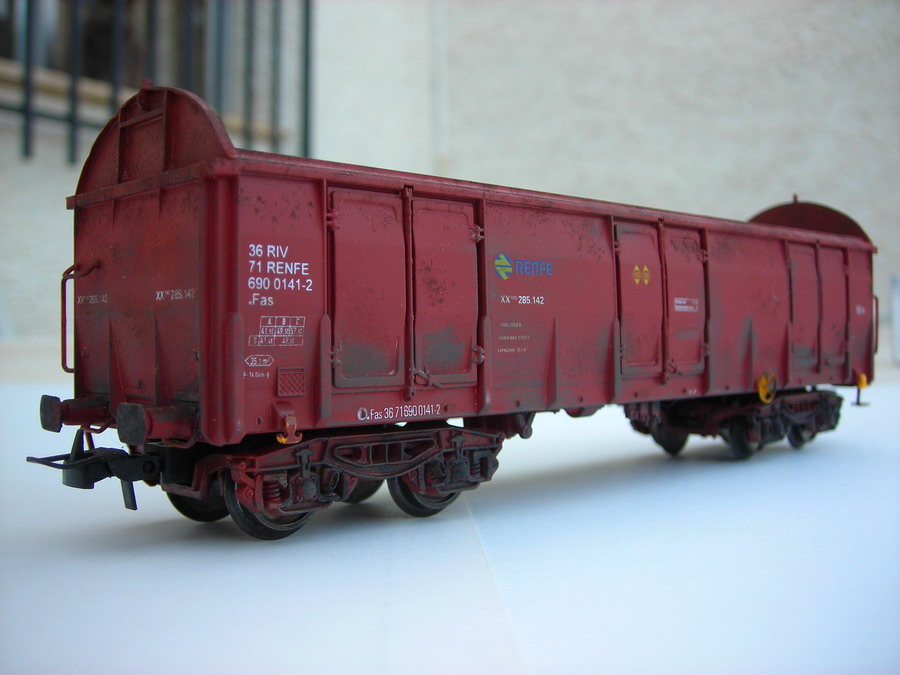

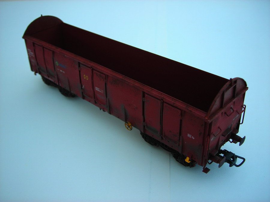

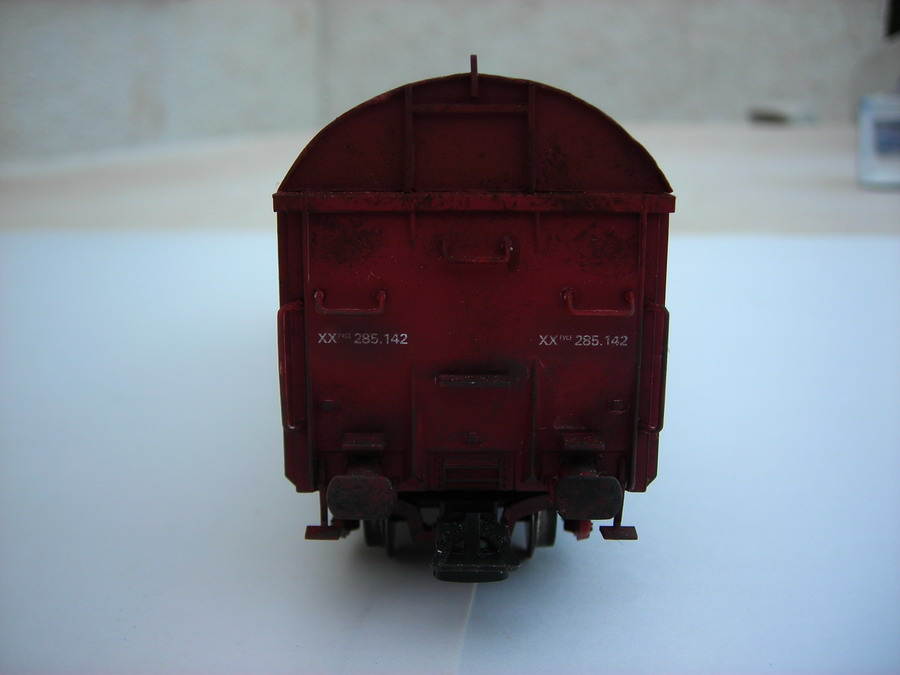

[quote="241-2001"]Carlos, imagino que estarás aun con prototipos, te queria comentar una cosilla que he visto pàra que la mejores antes de lanzarlo el producto, si te fijas en la foto, el desarrollo es circular, no una elipse, que hace que parezca como dice alcos que es más alto!! Otra cosa que puedes darte cuenta, es que el recrecido al finalizar en el borde del vagón no termina en recto a 90 grados respecto del plano horizontal, sino que acaba inclinado, más o menos como los techos de los 10000
¿Hay tiempo de corregir ese fallito?
Lo siento pero yo también lo veo "raro".
Mi versión de los hechos:
Foto 1
Foto 2
Foto3
Y está hecho siguiendo las instrucciones del número 101 de la revista Maquetren y basándome en fotografías del modelo real de vagón.
En todas las fotos que he visto, el recrecido se parece más a un arco de circunferencia que a una elipse.
Siento no haber podido poner las imágenes antes pero si aún estás a tiempo yo lo corregiría.

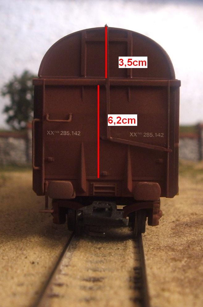

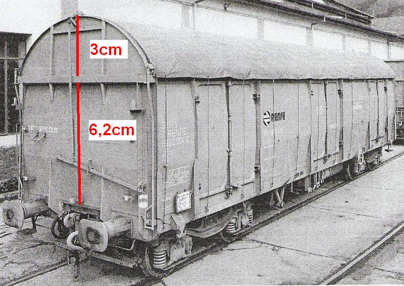

Sin planos ni nada y fiándome de mis dos ojos (ya con gafas nuevas), la pantalla del ordenador, una regla de las del cole y midiendo la pantalla:
Foto modelo real:
Altura postizo: 3cm
Altura testero: 6,2cm
Foto modelo a escala:
Altura postizo: 3,5cm
Con estos datos lo que me interesa saber es que altura debería tener el postizo del modelo a escala:
Regla de tres simple...y me dá logicamente 3 cm con lo cual vemos una diferencia de 0,5cm.
OJO que estas medidas son solamente para realizar la regla de tres y comparar las fotos y no tienen nada que ver con las medidas reales ni a escala.
Añado unas fotos para ver mejor el tema.

Que el cuadrado de arriba se vea cuadrado y no rectangular como en la foto en blanco y negro, no es culpa del kit, sino del propio vagon del que se parte.
Si miramos la foto en blanco y negro, la separacion entre los 2 nervios verticales del vagon es mas ancha que entre un nervio y el lateral del vagon, y si miramos el vagon Electrotren, la separacion es practicamente la misma lateral-nervio-nervio-lateral. Eso condiciona que arriba, el rectangulo quede cuadrado.
Si no me se explicar hago un plano.
Mensajes: 1896
Registrado: 25 Jul 2008 20:32
by103 escribió:
campomarzo escribió:
Este postizo tiene de alto 1,23 cm. Por favor, haz tu regla de tres.
Pues con este dato importante:
1,23cm x 6,2cm /3cm = 2,542 cm
Yo no tengo a mano el vagón a escala, pero el que pueda mida el de electrotren a ver el resultado. (medirlo de arriba hacia abajo, desde la parte baja del nervio vertical superior hasta la parte de abajo; como marca la fotografía de las lñineas rojas)
A ver si salimos de dudas.
Francisco
Mide 22,5 milímetros
