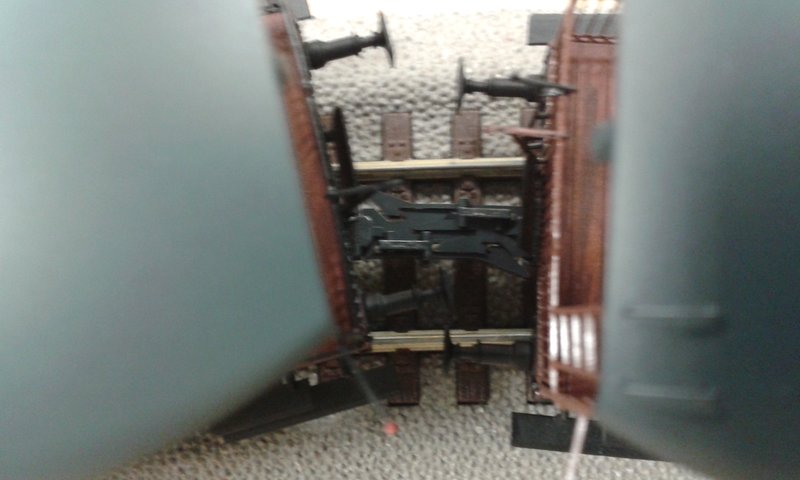

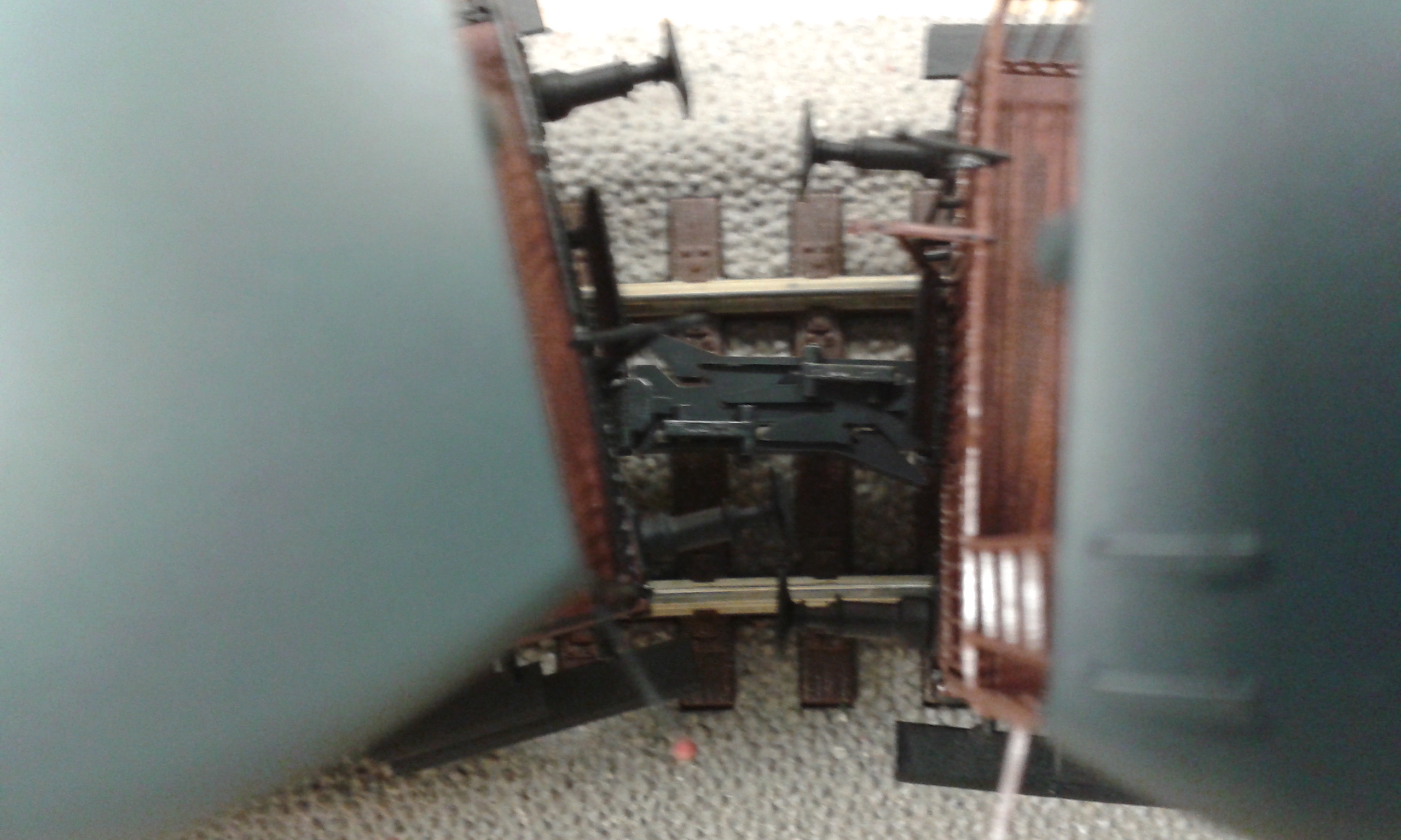

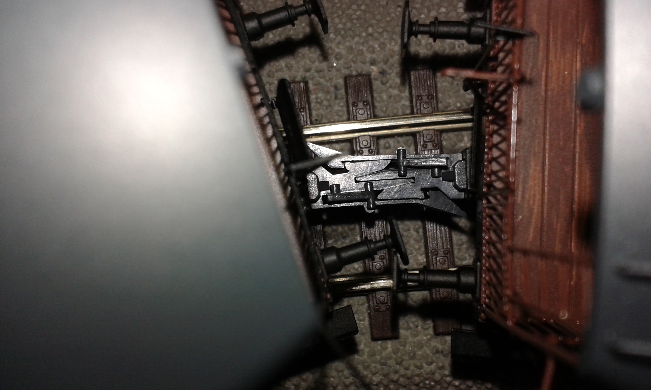

Dos imágenes valen más que mil palabras. Es en radio 5 de Roco (54 cm), y ya se montan los topes, así que en radios inferiores ni te digo. Eso sí, ES CON EL TREN EMPUJADO, QUE NO ES SU CIRCULACION HABITUAL. Con la rama remolcada no me ha dado problemas, ya que la holgura del enganche corto le da el milímetro de separación de más que necesita.
Con lo sencillo que es copiar las cinemáticas de Roco, que nunca han dado problemas.

He hecho esa prueba con 1600 y DDT en radios 4 y 3, siendo el resultado peor, empujando y remolcado.
Gracias por las fotos.

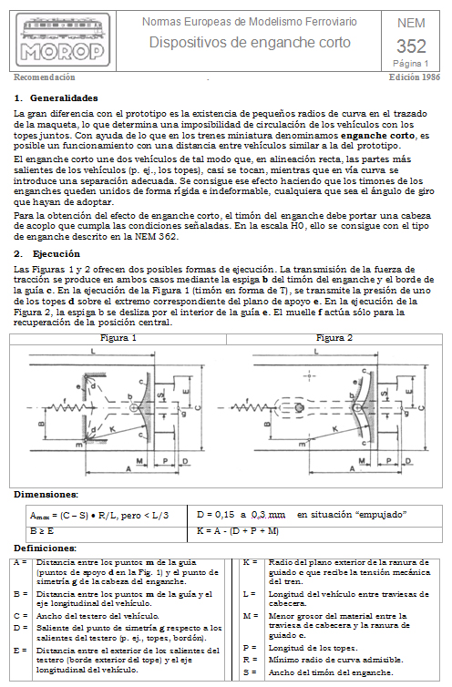

No necesitan hacer eso. Basta con seguir a rajatabla las normas NEM, bastante más relajadas que las norteamericanas, pero que deberían ser de obligado cumplimiento. Aquí está todo bien clarito y con todas las fórmulas para que los fabricantes no comentan estos errores.
Puede que los topes NORTE estén a estricta escala, pero si por esa causa varía la cota P, en teoría el cajetín NEM debería sobresalir más de la traviesa del testero aun a costa de afearlo estéticamente. De nada sirve una reproducción perfecta si no se pueden hacer maniobras con ella adelante y atrás. Cuando llegue el mío mediré las cotas.
También pudiera ser que especifiquen por algún sitio que el material no puede circular por curvas menores de XXX mm., aunque me parece más lógico aplicar la norma anteriormente dicha.

Yo con lo que ha puesto carrington de las normas Nem y viendo que la separacion de los topes de estos coches es con normas Ibericas que no Internacionales estoy seguro que las cinematicas no cumplen la norma de B debe ser mayor o igual a E y por eso se trabucan, vamos que las cinematicas estan mal diseñadas para separacion de topes iberica posiblemente con la separacion de topes internacional si que funcionarian bien :(

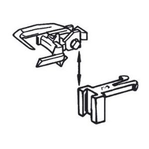

Para usar los coches de Mabar, tanto estos, como los 1600 y los furgones, con enganches cortos Roco, hay que usar las referencias 40287 para los de lanza y 40396 para los compatibles, son enganches cola de milano que vienen con adaptador para cajetín NEM normal, son un poco mas largos que los normales y solucionan los problemas de las cinemáticas Mabar.
Queda demostrado pero a hace tiempo, que normas NEM cada uno las suyas. Intentar ponerle enganche Roco lanza a los Yenkas del que te dije...
