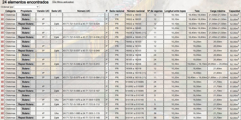

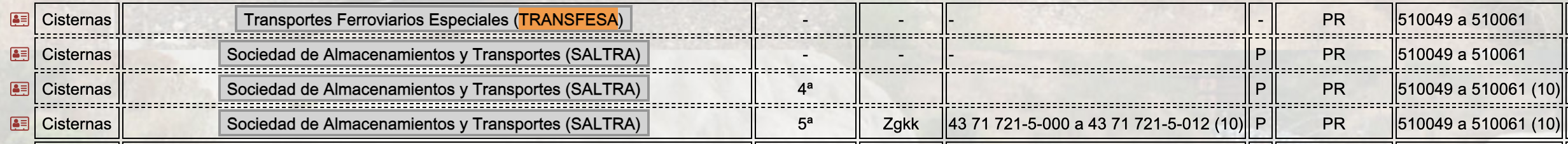

Respecto a estas cisternas he estado mirando las matrículas y la matrícula de las plateadas epoca III (HE6073) pertenecen a un lote de 20 cisternas de Transoil que pasan en los 80 algunas a diversos particulares. Por lo tanto no se si la matriculación es correcta.
Las de Butano SA (HE6072) pertenecen por matrícula a un lote de Butano SA de 36 cisternas, aunque llevando la matrícula que empieza por 43 y no por 24, no se si es de finales de los 80 cuando ya eran Repsol y no Butano SA.
Las de Saltra (HE6070) pertenece por matrícula a este mismo lote de 36 cisternas de Butano SA por lo que tampoco cuadraría mucho la matrícula teniendo en cuenta además lo que comentas Javier.
Las 10 de Transfesa que pasan a Saltra parece que son las siguientes y tienen un pelín menos de capacidad que las de Butano SA (52m3 vs 51,6m3):

Transfesa:
Longitud entre topes 10,24m
Tara 18,36tm
Carga máxima 21,64tm
Capacidad 51,60m3
Butano SA:
Tara 18,30tm
Carga máxima 21,70tm
Capacidad 52,00m3

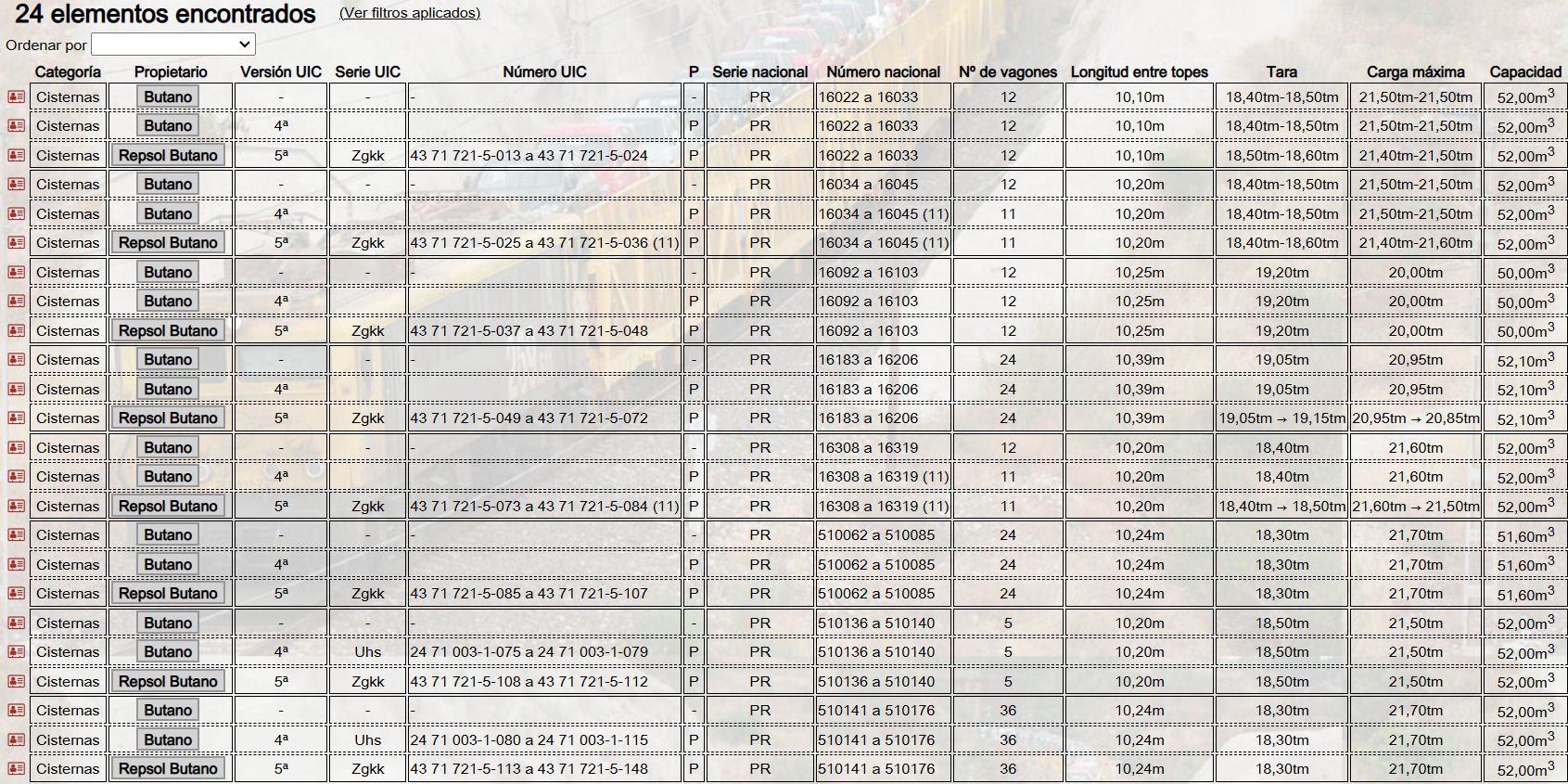

El resumen de las de Butano (como siempre, s.e.u.o), es el siguiente:
Como ves la UIC 4ª no la tengo resuelta del todo aún, pero si los modelos a escala están con UIC 5ª en principio deberían caer en los rangos que se ven en la tabla.

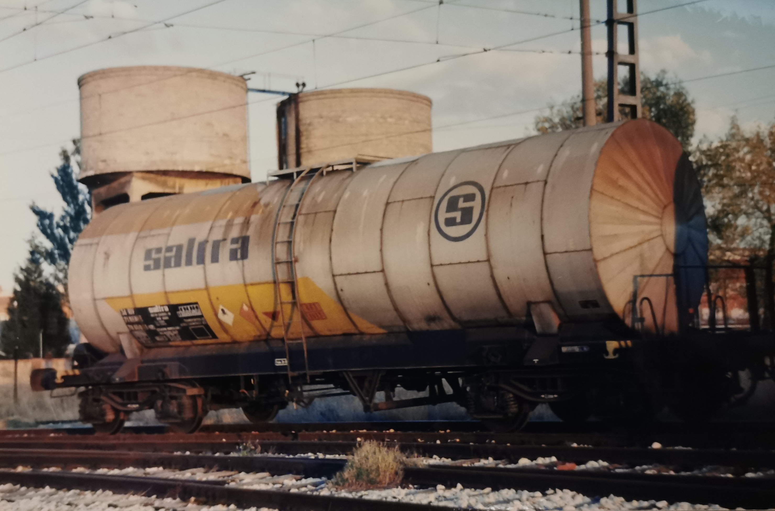

Y respecto al vagón cisterna aislado de 4 ejes SALTRA para transporte de ácido cianhídrico, decoración gris-amarillo ¡Ay! Quieren hacernos esto:
PRRhvq 160 8762 Burgos 13-10-95 Foto: Pedro Quiñonero
Y nos van a hacer esto:
Pobre de nosotros.
