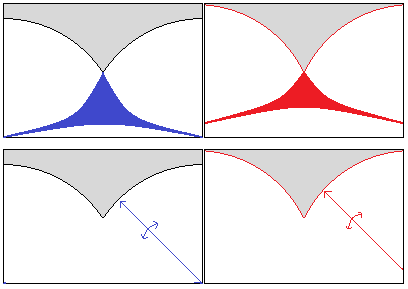

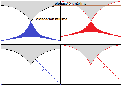

sobre el tema de la cinemática de Mabar ya se habló bastante cuando salieron los furgones. Parece que no están dispuestos a corregirlo, porque la disposición parece exactamente la misma en todos sus modelos.
Me parece que el problema es simplemente geométrico y de fácil solución: creo que bastaría con separar los puntos de apoyo del timón o adelantarlos respecto a su posición para que en su recorrido extremo avanzara la distancia que corresponde al tamaño y posición de los topes RENFE.
En el dibujo con Paint trato de exponer la idea.
Por mi parte me quedaré con las ganas de ellos, aún pareciéndome modelos excelentes y con mejoras respecto a otros similares, como las tomas de corriente, finura de acabados, etc.
Y el poder circular por radios reducidos me parece una cuestión personal y si pueden hacerlo vehículos de 30'3 cm de longitud, creo que también se le puede pedir a estos.
Germán
Mensajes: 555
Registrado: 02 Dic 2014 13:37
Ese no es el problema German por que de hacerlo como dices no irian tope con tope o casi, habria que darle mas anchura a la base del triangulo de la cinematica para que al tener mas radio automaticamente saldria mas hacia fuera el cajetin del enganche y entonces no se trabarian los topes mas cuando los han puesto con separacion Iberica, pero eso ya lo dice en las normas NEM que no han respetado :cry:
Mensajes: 625
Ubicación: Asturias
Registrado: 15 Nov 2012 19:16
verás que sí, porque el vértice de los dos arcos que forman la curva de la elongación es el mismo en los dos casos: cuando estén en recta estarían tope con tope; en curva se irían separando más a medida que la curva se cierra. No he superpuesto los dos esquemas porque en Paint resultaría confuso (para mi capacidad de dibujante).
Es una cuestión de geometría y, como bien dices, de respetar la norma NEM correspondiente.
Germán
